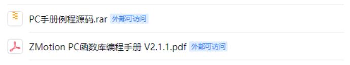

各个开发语言都有各自所对应的函数库,所调用的API均一致,这大大提高了可移植性。各个开发语言库的调用方式可参考“ZMotion PC函数库编程手册 V2.1.1”。
文档参考路径:光盘资料\04PC函数\Zmotion PC函数库编程手册及例程源码。

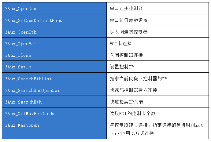

以下为各个功能部分API指令一览表;
1、控制器连接

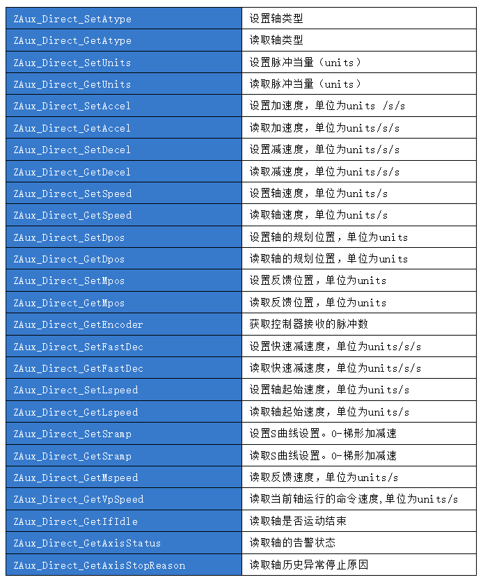

3、基本轴参数设置
4、基本运动控制

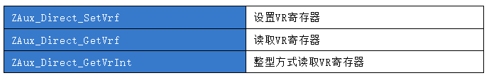

5、VR寄存器
6、Table寄存器

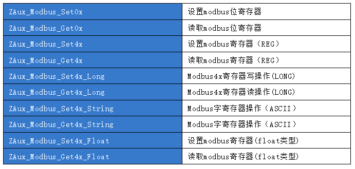

7、Modbus寄存器

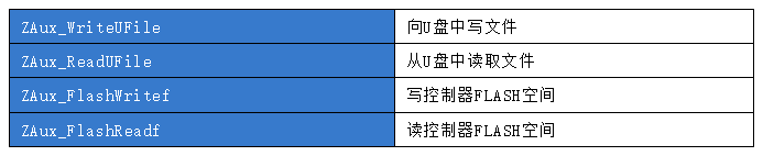

8、Flash/文件读写
更多API接口详情可以参考“ZMotion PC函数库编程手册 V2.1.1”。
