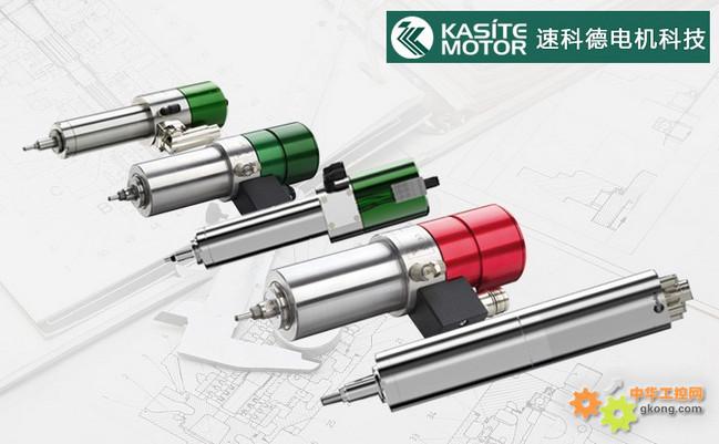

  随着CAD/CAM技术的飞速发展,义齿加工行业对加工设备的性能要求日益提高。传统手工义齿加工早已被淘汰,高速、高精度、智能化义齿雕铣加工中心在义齿加工修复领域得到了广泛的应用。义齿雕铣高速电主轴成为了确保加工精度、提升生产效率及延长设备寿命的关键。
  高速电主轴生产商之一的SycoTec始终如一不断为满足义齿加工需求提高和优化主轴技术。目前,其提供的一系列适合于义齿雕铣加工的电主轴,包括同步电机4033、4061 HY,异步电机DS33 DC、4061 DC-S、6045 DC等。用于钴铬、镍铬、钛、氧化锆、合成树脂、玻璃陶瓷等材质进行高速精密切削加工。

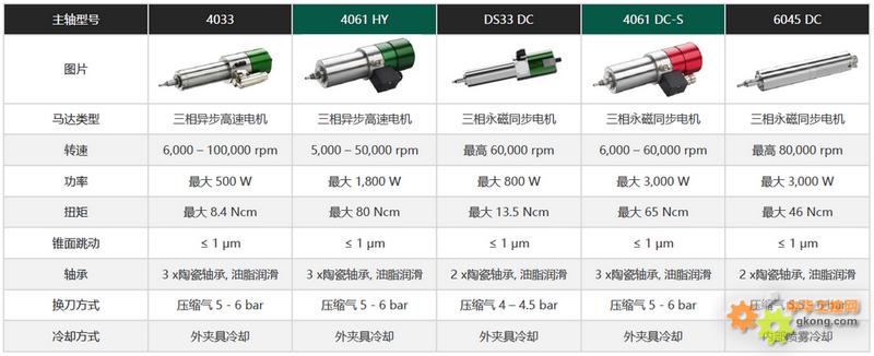

  4033—高精度高效率义齿加工
  4033主轴超高转速100,000rpm,超高精度(锥面跳动≤1μm),能够轻松驾驭氧化锆陶瓷、玻璃陶瓷及高分子材料等复杂材料的精细雕铣与打磨。自动换刀与自动清洁功能,让加工过程变得高效而便捷,无论是椅旁即时修复还是技工室的生产都能游刃有余。
  4061HY—挑战高强度义齿加工材料
  而对于钛合金和钴合金等高强度材料的加工,4061HY展现出了强大的适应能力。其锥面跳动≤1μm、大扭矩80Ncm、大功率1,800W及自动换刀功能,确保了加工质量的稳定性和加工效率的高效性,为技工室设备(LabSide)的义齿精密高速加工提供了强有力的支撑。
  DS33 DC—义齿雕铣加工的新选择
  DS33 DC是为义齿加工而全新设计的一款高速电主轴,体积小、质量轻,仅1.0kg,锥面跳动≤1μm,转速达60,000rpm,功率可达800W,为牙科椅旁及义齿雕铣机设备提供了便捷高效的动力支持。而自动换刀与自动对刀功能的集成,极大地简化了操作流程,提高了椅旁修复的效率与便捷性。
  4061DC-S—高难度义齿雕铣加工
  对于钛合金和钴合金等材料的牙科雕铣加工,4061DC-S提供了完美的解决方案,功率可达3,000W,转速达60,000rpm,配合自动换刀功能,能够轻松应对高难度加工任务,确保了加工质量的稳定性,还大大提高了加工效率。
  6045DC—钛合金义齿加工专家
  6045DC是钛合金义齿加工专用高速电主轴,三种安装方式的灵活选择,满足了不同类型义齿加工设备的需求。主轴高转速80,000RPM,功率3,000W,扭矩2Nm,可自动换刀自动锥面清洁。独特的6喷嘴冷却设计,将主轴及刀具的冷却效果发挥到了极致,有效延长了使用寿命。
