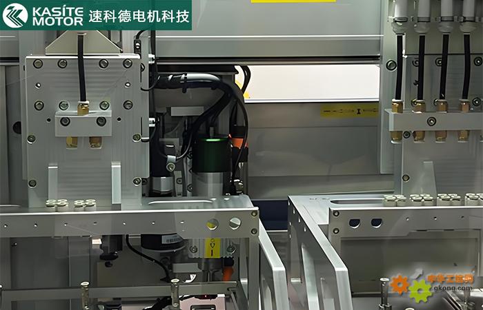

  曲线分板机作为PCB/FPC切割领域的核心设备,其主轴不仅是动力传输的关键枢纽,更是决定加工精度与效率的核心组件。主轴长期处于高转速、高负荷工作状态,极易因磨损、污染或装配不当导致性能下降。建立科学的维护体系,涵盖日常保养+定期维保,是延长设备寿命、保障生产稳定性的关键。
  一、日常维护
  1、每日清洁规范
  ‌停机后清洁‌:每日工作结束后,必须切断电源。使用无水酒精或专用清洗剂配合无纺布,仔细擦拭主轴表面、刀具夹头及周边区域。重点清除切削产生的粉尘、油污及树脂残留。
  ‌严防异物侵入‌:在清洁过程中,严禁让酒精、灰尘或污垢落入主轴内部轴承腔。主轴内部对洁净度要求极高,任何微小颗粒进入都可能导致轴承早期磨损或卡死。
  ‌吸尘系统联动‌:同步清理吸尘器及集尘器,确保负压吸尘效果良好,从源头减少主轴周边的粉尘积聚。
  2、运行状态监控
  异常监测‌:在分板过程中,若发现主轴出现异常振动、噪音增大、切削无力或温度过高,应立即停机检查。
  紧固检查‌:定期检查主轴固定螺丝、刀具夹头锁紧螺母是否松动。设备晃动往往源于紧固件松脱,需及时紧固以恢复稳定性。
  ‌冷却系统检查‌:对于水冷主轴,需每日检查冷却水路是否通畅,有无泄漏;对于气冷主轴,需检查压缩空气压力及过滤装置,确保散热效果。
  3、闲置保护
  若设备长时间停用,应卸下刀具,并在主轴锥面及夹头处涂抹防锈机油。再次使用前,务必彻底擦去防锈油,避免影响动平衡及夹持精度。
  二、定期维保
  1、‌每月基础检查‌:检查密封件,发现老化开裂立即更换同规格密封件,防止粉尘切削液渗入;清理冷却系统:水冷主轴换冷却水、除水垢,风冷主轴清理进风过滤网,保证散热顺畅;同时检查接线端子,排除松动隐患。
  ‌2、每季度精度检测‌:用千分表检测径向跳动与轴向窜动,偏差超范围时先调整锁紧螺母预紧力修正轴承间隙,调整后仍不达标则需更换轴承;同时检查锥孔磨损,定位不准时研磨修复。
  3、‌每半年润滑保养‌:脂润滑主轴排空变质旧脂,加注对应型号的高速专用润滑脂(控制加注量,避免过多升温、过少润滑不足);油雾/油气润滑主轴更换润滑油,清理油路杂质,检查供油状态。
