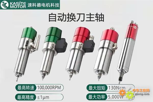

  自动换刀主轴是机加工里不可缺少的一个重要组成部分。加工中心自动换刀系统是提高加工效率的关键部件,其运行状态直接影响到设备的整体性能和稳定性,对于整个加工过程至关重要。因此,对自动换刀主轴的维修和保养也至关重要。
  为提高数控机床的加工效率,大多数机床都配置有能一次装夹、完成多道工序加工的自动换刀装置。自动换刀装置不但可以减少因多次安装造成的非故障停机时间,还可以避免多次定位带来的误差,因而得到了广泛应用。
  自动换刀的原理
  电主轴后端部为气缸结构,气缸内部利用气压推动顶针撞向中间拉杆使得夹头向外延伸,从而刀具脱落,然后设备可以利用轴平台自动抓取刀具,主轴后端部利用电磁阀释放气压断气,从而使得刀具夹紧,这个过程被称为自动换刀。
  自动换刀装置机构复杂,在工作中又频繁运动,是数控机床中可靠性最为薄弱的环节,故障率较高。因此,自动换刀主轴的维修更需要细心和耐心。
