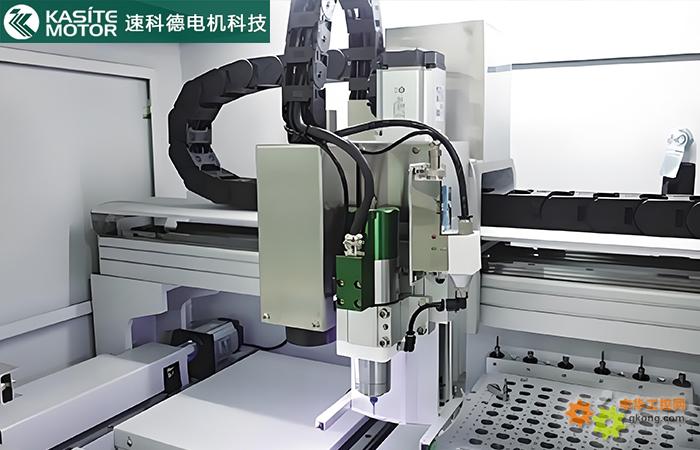

  PCB钻孔机主轴是PCB精密钻孔的核心执行部件,承担高速旋转、精准进给、稳定夹持与高效散热的关键功能,直接决定孔径精度、孔壁质量与加工效率。其以高速电主轴为主流方案,融合电机直驱、精密轴承、气动夹持、闭环控制与冷却润滑技术,实现对金属基板、高频材料等PCB板材的微孔、通孔、盲孔高效切削。
  一、PCB钻孔机主轴的核心结构组成
  PCB钻孔机主轴是一个集成了机械、电气、传感等多系统的精密装置,其核心组件包括电机单元、轴承系统、夹头机构、冷却与排屑系统以及传感监测模块,各部分协同工作以实现高速、高精度的钻孔作业。
  二、PCB钻孔机主轴的核心工作原理
  (一)动力传输:从电能到机械旋转的转换
  当数控系统下达钻孔指令后,高频电流通入主轴电机的定子绕组,产生旋转磁场。转子组件中的永磁体(通常为钕铁硼磁环)在磁场作用下带动主轴轴芯高速旋转,旋转动力通过夹头传递至钻头。动平衡环的存在可校准转子重心,避免高速旋转时产生的离心力导致振动,确保旋转稳定性。
  (二)精密定位:多轴协同的位置控制
  主轴的运动控制由数控系统协调X、Y、Z三轴完成。X、Y轴通过高精度直线电机或滚珠丝杠驱动工作台,将PCB板精准移动至目标钻孔位置,位置反馈由高分辨率光栅尺或线性编码器实现,定位精度可达±0.01mm。Z轴则负责主轴的垂直进给,根据钻孔深度要求控制钻头的下钻速度与行程,确保通孔或盲孔的加工精度。在钻孔前,主轴需通过光学摄像头识别PCB板上的对准孔或基准点,完成初始位置校准。
  (三)切削加工:高速旋转下的材料去除
  当主轴带动钻头以极高转速旋转时,钻尖的切削刃与PCB材料接触,通过机械剪切力切断铜箔、树脂基材与玻璃纤维等材料,形成孔洞。钻头的螺旋槽(排屑槽)可将钻屑及时排出孔外,避免屑渣堆积导致孔壁划伤或钻头折断。
  (四)状态反馈:实时监测与智能调整
  传感监测模块将主轴的温度、转速、振动等数据实时传输至数控系统。系统通过分析这些数据,可实现对钻孔过程的动态调整:当检测到轴承温升过高时,自动增加冷却系统功率;当发现振动异常时,降低转速或触发停机保护,防止钻头折断或PCB板损坏。部分高端主轴还具备刀具磨损检测功能,通过监测扭矩变化判断钻头磨损程度,及时提示更换钻头。
