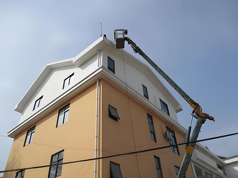

1、外部防雷设施及要求:
(1)、校舍、宿舍、办公楼、食堂、体育馆、烟肉、卫星接收天线等建(构)筑物应有避雷带或避雷针,避雷针保护范围应符合相关标准,有效保护建(构)筑物;避雷带应平整、顺直、牢固,无倒状、断裂;明敷引下线应牢固、平整,且远离出入口,在距地以上1.8米以下设立绝缘保护层。
(2)、接地系统应完备、接地阻值符合相关要求。
(3)、孤立大型金属物应有可靠接地,接地阻值不大于30.
(4)、学校有线广播、网线、电话线等金属线路严禁缠绕避雷带、避雷针。
