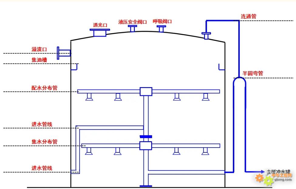

第二站 除油罐
除油罐结构图
除油罐是一个特别舒服的地方,来到这里我只需要安安静静地躺着休息,然后通过重力沉降的原理,让我身体里的油水进一步分离,油会浮在上面,而我会慢慢来到罐底,等待开始新的旅程。

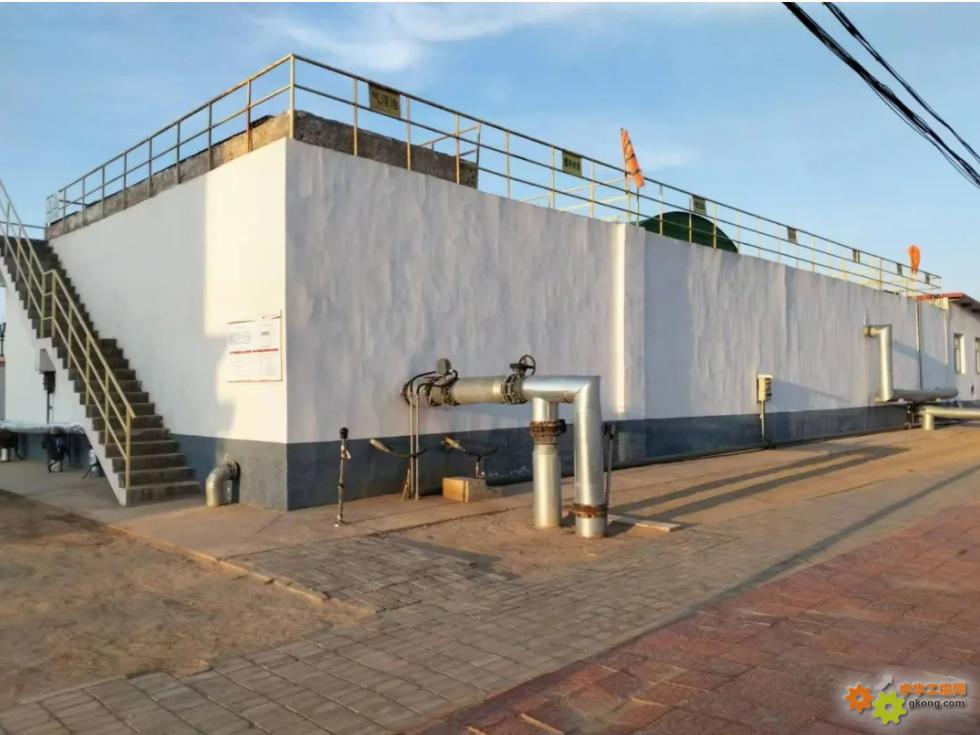

第三站 采出水处理设备
采出水生化处理装置
终于来到了我最喜欢的“驿站”,在这里我可以彻彻底底地“洗个澡”,让“水身”得到彻底净化。这里的微生物就是我众多好朋友的其中之一。它们帮助我分解和去除体内的有机物,如石油烃、脂肪酸、蛋白质等,让我变得更加干净。不仅如此,微生物们还利用代谢作用,将我体内有害的部分转化为无害物质,如二氧化碳、水和无机盐等。现在我变得又干净又安全啦。

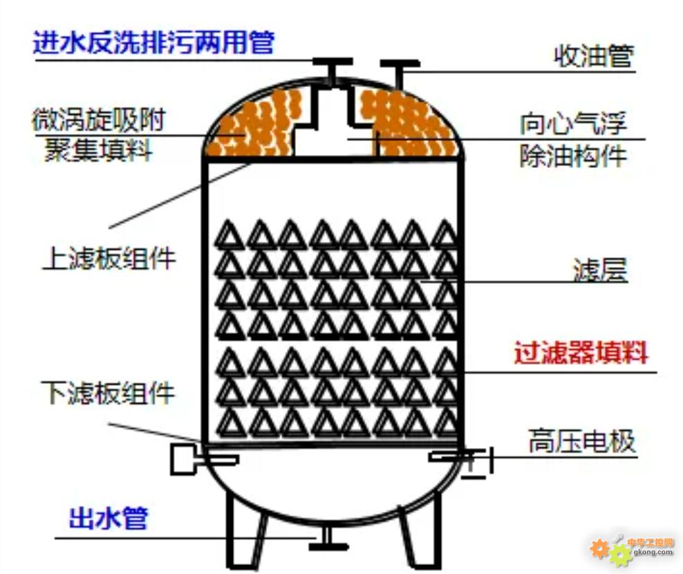

第四站 过滤器
过滤器结构图
在过滤器里要进一步去除我身体里的残留的悬浮物,使我更加清澈。同时,过滤器的内部还有吸附剂和过滤材料,能够吸附和去除水中的杂质、溶解性有机物、重金属离子等,提炼我的纯度,而且通过过滤器的处理,可以调整我的一些参数,如 pH 值、电导率、硬度等,为我未来上岗继续做准备。

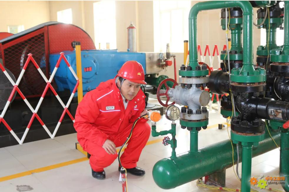

第五站 注水单元
查看注水压力
来到这里,就证明我的旅途已经接近尾声。但是我的工作才刚刚开始。红工衣们会把我重新注入油层,以提高油藏的压力,驱动原油流向采油井,提高采油效率。进入地下后,我还可以将被困在油藏中的原油驱替出来,增加可采储量,提高油田的采收率,这样就会有越来越多的石油被顺利开采出来。

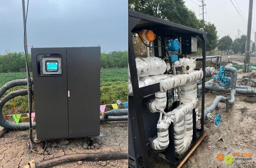

为了实现多路单井来液的油气水三相混合液体的液量、油量、气量、水量和含水率的计算,杭州飞科电气有限公司研发生产了ALF18型油气水三相计量装置,主要应用于油田计量间。
ALF18型油气水三相计量装置主要由旋流分离及调节组件、气体流量计、液体流量计、含水仪、防爆配电箱以及支撑撬装底托等六个部分组成。油气水三相流体通过旋流分离器分离管段实现气液分离,使气体和液体分别按不同的管道流出,气体流量计、液体流量计、含水仪分别计量经气液分离后的气体和液体的流量以及含水率,通过主控系统算法运算,生成报表在触控屏上显示并且通过RS485/MODBUS RTU通信远传数据。通过手动调节管道上的Q41F-25P三通球阀,经计量后的气体可单独从出气口流出装置,也可以和液体在出液口处重新混合流出装置。
ALF18型油气水三项计量装置具有以下两项重大技术优势:
  1. 柱状旋流分离器的主动气液界面控制技术,可有效提升气液分离的效率,消除传统旋流分离器气路窜液或气路堵塞等问题;
  2. 内置ALC05型井口含水仪,充分适应液路夹带部分气泡的工况特性,确保含水率测量精度,用以计算油产量和水量;另外ALC05型井口含水仪还能测量液路夹带气体的比例,用于修正气体和液体流量计的计量结果。
(ALF18型油气水三相计量装置在油田的应用)
