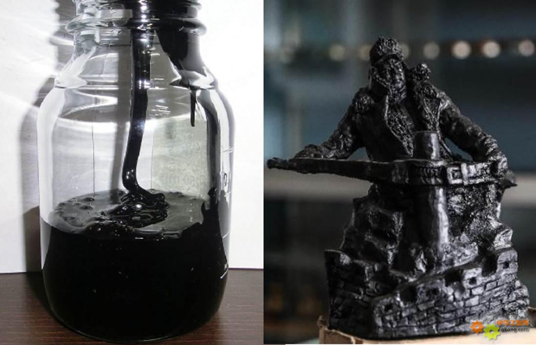

以相对密度为主要指标,以黏度为辅助指标,国际上把相对密度大于0.934,在油层温度下脱气原油黏度大于100~10000mPa·s的原油称为稠油,而中国将脱气原油黏度大于 150mPa·s,相对密度大于0.92的原油称为稠油。例如,我国辽宁省的沈阳油田是我国最大的高凝稠油油田,其原油的最高凝点达67℃,油稠得可以用来做雕塑,被人们称为“不会流动的油”。
(稠油样品&盘锦辽河油田稠油油塑作品)

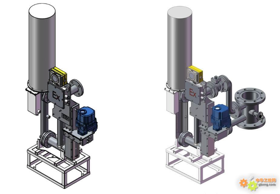

采用热力开采法,井口产出液温度可能高达180度,要想在线测量采出液含水率就成了很大的难题!杭州飞科电气有限公司最新推出了设计温度指标达200度的ALC05-HT型高温井口原油含水分析仪,该含水仪可应用于油田计量间、井口等地面工艺流程位置,在线完成0~100%含水率的全量程检测。该含水仪还可以配套大口径取样管段、满足客户对于不同管径特别是一些大口径管线的安装需求,通过法兰连接,实现了在线实时取样、非实时测量的功能。另外,本含水分析仪的结构及测量方式消除了原油中含气或者其它杂质对含水测量结果造成的影响,提高了测量精度。
(ALC05-HT型高温井口原油含水分析仪&ALC05-HT-OL型高温分流取样式原油含水分析仪)
