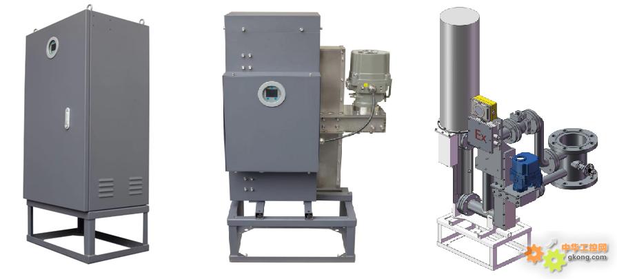

杭州飞科电气有限公司研发生产的ALC05系列在线原油含水分析仪是我公司近20年原油含水测量经验和研发水平的最高成果,荣获多项国家技术发明专利,通过了船级社CCS型式认可证书。本含水仪能够适应含气、含泥沙等极端工况,即使气液间歇流的情况,也能精确测量出油水混合物的含水率。针对泡沫油和油水乳化严重的工况,可以选配在线加药装置,定时定量注入破乳剂、消泡剂等助剂。ALC05系列产品已在全国各大油田得到了广泛应用。
图1:ALC05系列在线原油含水分析仪(分别适用于井口、超高含水、高温分流取样式)
