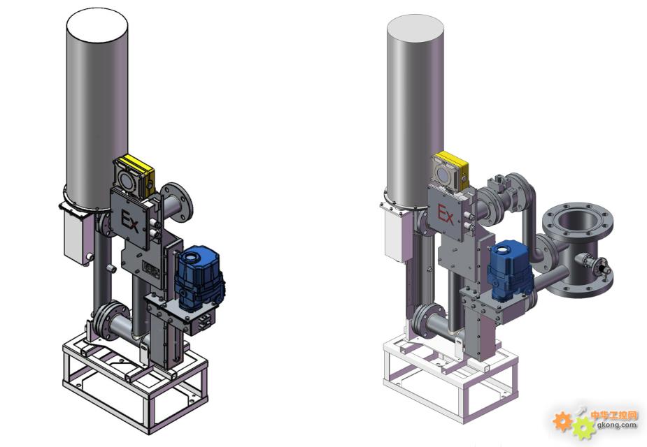

杭州飞科电气有限公司研发的ALC05-HT型高温井口原油含水分析仪,能够在极端高温环境下(井口产出液温度可能高达180度)稳定工作,实时、准确地分析井口原油中的水分含量。该含水仪还可以配套大口径取样管段、满足客户对于不同管径特别是一些大口径管线的安装需求,通过法兰连接,实现了在线实时取样、非实时测量的功能。此外,该含水分析仪的结构及测量方式消除了原油中含气或者其它杂质对含水测量结果造成的影响,提高了测量精度。
高温井口原油含水分析仪&高温分流取样式原油含水分析仪
