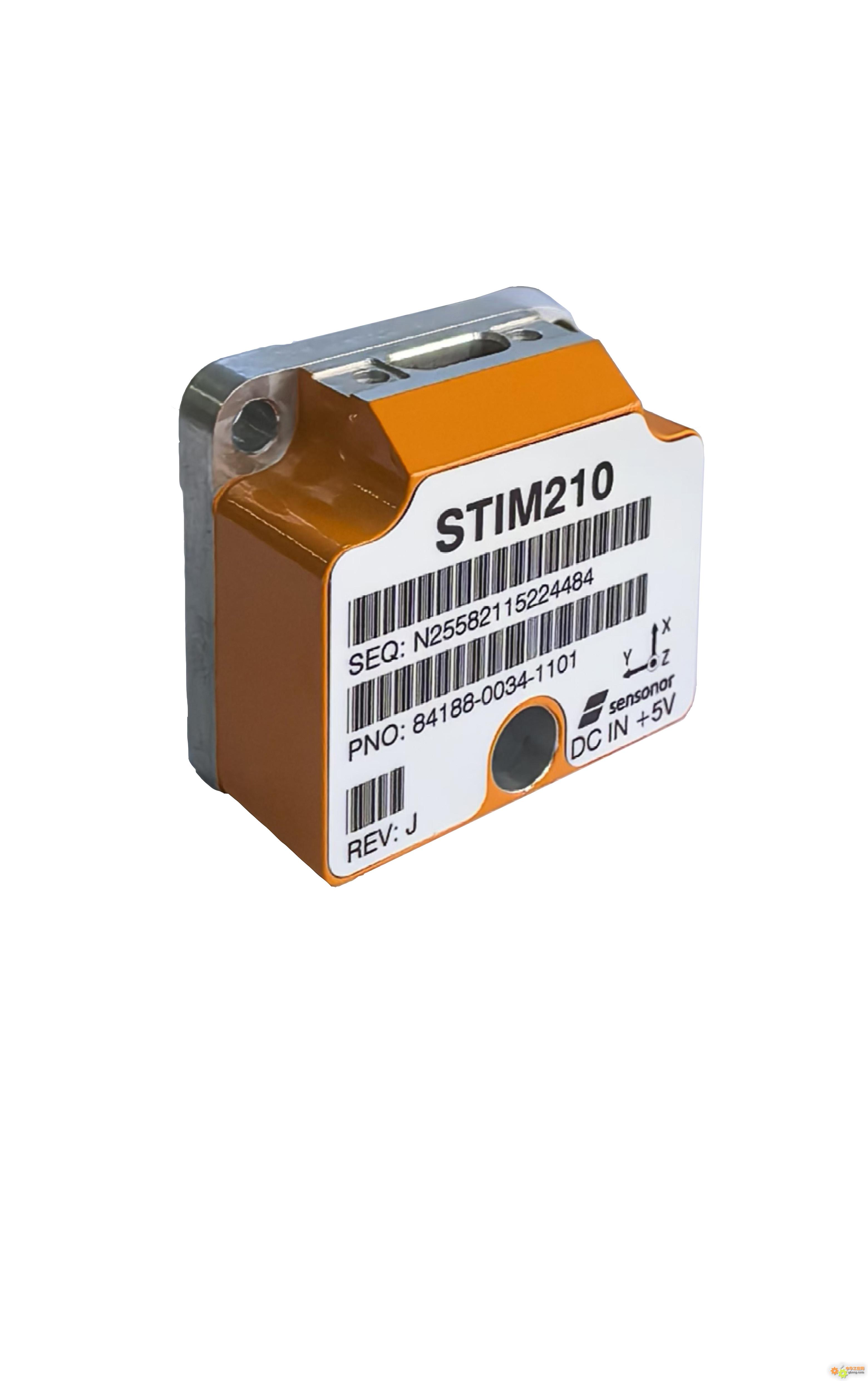

Sensonor挪威STIM210惯性测量单元(IMU)| 高精度姿态与运动感知解决方案
http://www.gkong.com 2025-03-27 11:26 西安市莲湖区丹友电子经销部
##产品简介
STIM210 是一款高性能、工业级 惯性测量单元(IMU)专为复杂环境下的 运动姿态感知 和 导航定位 需求设计。其核心优势在于 高精度陀螺仪、低噪声加速度计 和 宽温域稳定性,适用于无人机、机器人、自动驾驶及工业自动化等领域。
## 核心参数 | STIM210技术规格
技术指标 单位 参数
量程
°/s
400(可选)
零偏稳定性 °/h 0.3
角度随机游走 0.15
全温零偏稳定性及比例因子精度
10°/h
500ppm
采样率/比特率 2000sps/3.75Mbits
冲击
g
1500
带宽 Hz 262
尺寸/重量/供电/功耗 39x45x22 mm/52 g/5 V/1.3 W
