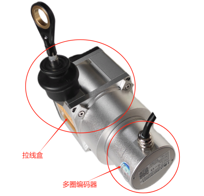

上海了淼自动化技术合伙企业(有限合伙)为中国自动化行业提供超低价格、顶级性能的国产编码器。
262144圈纯机械齿轮多圈技术遥遥领先国内同行,与国际同步。
GME-58-MR系列RS485接口通讯机械多圈绝对值编码器当前售价580元起。

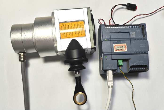

一、工具准备:
1.上海了淼RS485接口多圈编码器:
GME-58-MR-13/8-0.5-10/30-RS10-65-B一台,256圈8192分辨率。
2.安装博途软件TIA PortalV15软件电脑。
3.西门子PLC S7-1200系列CPU 1212C DC/DC/RLY,24V电源
4.CB1241 RS485 通信板

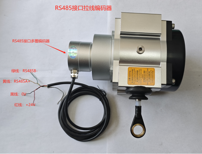

二、电气接线

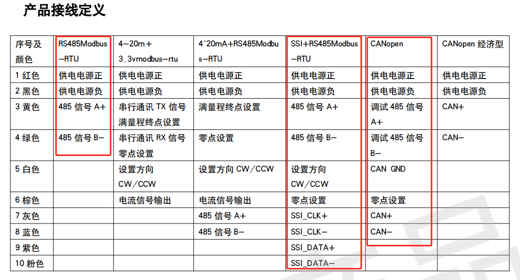

1.上海了淼RS485接口多圈编码器接线
上海了淼多圈编码器RS485接口通讯参数:
通讯协议ModbusRTU,波特率19200bps,无校验,数据位8位,出厂默认站号32(0x20)。

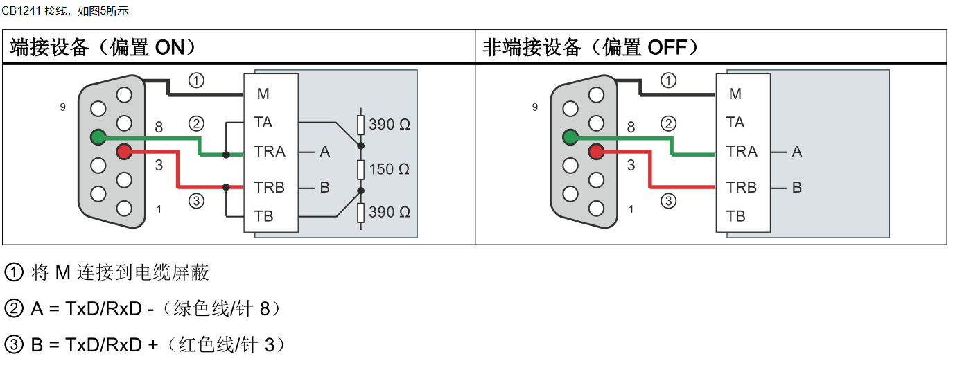

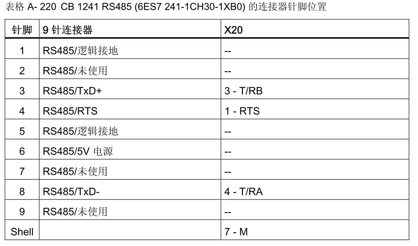

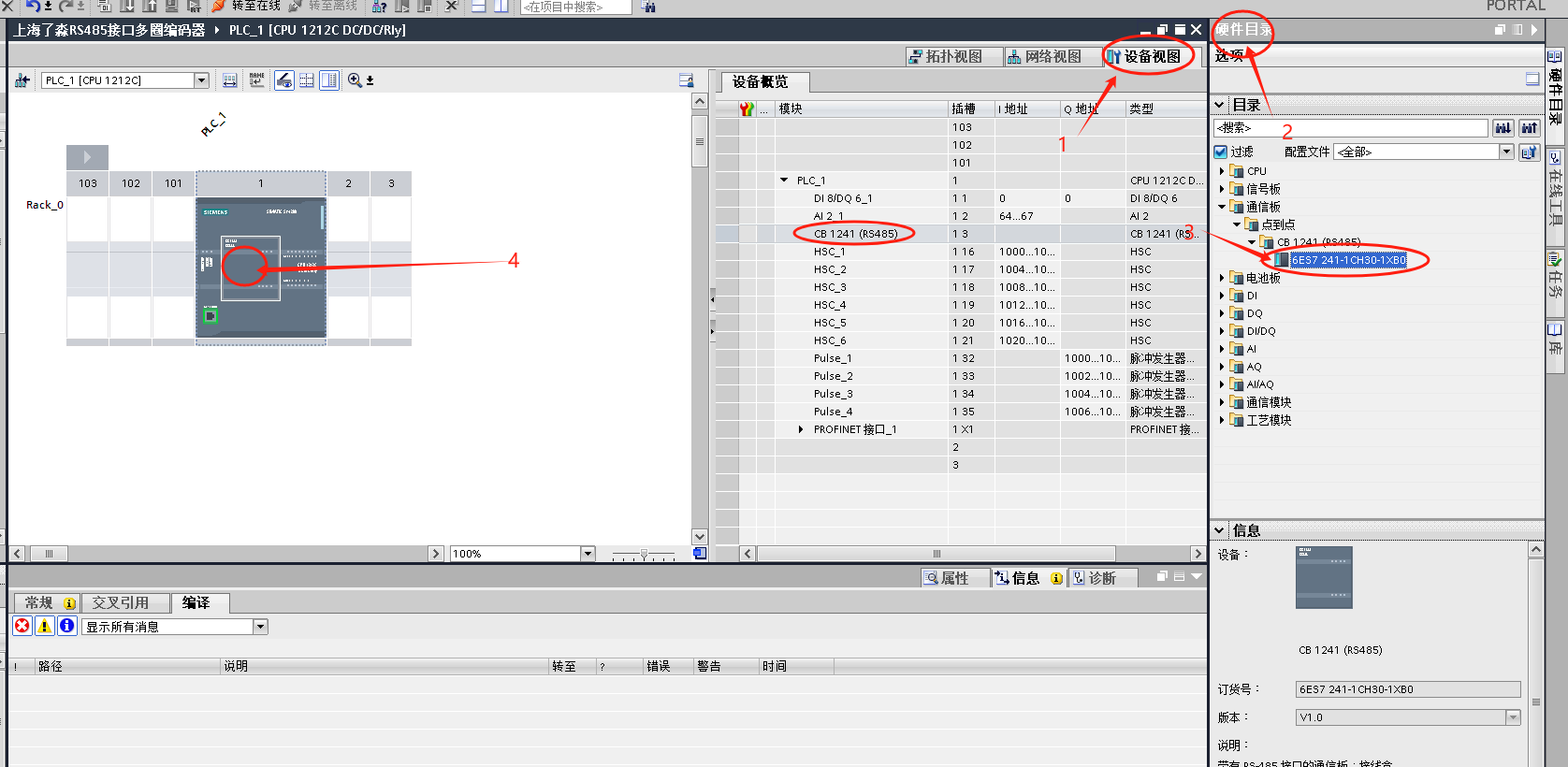

2.CB1241 RS485 信号板接线
CB1241 RS485 信号板(安装在CPU机本体上) ,订货号为: 6ES7241-1CH30-1XB0 接线如图
注释: 3号针脚--RS485信号 B(+) ;8号针脚--RS485信号A(-);5号针脚--接屏蔽等电位点。

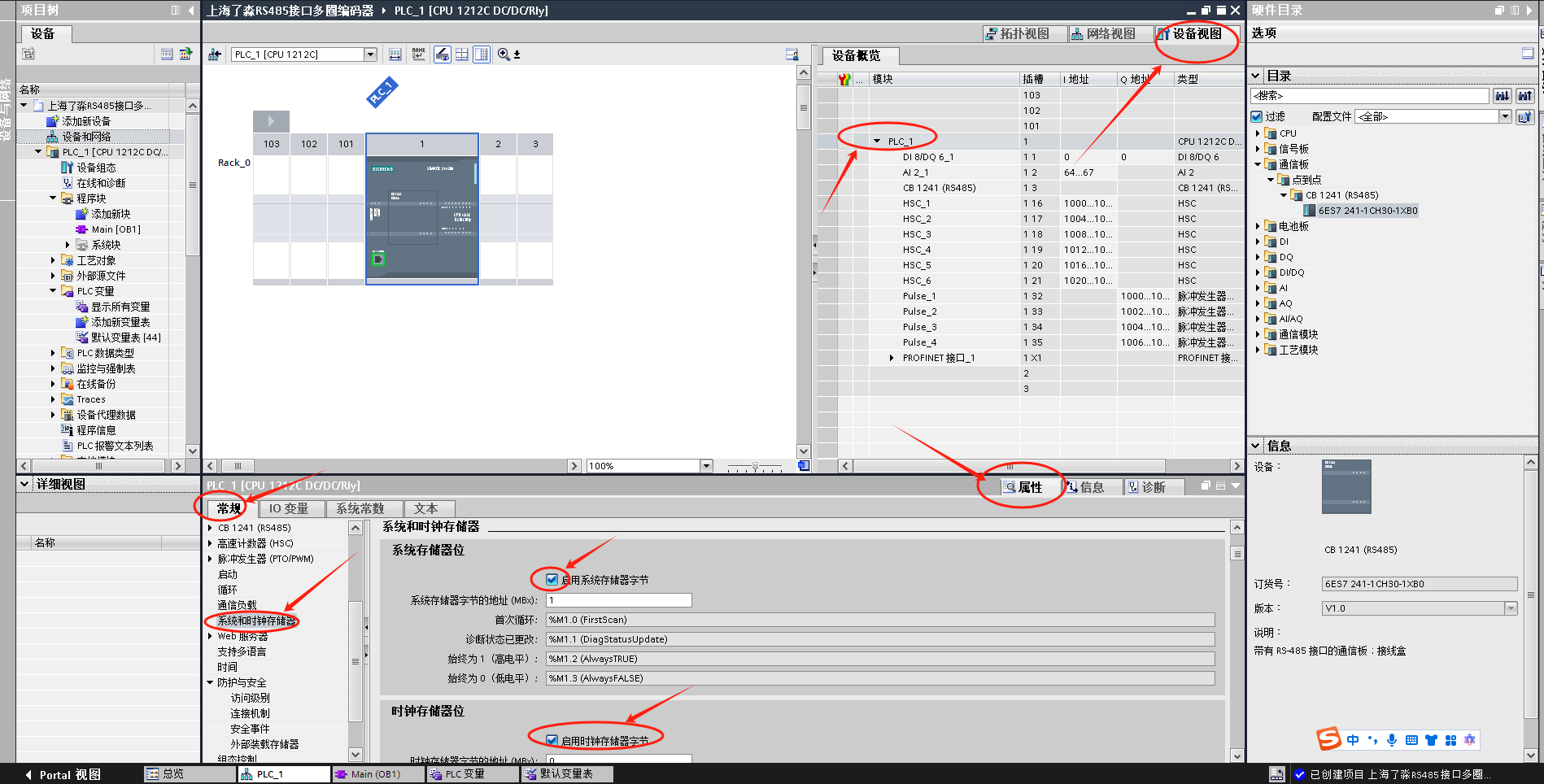

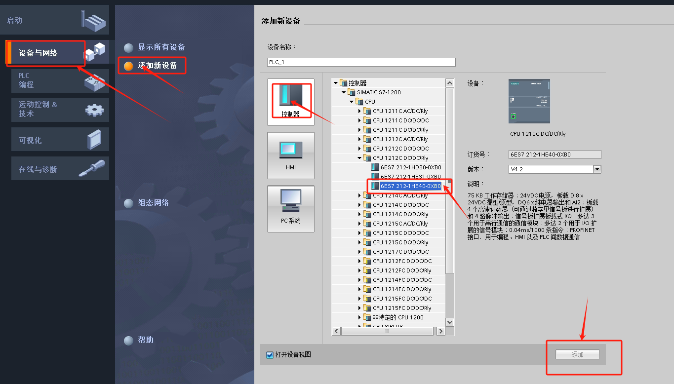

1.建立西门子S7-1200通讯项目工程
硬件设备组态:
在PLC属性中选中常规->系统和时间存储器,使能特殊状态位,

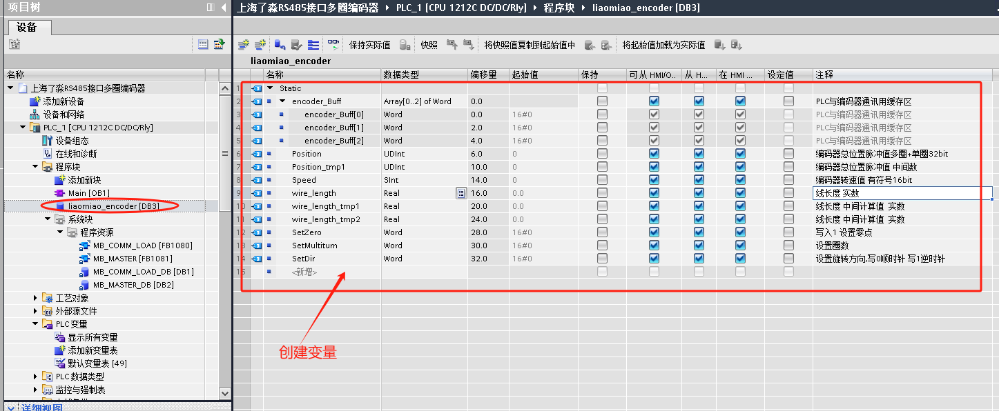

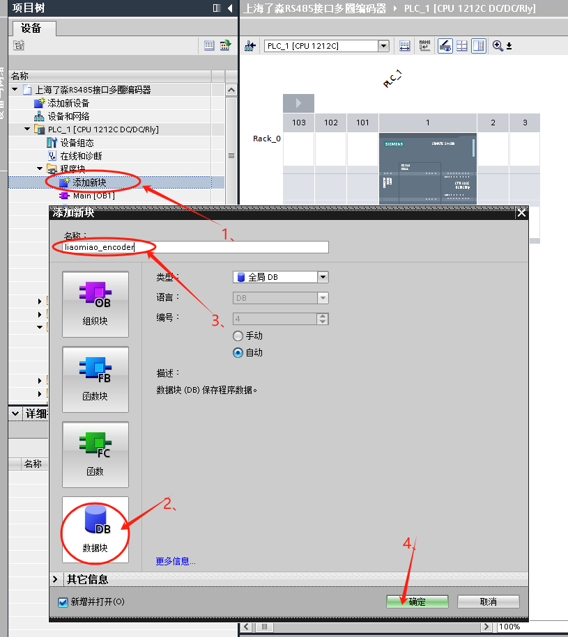

2.创建PLC变量
在程序块中 添加新的数据块,用于编码器通讯全局变量
右键单击新建数据块,在属性中取消“优化的块访问”

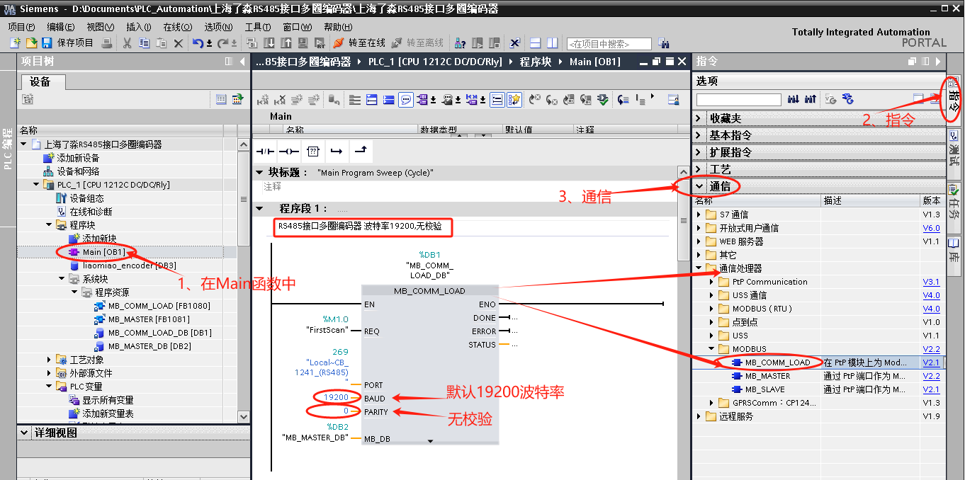

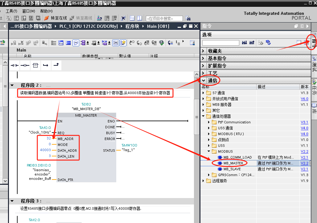

1、初始化RS45通讯
MB_COMM_LOAD指令用于组态端口使用 Modbus RTU 协议来通信,RS485接口多圈编码器 波特率19200,无校验
2、读取编码器数据
读取编码器数据,编码器站号32,多圈值 单圈值 转速值3个寄存器,从40003开始连续3个寄存器。

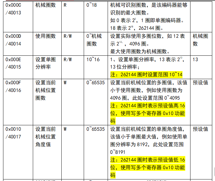

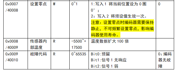

设置RS485接口多圈编码器零点  0圈0度,M2.0接通时将1写入40008寄存器。
4、设置编码器指定圈数
设置圈数,M2.1导通时,写入当前位置为1圈,避免0点位置波动。
5、修改编码器旋转方向

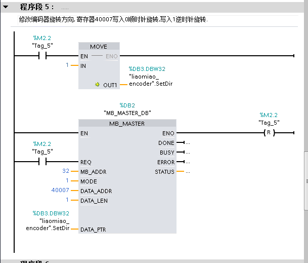

修改编码器旋转方向, 寄存器40007写入0顺时针旋转,写入1逆时针旋转.
6、合成编码器总位置脉冲
编码器位置脉冲值 = 多圈值*8192(单圈分辨率)+单圈值
7、计算编码器移动距离

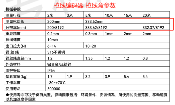

计算拉线长度,
拉线盒行程2米,
换算关系:编码器转1圈是8192脉冲对应拉线长度为200mm,
线长=编码器位置脉冲值/8192 *200 - 偏移值,消除0点跳动偏差
