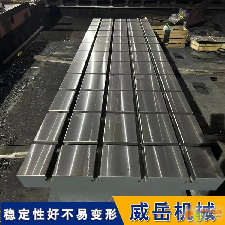

铸铁横竖T型槽平台是机械加工制造业中的重要基准用品,选择一块质量好的T型槽平台直接决定这个企业的发展。铸铁T型槽平台的外部结构为单围或者双围式或者箱体式,内部须设计加强筋,T型槽平板的加强筋俗称为肋骨,一般的距离是500mm,要是铸铁横竖T型槽平台的规格较小也可以按照实际的情况来设计,例如加强筋的上端与本体底部连接固定,500*500校管规格的平板底部为米字形。
横竖槽铸铁平台的重量偏差检测至关重要,它关系到平台在使用过程中的承重能力和变形风险。为了确保平台在使用时不会因过重的铸铁工件而变形,我们需要进行严格的重量偏差检验。
检验方法:首先,确定平台的公称重量和机械加工余量,这将作为衡量铸件轻重的基准。接着,根据国标GB/T11351-1989《铸件重量公差》规定,铸件重量公差等级分为16级,由MT1至MT16。实际重量应允许在±0.05的范围内波动。
横竖槽平台工作面硬度为HB170-240,经过两次人工处理(人工退火600度-700度和自然时效2-3年)使用该产品的精度稳定,耐磨性能好。
横竖槽平台规格:100mm×100mm—3000mm×6000mm,横竖T型槽平台适用于各种焊接、划线、调试设备,装配设备,检修设备的基础工作平台
横竖槽平台的材质一般为灰口铸铁HT200-300,也可定做球墨铸铁、铸钢等材质,T型槽板工作面硬度为HB170-240,采取传统退火时效处理(600度-650度,恒温4-6小时)除工件的内应力,保证了该产品的精度稳定性和耐磨性能。
在粗加工后和精加工前,应安排低温退火或时效处理工序来除加工应力。
铸铁横竖T型槽平台设置加强筋有什么作用?小编发现很多需求客户都会这样问。T型槽铸铁平板由于设置了加强筋,能够提高铸铁模的结构强度,有利于防止其因内应力太大而开裂;并且由于本体采用了铸铁材料,增加了铸铁模抗热胀冷缩的轻度,并且即使发生开裂,也易对其裂缝进行焊接修补,从而能够重复使用,大大延长了使用寿命。因此可见,铸铁横竖T型槽平台的底部设计围板和筋板就是为了增强平台的稳定性。这种结构在多年来生产实验中得到验证。除了能够提高铸铁模的结构强度,有利于防止其内应力太大而开裂;还有一个原因就是保证T型槽平台支撑能力的前提下,尽量减少T型槽平台重量降低生产制造成本
