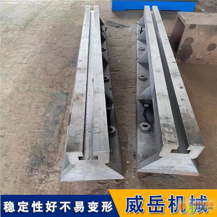

随着现代制造业和物流行业的快速发展,铸铁地轨在工业生产和物流运输中的应用越来越广泛。铸铁地轨以其强度、高耐用性和模块化设计等优点,成为许多企业和物流公司的一选。然而,在使用过程中,铸铁地轨可能会遇到变形等问题,这需要通过振动时效处理来解决。
铸铁地轨,也被称为T型槽地轨、地槽铁、基础曹铁或地梁,是一种专为大型设备设计的装配、试验、焊接和检验平台。这种地轨设计灵活,可根据设备的支撑点轻松调整位置,非常适合对设备的操作。对于体积庞大的机械设备,可以将多个地轨拼接起来,形成一个强大的承载平台。

振动时效处理:
将激振器产生的周期性外力施加于铸铁工件,使工件产生振动,利用振动来降低残余应力。
振动时效处理效果稳定,避免热时效质量可控性差引起的一系列弊端。
提升处理应用铸铁地轨上的加工工件的质量。
振动时效处理的意义:
采用共振原理,在半小时内金属工件残余应力、防止变形的时效高。
对于企业提升铸造工件质量,降低时效成本,提升生产速率具有重要意义。
解决守旧的燃煤热时效的环境污染问题。
注意事项:摔打、砸压、碰撞等外力也容易导致铸铁地轨的变形。有的铸铁地轨不符合我国的标准,在使用时也容易变形
