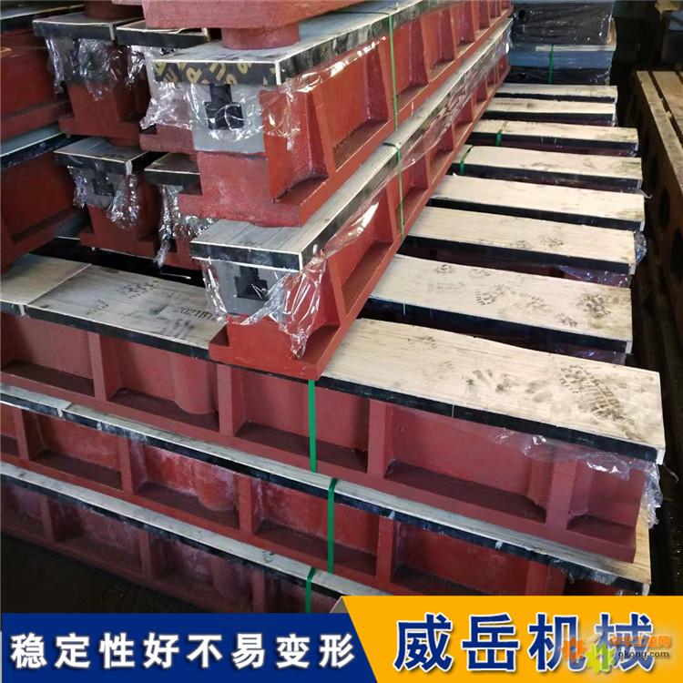

装配地轨主要应用于动力机械设备的装配及调试,工作面制有T形槽可以固定动力机械设备。装配地轨可以根据设备的支撑点来调整位置,更利于对设备的操作,运用灵活方便。遇到体积巨大的机械设备,可以把几个或更多的装配地轨拼接起来,组合成大型承载平台使用。装配地轨是工业中_的重要基础设备。
装配地轨材质:装配地轨材质为强度孕育合金铸铁HT200、HT250,装配地轨具有较强的耐热、耐磨、耐蚀、耐低温或无磁等特性,其强度、塑性和韧性均高于一般铸铁制造的装配地轨。
装配地轨工作面硬度为HB170-240,经过两次人工时效处理,人工退火600度-700度或自然时效2至3年两道工序处理后,使得该产品的结构更加稳定,精度保持性好,耐磨性能更趋向良性。
装配地轨精度:装配地轨精度按国标计量检定规程执行,分别为0级、1级、2级、3级、精刨级五个等级。装配地轨主要应用于动力机械设备的装配及调试,精刨级装配地轨较为常用,精刨级装配地轨因不需人工铲刮、研磨,价相对较为经济,客户根据实际生产需求选择合适的装配地轨等级。
常规装配地轨规格:我们可根据需方装配地轨图纸制作或双方商定生产加工。
铸铁地轨,也被称为T型槽地轨、地槽铁、基础曹铁或地梁,是一种专为大型设备设计的装配、试验、焊接和检验平台。这种地轨设计灵活,可根据设备的支撑点轻松调整位置,非常适合对设备的操作。对于体积庞大的机械设备,可以将多个地轨拼接起来,形成一个强大的承载平台。
铸铁地轨,这个在工业领域中不可或缺的基础设备,因其承载能力和稳定性,近年来备受青睐。广泛应用于机械制造、模具加工、测量等多个领域,为各种工艺操作提供了坚实的支撑。
在机械制造领域,铸铁地轨被广泛用于支撑重型机床、冲压机等设备。其强度铸铁材质和经过特殊处理的表面,确保了这些重型设备在工作过程中的稳定性和精度。同时,铸铁地轨的灵性和可拼接性,使其能够适应不同规模和形状的设备,大大提高了生产效率。
在模具加工领域,铸铁地轨作为模具的基础支撑,能够承受模具的重量和冲击力,保证模具的精度和寿命。这对于提高模具加工的质量和效率至关重要。
在测量领域,铸铁地轨作为测量平台的基础,为各种测量仪器提供了稳定的工作平台。其高精度和稳定性,确保了测量结果的准确性和可靠性
