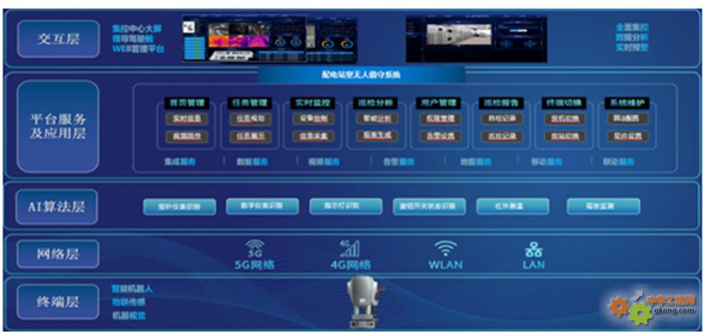

二、配电站室智能巡检机器人系统架构
配电站室智能巡检机器人系统主要由四大部分组成:终端层、网络层、算法层和平台层:
终端层:采用轨道式巡检机器人,用于执行设定任务,监测设备状运行态并反馈相关信息;
网络层:提供整体的网络通信,支持WIFI/4G/5G传输;
AI算法层:提供算法支撑,对巡检机器人采集的数据进行智能识别,
平台层:数据通过通信网络将巡检数据传至平台层,并且平台数据支持和站内其他系统进行数据交互,实现需要数据接入,进行综合分析研判。

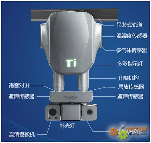

轨道式巡检机器人本体由几个部分组成:运行轨道、运动机构和仪器舱。
运行轨道:机器人的行走和供电载体。首先根据现场需求设计运行轨道,方便机器人在轨道上按照指定路径行走。同时,在轨道上铺设滑触线为机器人供电。
运动机构:其通过内部横向运动控制系统可以在固定轨道上横向运动,采用激光条码定位技术实现设备的精准定位。纵向运动系统可控制机器人仪器舱通过碳纤维伸缩纵向运动,采用编码器定位技术实现精度的纵向定位,从而实现巡检机器人仪器舱对开关柜自上而下的全覆盖巡视。
仪器舱:对开关柜运行状态数据采集和数据分析,其中包括视频监控、局放监测、红外测温、环境监测等。

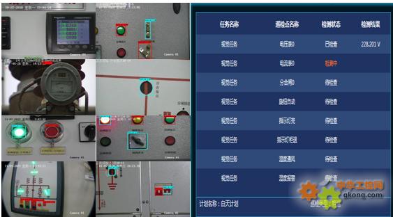

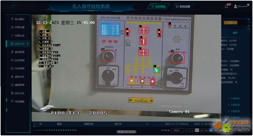

4.3表计抄录
巡检机器人可以自动完成配电站室内表计数据的读取工作,并将结果自动生成巡视报表。它通过自身搭载的高清可见光摄像机,配合全向旋转云台实时捕捉变电所内表计设备的高清图像,采用智能识别技术对图像数据进行算法处理,可实现全天候对配电站室内指针类、数字类、行程类、分合指示类等所有表计的自动识别功能,表计的读数精度与人工相比误差不超过3%。

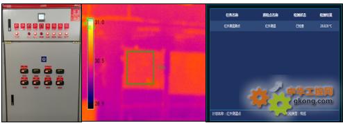

4.5红外测温
机器人红外普测,是通过预先设置多个检测点,随时由运维人员设置红外普测任务,对全站设备进行整体性扫描式温度采集,并有效避免区域设备被遗漏。同时对存在重要或紧急缺陷的设备进行定期的监视。智能巡检机器人将每日保存测温照片,跟踪数据发展变化,形成报表,如发现明显突变的情况,运维人员将收到提示信息进行人工核对。

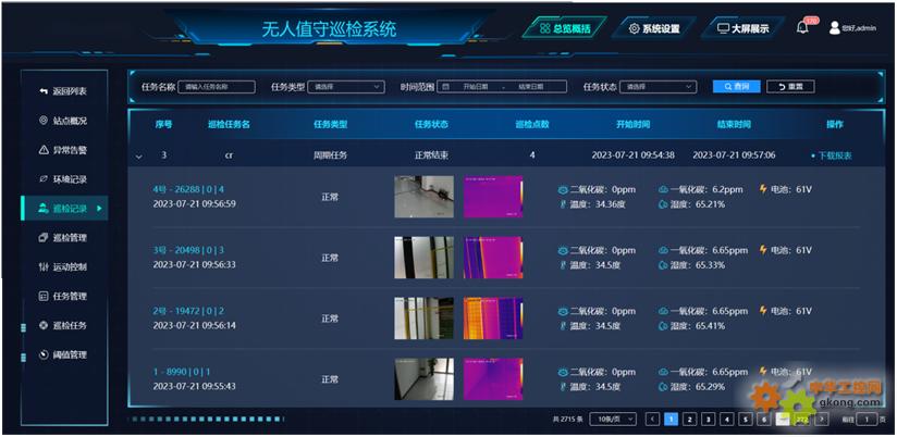

4.6报表统计
巡检机器人可对设备进行自动跟踪、实时监控。运维人员远方通过客户端选择相应设备,设置巡检任务,选择相应周期进行跟踪重复巡视。或控制机器人定点全天监视,来实现运行设备的数据实时采集,减轻运维人员工作量。
