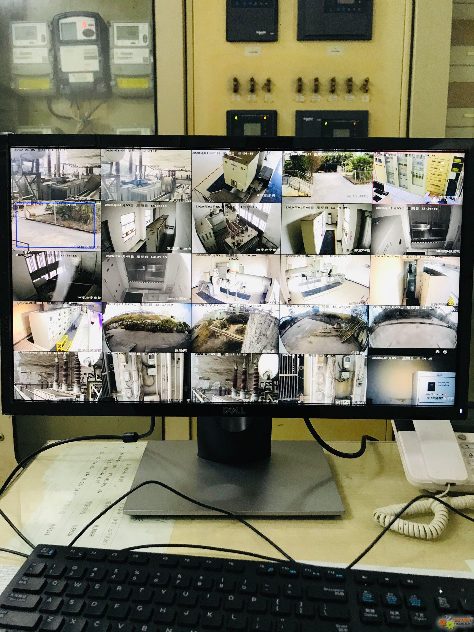

1.智能视频集中监控与智能巡视
对配电室配备高清可见光摄像机与高精度云台,确保全视野无盲区,定位精度高,能准确捕捉预置位置的图像信息。平台支持对视频的云台控制,精准捕捉和掌握设备区域可能出现异常;支持通过刻录机对历史数据的调取;支持视频的红外高温预警、异常现象的预警。

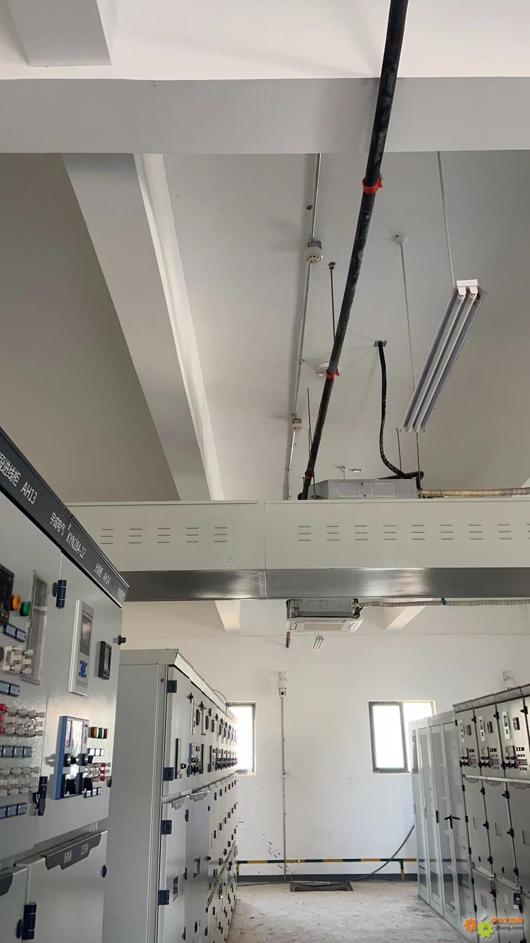

站端设备安装
温湿度传感器75平米以内配2个,75-100平米配3个,100平米以上配4个,安装在配电柜运行区的背面或侧面,据地1m左右,尽量避开空调出风口;
SF6-O2双气体传感器根据需求配置在易发生SF6泄露的地方,一般安装在柜子后面的墙壁上,据地10-20cm;
水浸传感器在配电室电缆沟进出线的地方各配1只,探针距沟底1-5cm,检测器在盖板下5cm处,如果是地下配电室,则传感器装在进口墙壁上,探针距地面1-5cm,检测器距地面1m以上;
烟雾传感器是吸顶安装,一般在柜子上方安装,每排10面柜子左右的话配3个左右;
控制子系统中空调遥控器就近安装在空调旁边,照明、排风、水泵的控制接点连线至对应控制器处;
门禁系统包含门禁控制器、读卡器、磁力锁、开门按钮,读卡器安装在门外,距离地面1.2-1.4m处,开门按钮安装于门内距离地面1.2-1.4m处;磁力锁一般安装于门框中间位置;
红外双鉴探测器在每个配电房门口配置1只,安装于门内侧的墙壁上,距离地面高度2m左右;

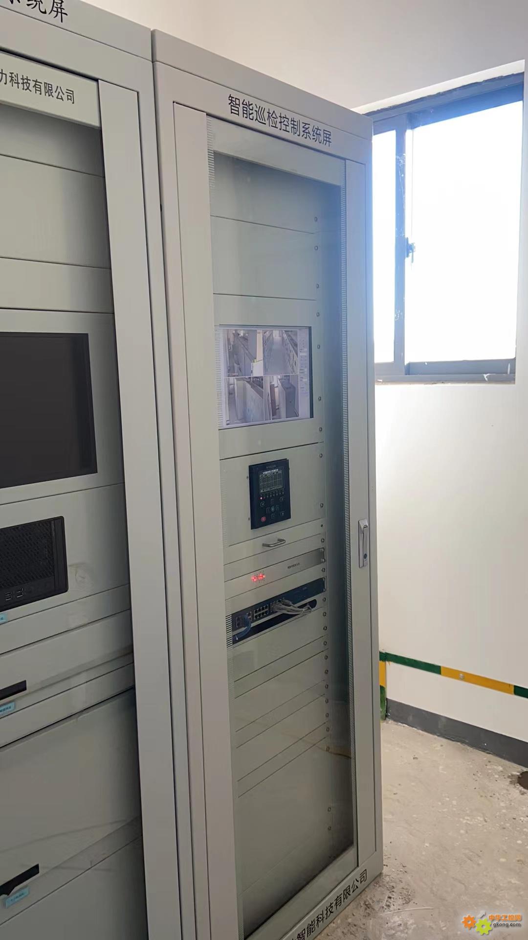

视频监控子系统包括摄像机和硬盘录像机,录像机放在屏柜内,摄像头根据配电房布局自由配置,枪机一般用来监视门口的人员出入情况,球机则大多数用来监视全景,安装的话一般都是距地2m左右;
监控系统屏一般每个配电房配置一面,按国网标准,门轴在左侧,安装在高压柜、直流屏或自动化终端旁,并与其保持同一高度。
