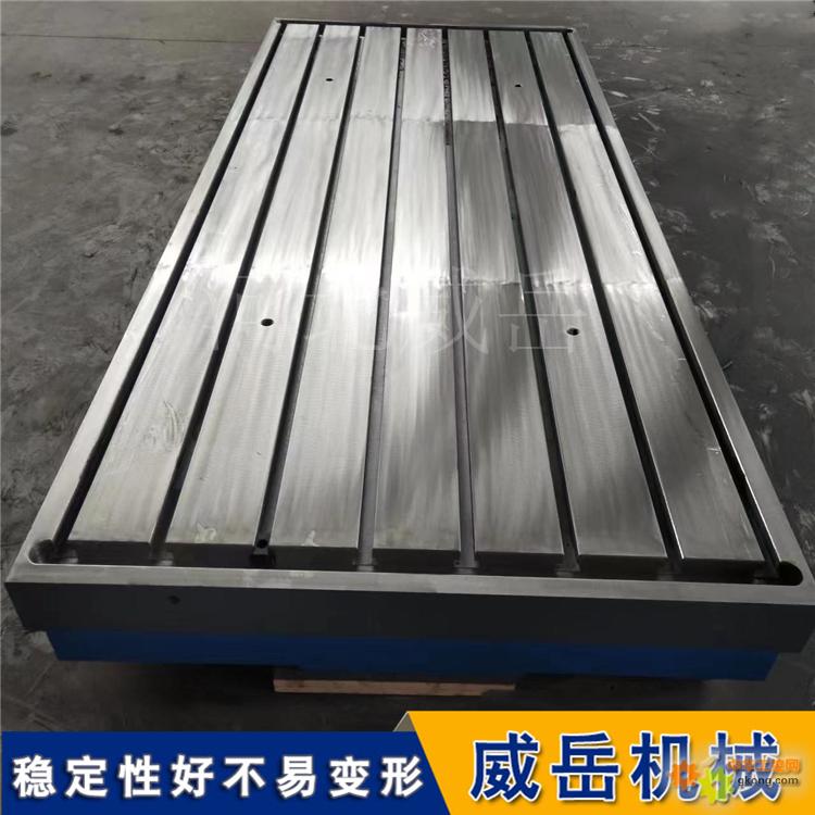

铸铁测试平台如工业测量的“定海神针”,HT200灰铸铁切削光洁如镜,QT500球墨铸铁承重抗压稳如磐。减震石墨消弭毫厘误差,热处理工艺锁死尺寸精度,0级平台护航叶片微米级检验,机械制造、模具调试、科研实验皆仰仗其稳若泰山的可靠脊梁。
铸铁测试平台:材质、工艺、特性与用途全揭秘
在工业测量领域,铸铁测量平台是一种不可或缺的基础工具。它就像一位默默奉献的幕后英雄,为各类精测量工作提供了稳定而可靠的支撑。接下来,我们就从材质、制造工艺、特性、精度等级以及具体用途等多个方面,对铸铁测量平台进行全的解析。
材质剖析:铸就品质基石
铸铁测试平台的主要材质是铸铁,常见的有灰口铸铁和球墨铸铁。灰口铸铁具有良好的铸造性能、减震性和切削加工性,价相对较为低廉,是制造铸铁测量平台的常用材料。例如,HT200、HT250等牌号的灰口铸铁,因其含有片状石墨,在切削时石墨起着润滑作用,使得加工表面较为光洁。
球墨铸铁则具有更高的强度、韧性和耐磨性。它的石墨呈球状,对基体的割裂作用小,能提高材料的力学性能。在一些对平台强度和耐磨性要求较高的场合,如重型机械制造中的大型零部件测量,就会选用球墨铸铁材质的测量平台,像QT400 - 18、QT500 - 7等牌号。
制造工艺:精雕细琢出精品
铸铁测试平台的制造工艺主要包括铸造、加工和热处理等环节。铸造是一步,它决定了平台的基本形状和尺寸。在铸造过程中,要严格控制铁水的温度、化学成分和浇注速度等参数,以确保铸件的质量。
加工环节则是对铸造后的平台进行进一步的修整和细化。通常采用铣削、磨削等加工方法,以保证平台表面的平整度和光洁度。在加工过程中,要使用高精度的加工设备和先进的测量仪器,确保加工精度符合要求。
热处理是提高平台性能的重要环节。通过对平台进行时效处理,可以除铸造和加工过程中产生的内应力,提高平台的尺寸稳定性。常见的时效处理方法有自然时效和人工时效。自然时效是将平台放在室外露天放置几个月甚至几年,让其在自然环境中缓慢释放内应力;人工时效则是通过加热和保温等工艺,在较短的时间内达到除内应力的目的。
特性优势:无可替代的性能
铸铁测试平台具有许多独特的特性优势。首先是稳定性好,由于铸铁材料的组织结构致密,热膨胀系数小,能够在不同的温度环境下保持较好的尺寸稳定性。
其次是减震性强,铸铁中的石墨具有良好的减震作用,能够吸收和缓冲测量过程中产生的震动和冲击力,减少测量误差。在进行一些对震动敏的测量工作时,如光学测量、电子测量等,铸铁测量平台的减震性能就显得尤为重要
