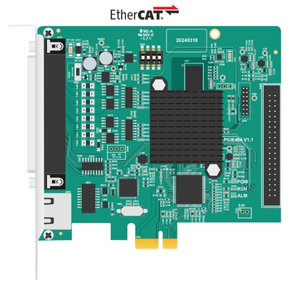

PCIE464运动控制卡是正运动推出的一款EtherCAT总线+脉冲型、PCIE接口式的运动控制卡,可选6-64轴运动控制,支持多路高速数字输入输出,可轻松实现多轴同步控制和高速数据传输。
PCIE464运动控制卡适合于多轴点位运动、插补运动、轨迹规划、手轮控制、编码器位置检测、IO控制、位置锁存等功能的应用。
PCIE464运动控制卡适用于3C电子加工、检测设备、半导体设备、SMT加工、激光加工、光通讯设备、锂电及光伏设备、以及非标自动化设备等高速高精应用场合。

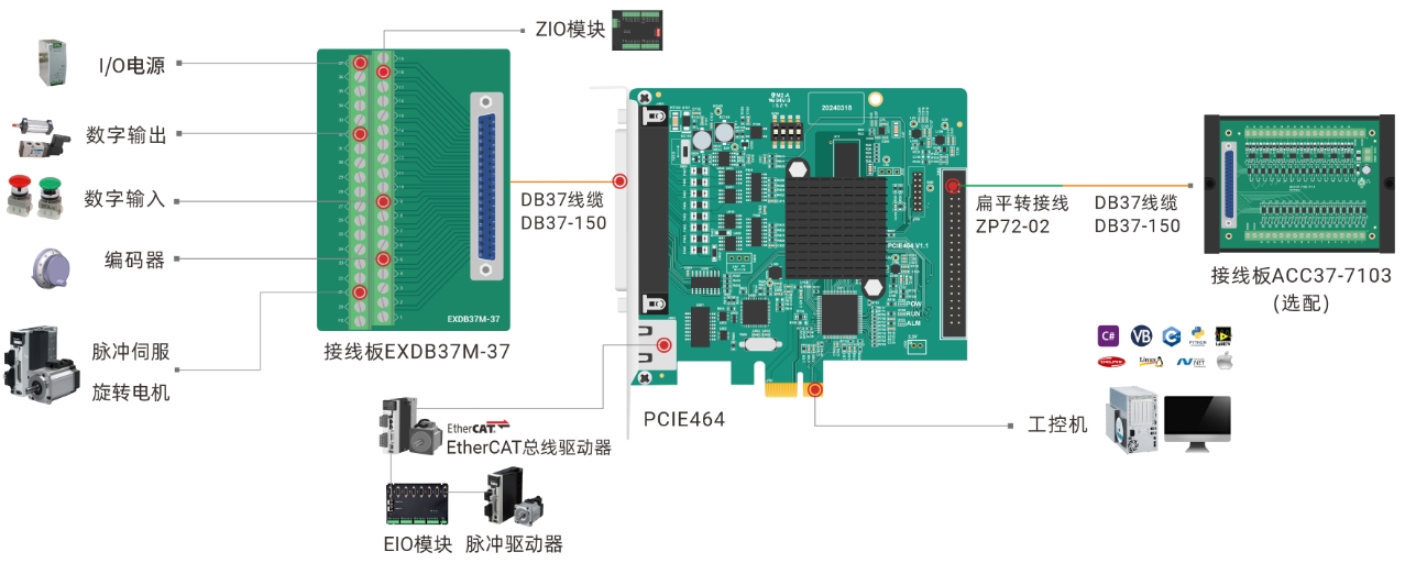

二.接线参考

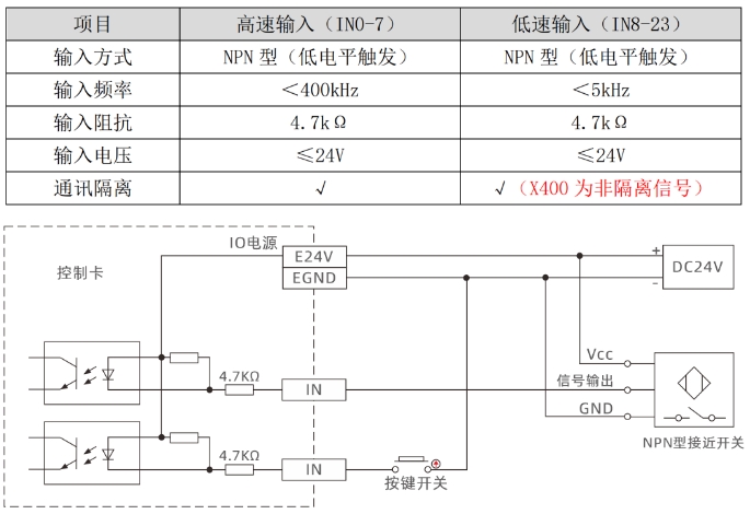

1.IN数字量输入接口
数字输入分布在J400(IN0-IN7)和X400(IN8-IN39)信号接口中。

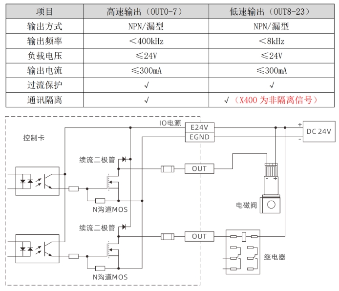

2.OUT数字量输出接口
数字输出分布在J400(OUT0-7)和X400(OUT8-OUT39)信号接口中。

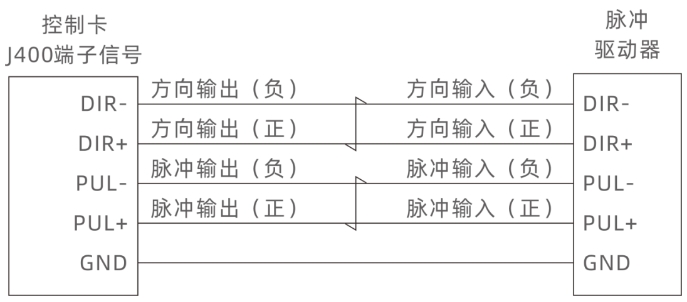

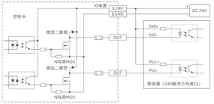

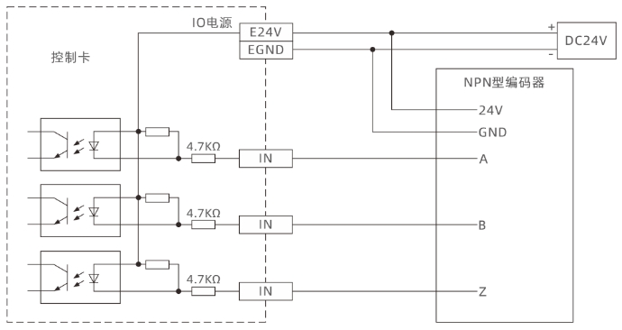

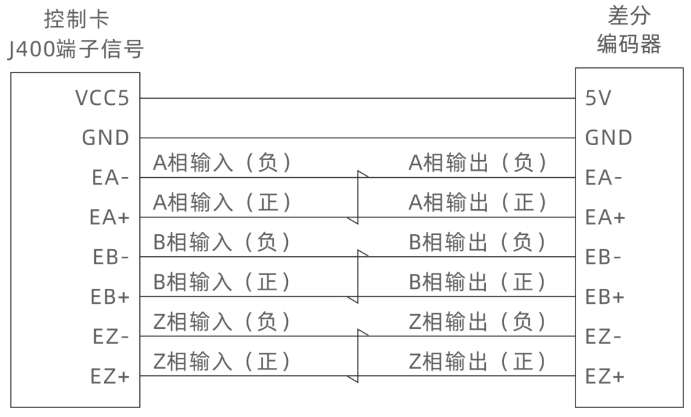

3.单端编码器及单端脉冲接线
单端脉冲接线图
差分脉冲接线图
单端编码器接线图
差分编码器接线图
注:PCIE464的J400接口中有一个差分脉冲轴接口和三个单端脉冲轴接口,两个差分编码器接口(其中一个与差分脉冲轴接口复用,取决于固件设定)和两个单端编码器接口,具体引脚定义参见PCIE464硬件手册。

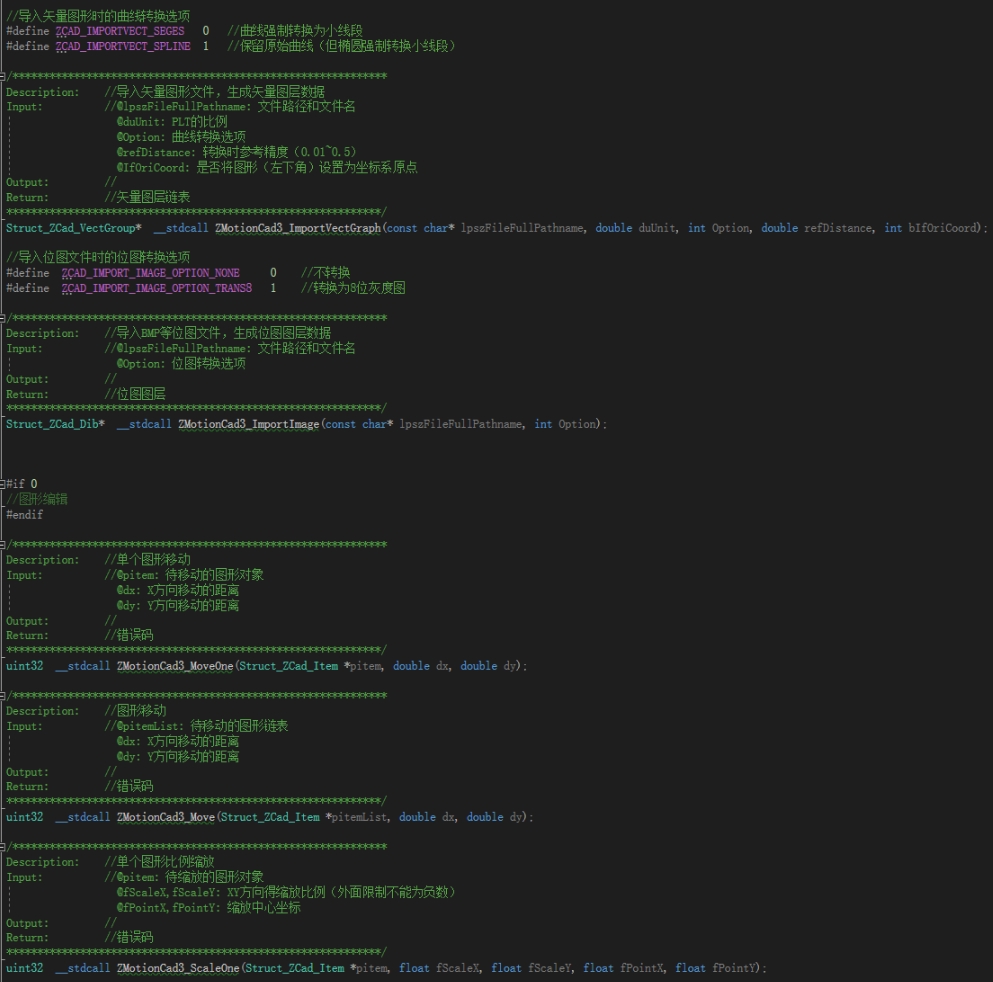

正运动技术提供开放的ZmotionCadEx库,可导入DXF、Ai、Plt、Dst图纸,可以生成运动坐标数据转G代码、zbasic运动指令、或直接PC函数执行运动。

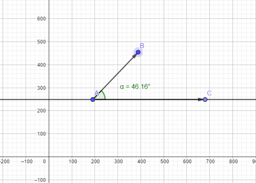

刀向跟随,是在插补运动的过程中,使非插补轴随着插补运动的合成位移的变化而变化,从而实现在加工过程中,刀具始终处于合适的加工方向和位置的工艺。
非插补轴(如旋转轴或独立轴)能够根据插补轴的合成位移实时调整,使刀具始终沿预定路径或方向运动。例如,在砂轮磨削中,通过调整砂轮的角度,确保其与工件切向方向一致;在布料裁切中,通过调整刀具朝向,始终指向行进方向。

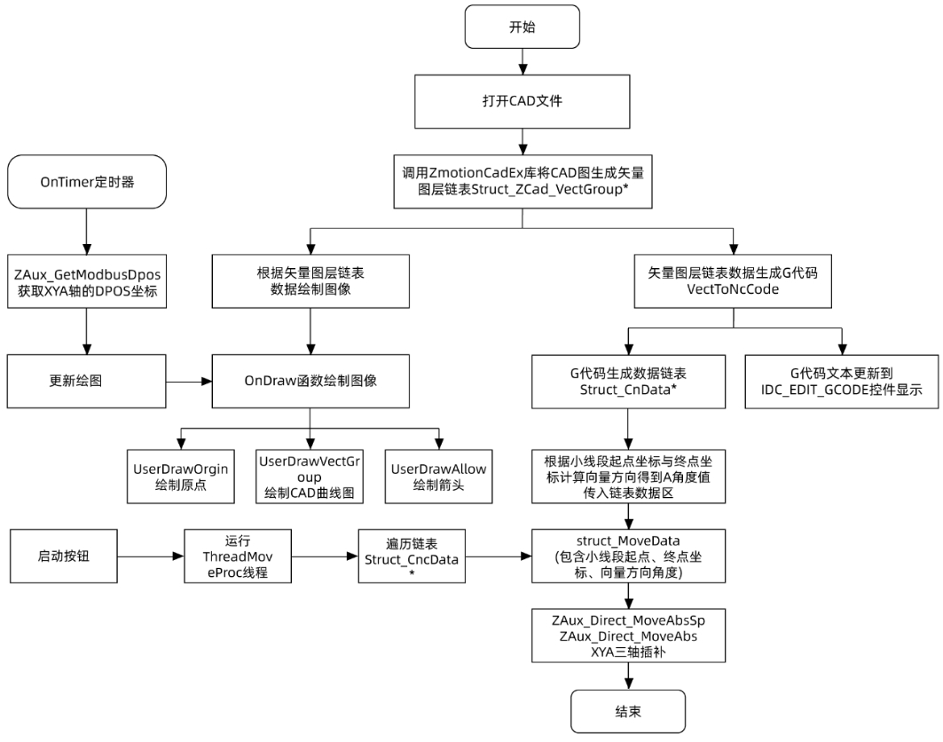

本例中通过计算小线段的向量方向,以3轴插补形式运行实现,基本原理如下图所示。
已知线段起点A坐标,终点B坐标,在起点A上做与X轴平行向量AC,通过数学计算得到向量AB与向量AC的夹角α,即线段AB与X轴正方向夹角。将夹角α与终点坐标XY做三轴插补来作为刀向跟随。

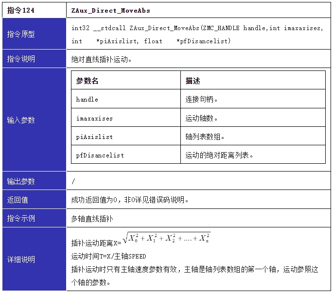

在某些场合需要A轴先抬刀转到加工角度,再下刀加工:比如加工矩形轮廓四条边,那么应该先抬刀转到加工方向,再下刀进行加工,不应在工件上转刀,此时可以通过判断线段的长度,小于设定值时三轴插补,大于设定值时应抬刀→转刀→下刀再加工。
本例中主要用到了下面几个函数接口:

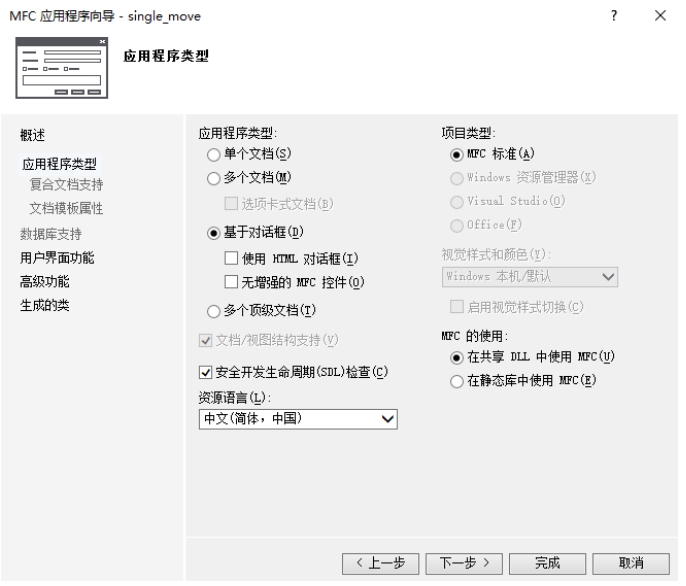

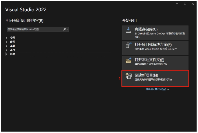

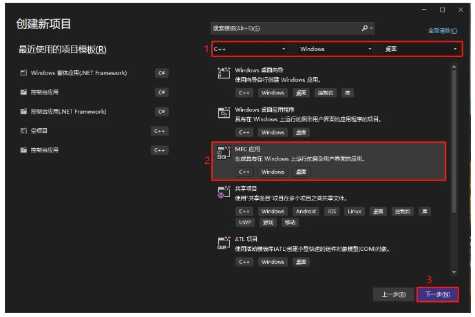

1.首先打开Visual Studio 2022,点击创建新项目。
2.选择开发语言为“Visual C++”和程序类型“MFC应用程序”。

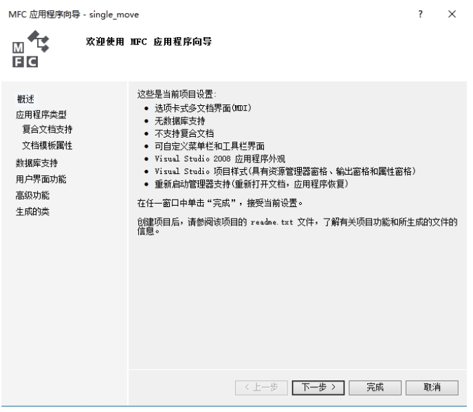

3.点击下一步即可。
4.选择类型为“基于对话框”,下一步或者完成。

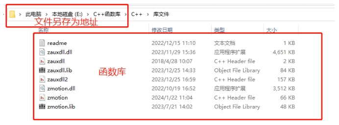

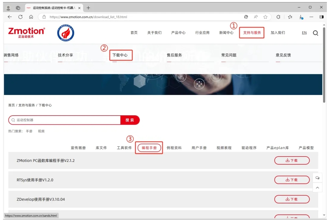

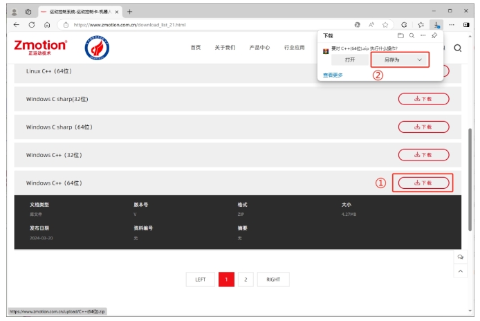

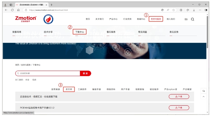

5.前往正运动官网下载PC函数库,路径如下(本文采用64位函数库为例)。
(1)进入官网,选择支持与服务,打开下载中心选择库文件,就能找到所有的PC函数库。
(2)点击下载Windows C++(64位),可按需求另存为想要保存的路径下。
(3)函数库另存为具体路径如下。

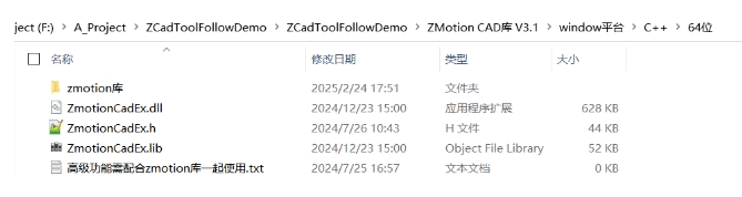

(4)如需处理CAD图,可与技术工程师联系获取ZmotionCadEx库。

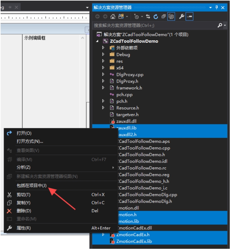

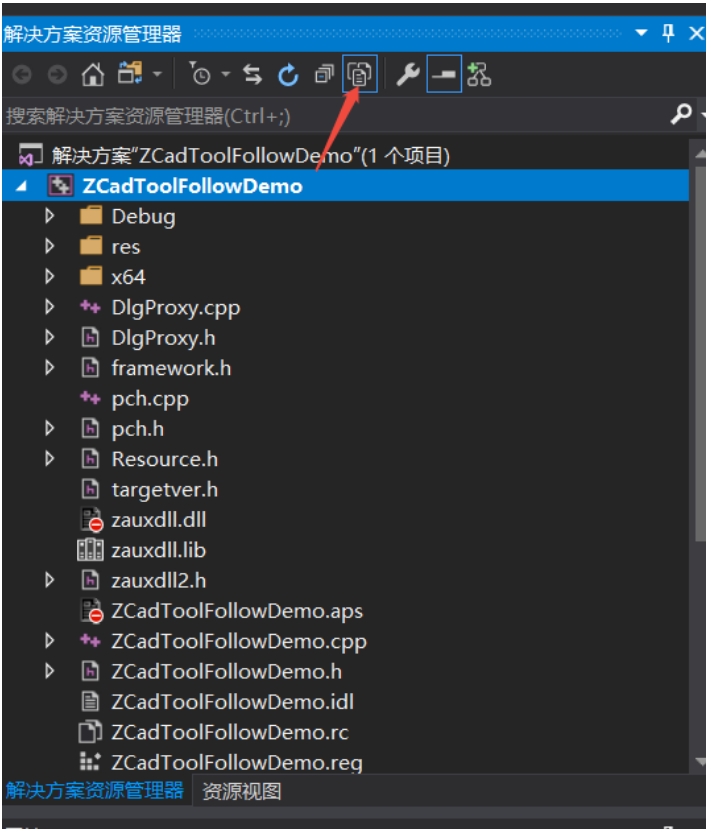

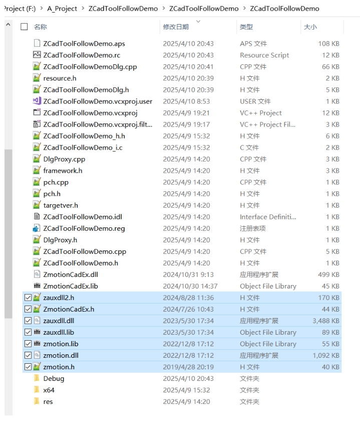

6.将厂商提供的C++库文件和相关头文件复制到新建的项目里。
7.在项目中添加静态库和相关头文件。
(1)打开解决方案资源管理器,点击显示全部文件。
(2)选中.h与.lib文件,右键包括在项目中。

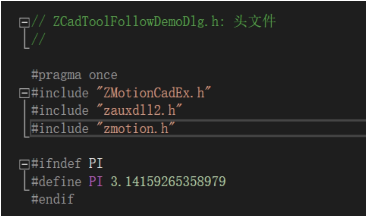

8.声明用到的头文件。
9.至此项目新建完成,可进行MFC项目开发。

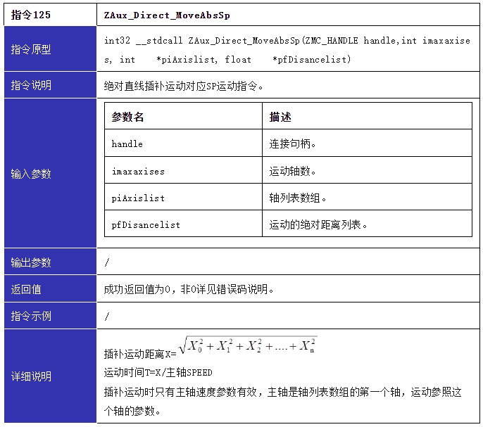

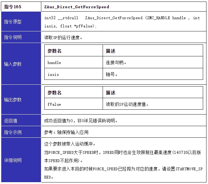

五.查看PC函数手册,熟悉相关函数接口
1.PC函数手册也可以在正运动官网“支持与服务”→“下载中心”→“编程手册”中找到。

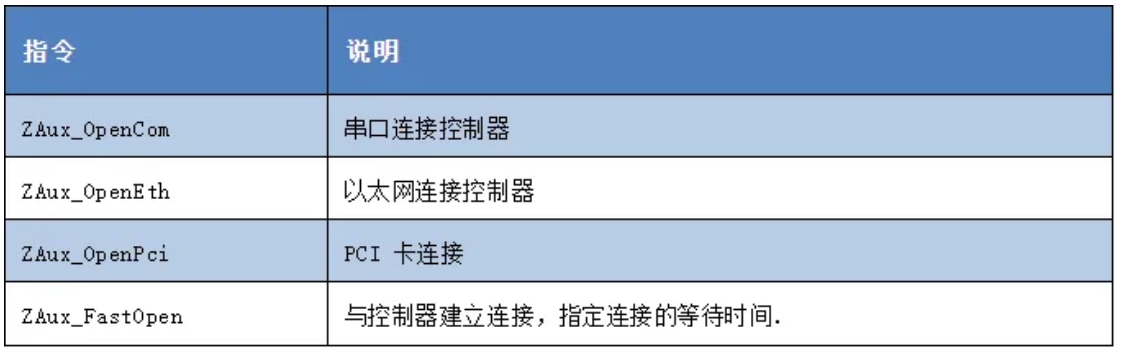

2.链接控制器,获取链接句柄。

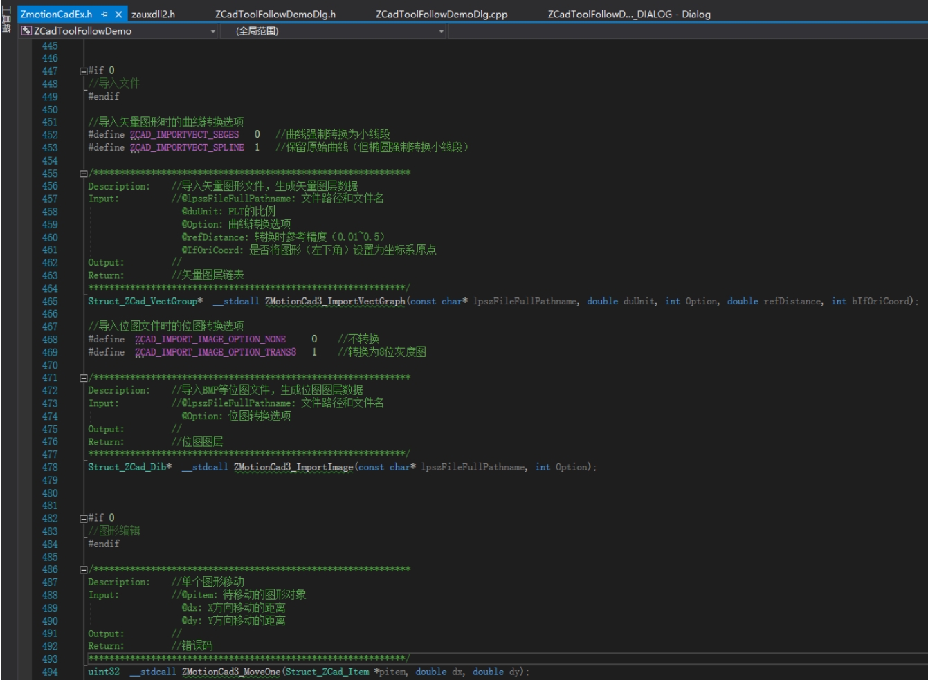

3.查看ZmotionCadEx.h中关于CAD图处理的函数接口。

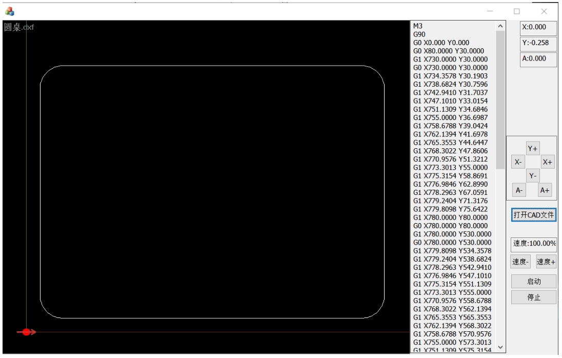

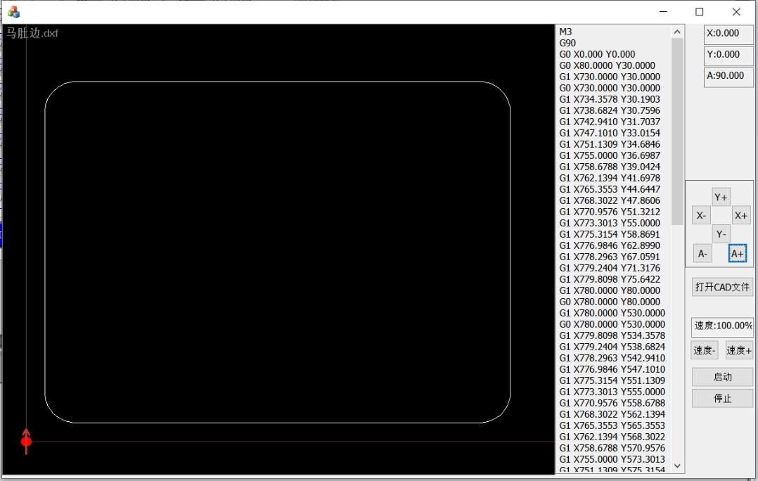

六.MFC实现CAD导入与刀向跟随

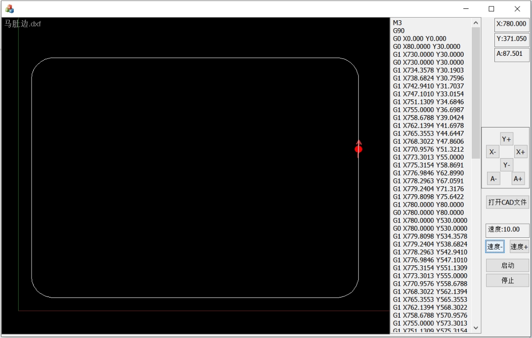

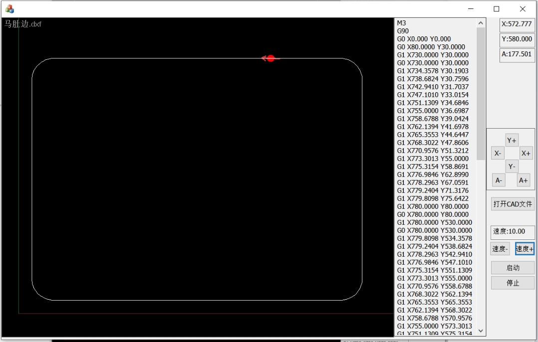

1.例程界面如下。
2.初始化连接到控制器。

6.打开CAD图处理函数。
//打开CAD文件
void CZCadToolFollowDemoDlg::OnBnClickedBtnOpenCad()
    CString gReadFilePathName;
    CFileDialog fileDlg(true, _T("dxf"), _T("*.dxf"), OFN_HIDEREADONLY | OFN_OVERWRITEPROMPT, _T("DXF Files (*.dxf)|*.dxf|AI File(*.ai)|*.ai|PLT File(*.plt)|*.plt|DST Files (*.dst)|*.dst|All Files (*.*)|*.*||"), NULL);
    if (fileDlg.DoModal() == IDOK)    //弹出对话框
        gReadFilePathName = fileDlg.GetPathName();//得到完整的文件名和目录名拓展名
        CString filename = fileDlg.GetFileName();
        // 取得扩展名
        CString strExtName = filename.Mid(filename.ReverseFind(_T('.')) + 1); //文件扩张名
        strExtName.MakeLower();
        //清除之前加载的
        if (NULL != m_pVectGroup)
            ZMotionCad3_ItemDelete((Struct_ZCad_Item*)m_pVectGroup);
            m_pVectGroup = NULL;
        if (NULL != m_pDib)
            ZMotionCad3_ItemDelete((Struct_ZCad_Item*)m_pDib);
            m_pDib = NULL;
        //加载文件
        if ((strExtName == "dxf") || (strExtName == "ai") || (strExtName == "dst") || (strExtName == "plt"))
            //图形文件
            m_pVectGroup = ZMotionCad3_ImportVectGraph(CW2A(gReadFilePathName), 1016.0, ZCAD_IMPORTVECT_SEGES, 0.05, false);
        else
            //其他格式按位图文件处理
            m_pDib = ZMotionCad3_ImportImage(CW2A(gReadFilePathName), ZCAD_IMPORT_IMAGE_OPTION_NONE);
        //CAD图数据转G代码并生成运动数据链表
        CString m_strGcode = VectToNcCode(m_pVectGroup);
        //打印运动数据到输出窗口
        CncLinkedList_Printf(m_pCncData);
        //刷新G代码显示窗口
        GetDlgItem(IDC_EDIT_GCODE)->SetWindowText(m_strGcode);
        //刷新视图
        InvalidateRect(m_rcView, false);
        //设置刷新状态
        m_bInitZoomTran = false;
        //更新当前文件名
        m_strCurFileName = filename;

8.计算直线向量角度函数。
//第一条直线起点,终点;第二条直线起点终点
double GetLineVectorArg(double line1StartX, double line1StartY, double line1EndX, double line1EndY)
    float a[4];// 存放第一个向量的起点和重点
    float b[4];// 存放第二个向量的起点和重点
    a[0] = line1StartX;
    a[1] = line1StartY;
    a[2] = line1EndX;
    a[3] = line1EndY;
    if (a[0] == a[2] && a[1] == a[3])
        return 0;
    b[0] = 0;
    b[1] = 0;
    b[2] = 1000;
    b[3] = 0;
    float vector1x = a[0] - a[2];
    float vector1y = a[1] - a[3];
    float vector2x = b[0] - b[2];
    float vector2y = b[1] - b[3];
    CString  TRACEtest;
    float ang = 0;
    //θ=acos(v1⋅v2/||v1||||v2||)
    float tmp = ((vector1x)*(vector2x)+(vector1y)*(vector2y)) / (sqrt(pow(vector1x, 2) + pow(vector1y, 2))*sqrt(pow(vector2x, 2) + pow(vector2y, 2)));
    //θ=atan2(v2.y,v2.x)−atan2(v1.y,v1.x)    double tmp2 = (atan2(vector2y, vector2x) - atan2(vector1y, vector1x))*(180 / PI);    ang = acos(tmp)*(180 / PI);
    if (int(ang) == 90)
        if (line1StartY < line1EndY) {
            ang = 90;
        else {
            ang = 270;
    if (fabs(ang - tmp2) <= 1e-3)
        ang = 360 - ang;
    return ang;
9.G代码字符串转数据链表函数。

10.运动线程函数。
int CZCadToolFollowDemoDlg::CncLinkedList_Move(struct_CncData * List)
    if (NULL == List)
        return-1;
    struct_CncData *ptr = List->m_pnext;
    CString m_ShowData = L"";
    float fX = 0.0f, fY = 0.0f, fC = 0.0f, fI = 0.0f, fJ = 0.0f;
    int axislist[3] = { 0,1,2 };  //运动轴列表,其中轴1为主轴
    float circ_endc = 0.0f, circ_stratc = 0.0f;
    float poslist[3] = { 0.0f };
    int m_liv_ZmcMoveRe = 0;
    float lfv_SpeedG00 = 1000;
    float lfv_SpeedG01 = 300;
    ZAux_Direct_SetForceSpeed(g_handle, 0, lfv_SpeedG00);//设置G00定位速度
    ZAux_Direct_SetSpeed(g_handle, 0, lfv_SpeedG01);//设置G01直线速度
    while (ptr != List) {
        fX = ptr->m_movepara.m_end.x;
        fY = ptr->m_movepara.m_end.y;
        fC = ptr->m_movepara.m_angleEnd;
        switch (ptr->m_movepara.m_type)
            case CNC_TRACK_START://切割开始
                break;
            case CNC_TRACK_LINE_SEEK://0定位
                m_ShowData.Format(_T("G00 X%f Y%f \r\n"), fX, fY);
                TRACE(m_ShowData);
                struct_CncData *cncData_lastNode_next = ptr;
                int liv_type = -1;
                while (true)
                    cncData_lastNode_next = cncData_lastNode_next->m_pnext;
                    liv_type = cncData_lastNode_next->m_movepara.m_type;
                    if ((0 == liv_type || 1 == liv_type || 2 == liv_type || 3 == liv_type)) { break; }
                circ_stratc = cncData_lastNode_next->m_movepara.m_angleStart;
                circ_endc = cncData_lastNode_next->m_movepara.m_angleEnd;
                poslist[0] = fX;
                poslist[1] = fY;
                poslist[2] = circ_stratc;
                do
                    m_liv_ZmcMoveRe = ZAux_Direct_MovePara(g_handle, 0, "MERGE", 0, 0);
                    if (m_liv_ZmcMoveRe)
                        Sleep(10);
                        if (h_ThreadMovePorc)return -1;
                } while (m_liv_ZmcMoveRe);
            do
                    m_liv_ZmcMoveRe = ZAux_Direct_MoveAbsSp(g_handle, 3, axislist, poslist);
                        Sleep(10);
                break;
            case CNC_TRACK_LINE://1直线//直线不用转刀,但是如果G01与G01,不是G00与G01,运动结束后需要转刀
                m_ShowData.Format(_T("G01 X%f Y%f  \r\n"), fX, fY);
                TRACE(m_ShowData);
                do {
                    m_liv_ZmcMoveRe = ZAux_Direct_MovePara(g_handle, 0, "MERGE", 0, 1);
                        Sleep(10);
                if (ptr->m_pprev->m_movepara.m_type == CNC_TRACK_LINE || ptr->m_pprev->m_movepara.m_type == CNC_TRACK_ARC || ptr->m_pprev->m_movepara.m_type == CNC_TRACK_ARC_CCW)
                    poslist[0] = fX;
                    poslist[1] = fY;
                    poslist[2] = ptr->m_movepara.m_angleEnd;
                    do
                        m_liv_ZmcMoveRe = ZAux_Direct_MoveAbs(g_handle, 3, axislist, poslist);
                            Sleep(10);
                    TRACE("\r\n");
                else
                    poslist[0] = fX;
                    poslist[1] = fY;
                    do
                        m_liv_ZmcMoveRe = ZAux_Direct_MoveAbs(g_handle, 2, axislist, poslist);
                            Sleep(10);
                break;
        ptr = ptr->m_pnext;
    return 0;
七.效果演示
视频讲解可点击→“PCIe EtherCAT实时运动控制卡PCIE464的CAD导图与刀向跟随应用”查看。
