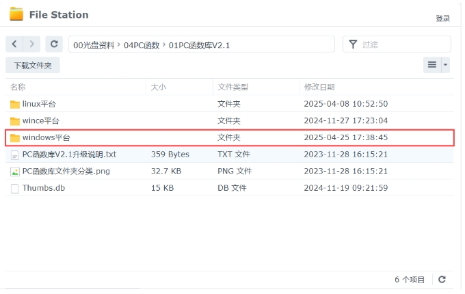

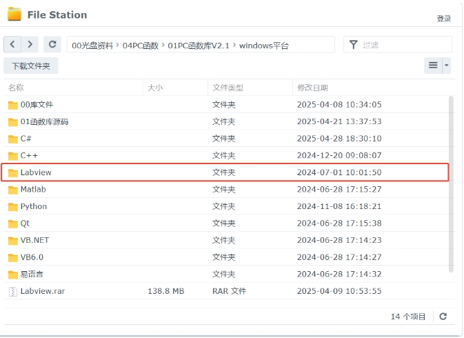

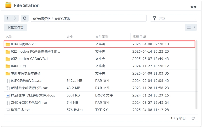

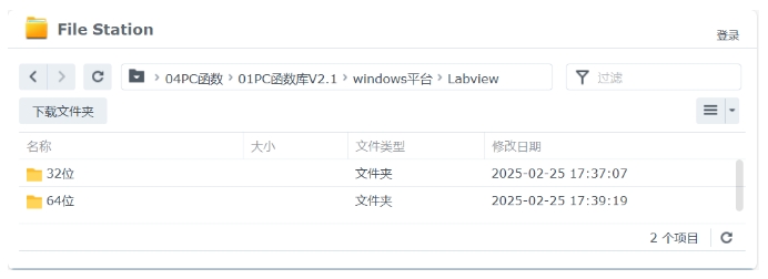

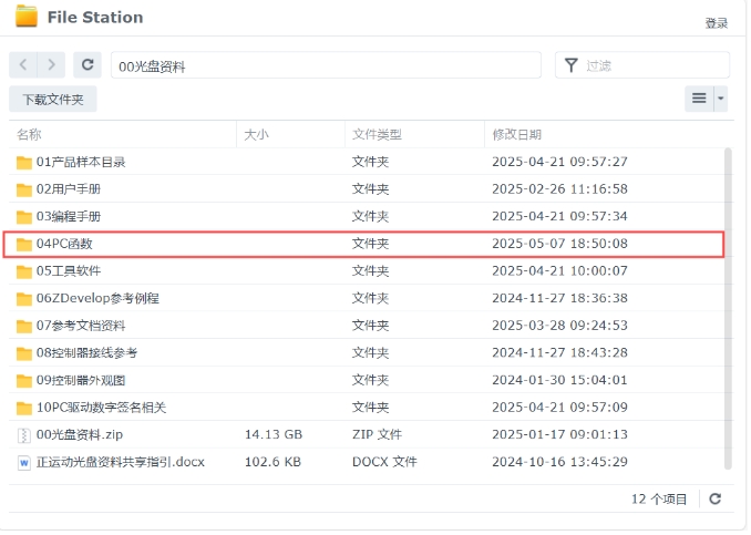

1.找到厂家提供的光盘资料里面的LabVIEW的VI库文件,路径如下。
1)进入厂商提供的光盘资料找到“04PC函数”文件夹,并点击进入。
2)选择“01PC函数库V2.1”文件夹。
3)选择“Windows平台”文件夹。
4)选择“Labview”文件夹,里面有32位和64位的动态库和例程。

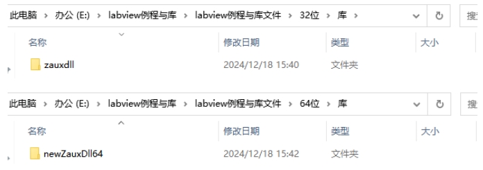

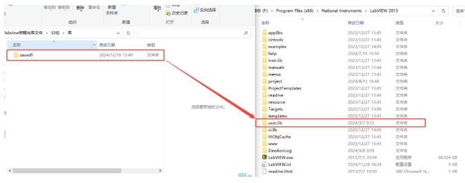

2.将厂商提供的LabVIEW的VI库文件复制到LabVIEW安装路径下LabVIEW/user.lib的文件夹内。
1)找到解压的VI库文件夹(zaudll是32位的VI库,64的VI库是newZauxDll64)。

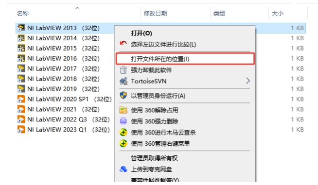

2)选中LabVIEW右击打开文件所在位置(这里以LabVIEW2013-32位为演示)。
3)将整个VI库文件夹直接复制放到user.lib该目录,然后关闭LabVIEW软件重新启动。

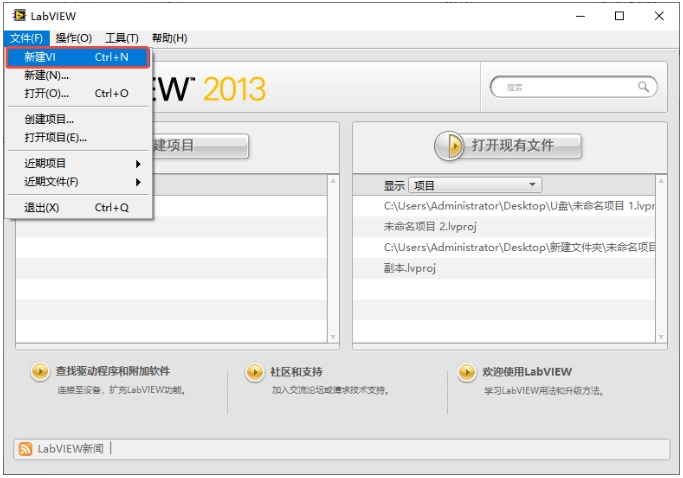

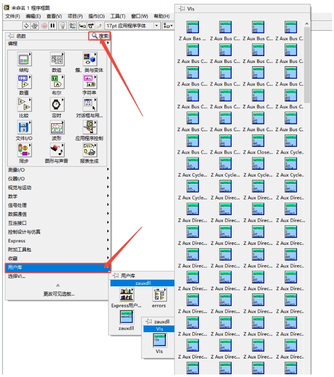

3.重新启动LabVIEW后,选择新建VI,然后右键点击VI程序框图空白处,选择用户库来找到添加的VI库,或者直接搜索VI,最后将需要的函数直接拖到面板上。

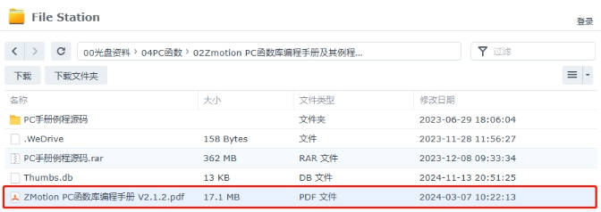

PC函数手册可在光盘资料查看,具体路径如下。

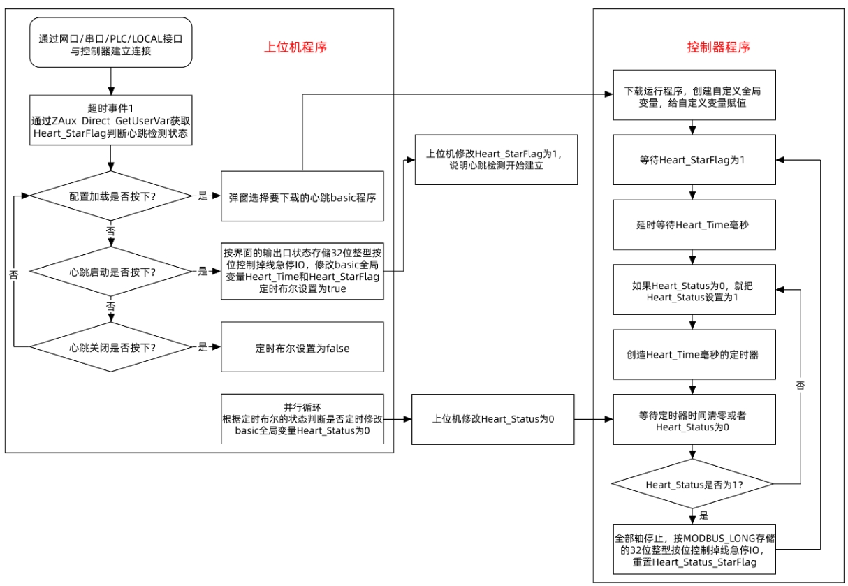

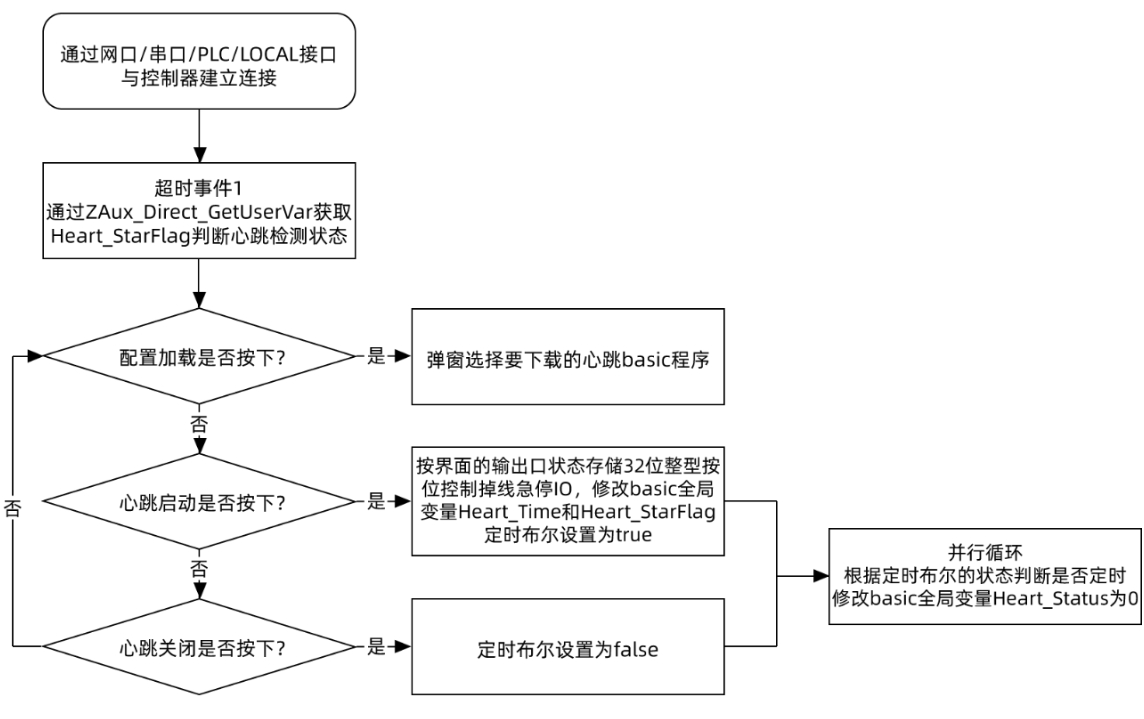

2.心跳检测的原理:
心跳检测的实现主要由两个部分组成:
(1)上位机定时获取basic全局变量判断是否掉线,周期修改baisc全局变量的值;
(2)控制器程序周期检测baisc全局变量的值并在掉线的时候执行一些急停操作。

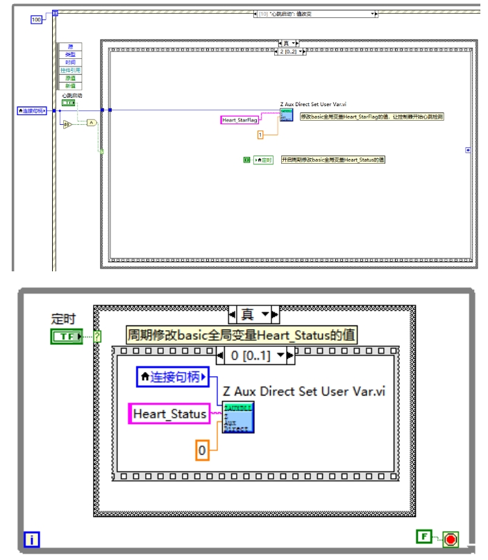

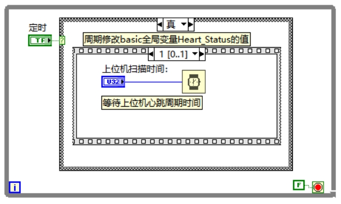

在示例中,上位机程序会定时获取并判断Heart_StarFlag的值和返回的错误码来判断控制器是否下载了心跳检测basic程序,是否开启了心跳检测,还会周期修改Heart_Status的值,然后控制器程序会周期扫描Heart_Status,并在检测到变量的值异常的时候打开输出口,模拟掉线急停的操作。
流程图如下所示:

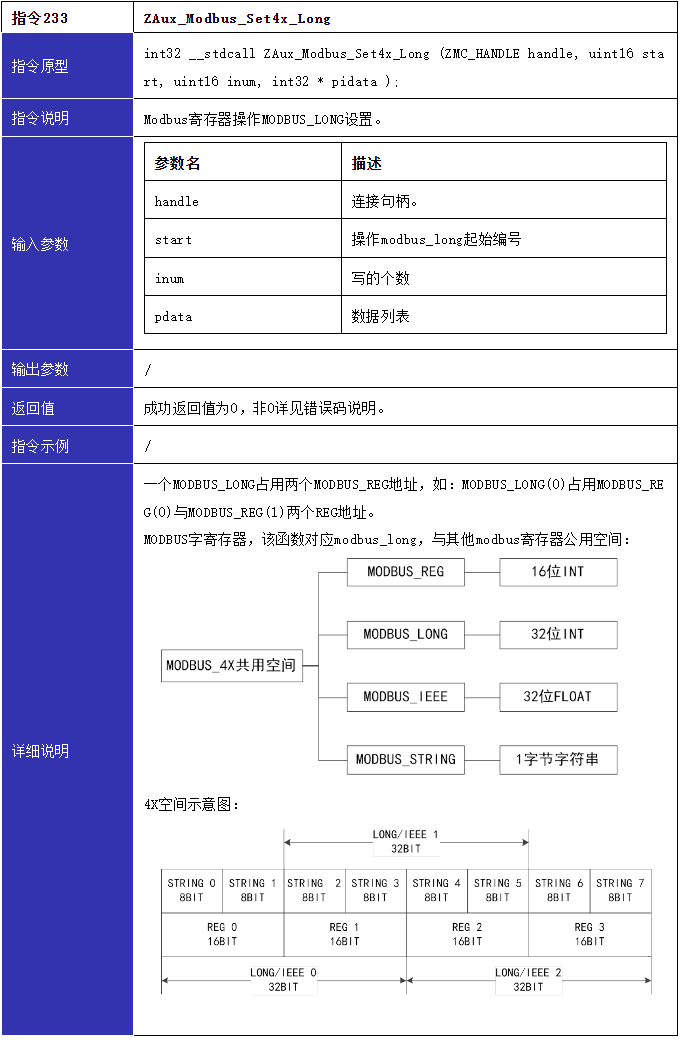

'急停OUTmodbus_long起始地址(Ps:3系列以下,自定义变量为24位浮点数,32位精度丢失,用modbus_long来代替)

扫描流程:
①等待上位机发送扫描开始指令;
②根据控制器信号进入不同扫描程序(原理一样只是实现略有不同);
③将通讯标识变量置1;
④等待一个超时时间;
⑤判断通讯标识;
⑥如果为1表示上位机没有进行通讯,掉线状态。进行掉线保护操作;
⑦为0表示进行通讯,正常状态。开启下一次扫描。

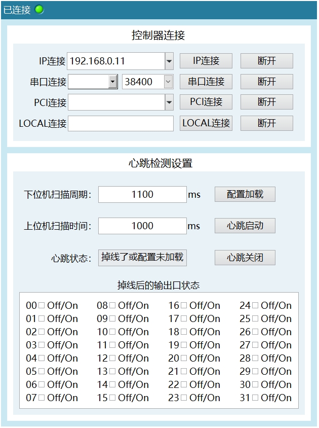

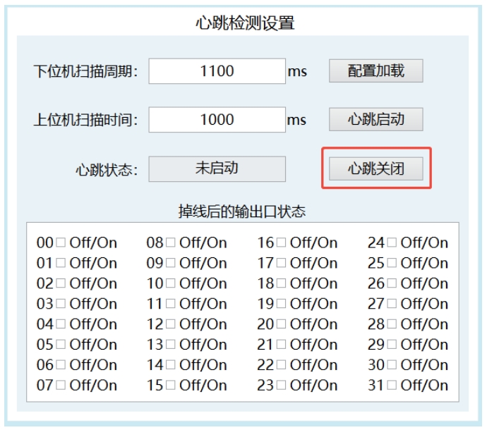

??? 例程说明
1.例程界面如下

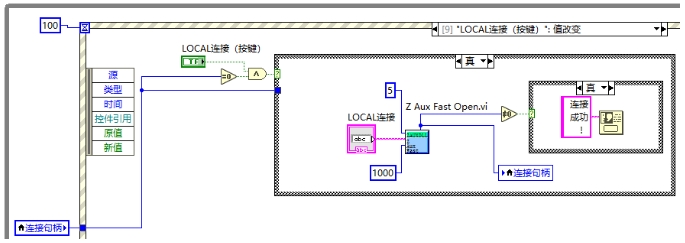

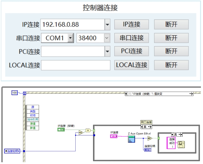

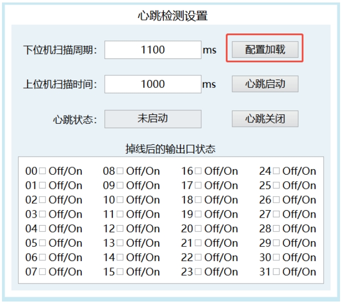

3.连接控制器

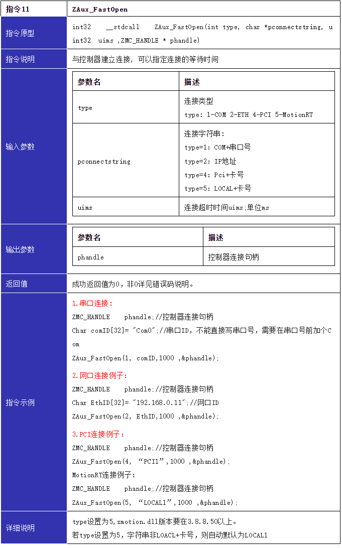

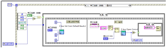

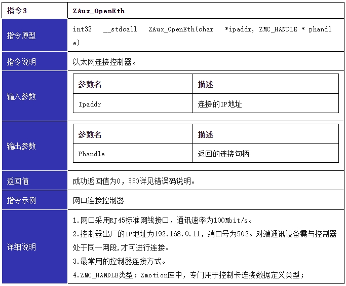

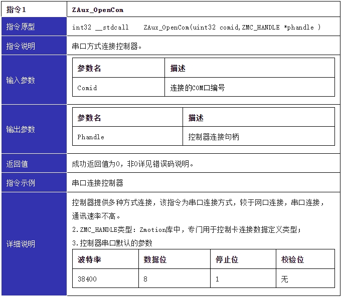

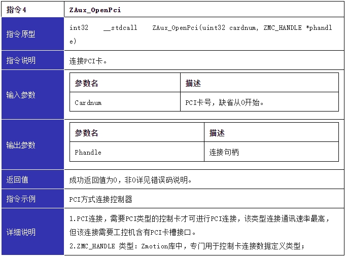

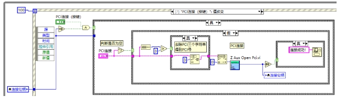

要想通过上位机控制控制器,就必须先连接控制器,上位机连接控制器的接口有四种,分别是网口连接、串口连接、PCI和LOCAL连接。
IP连接方式
串口连接方式
PCI连接方式
LOCAL连接方式

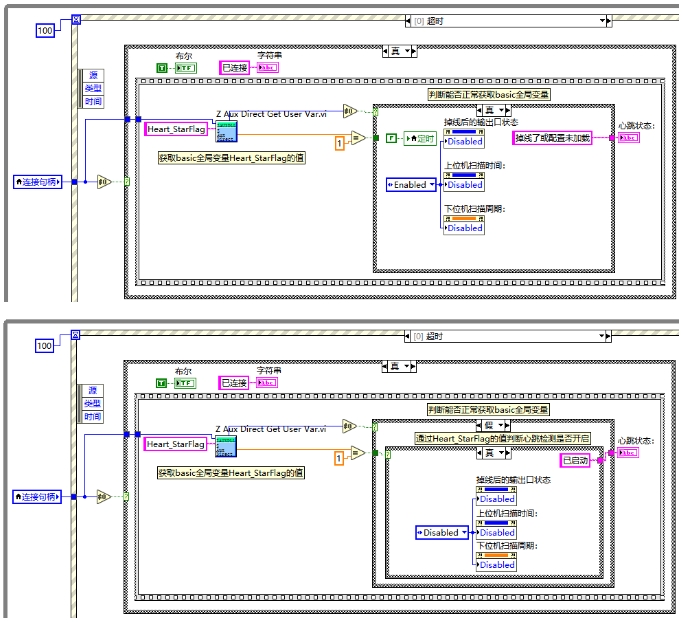

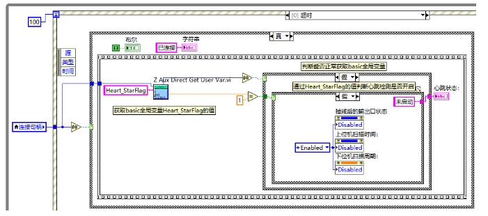

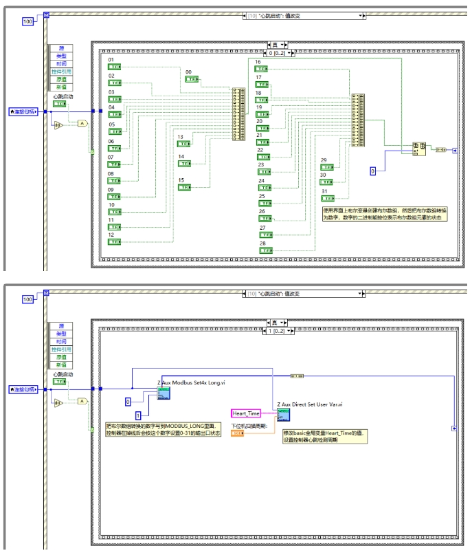

4.成功连接控制器后,超时事件会定时获取basic全局变量判断是否掉线
程序会定时获取并判断Heart_StarFlag的值和返回的错误码来判断控制器是否下载了心跳检测basic程序,是否开启了心跳检测。

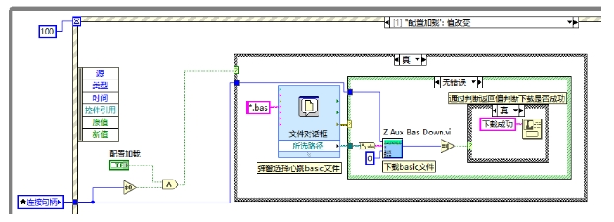

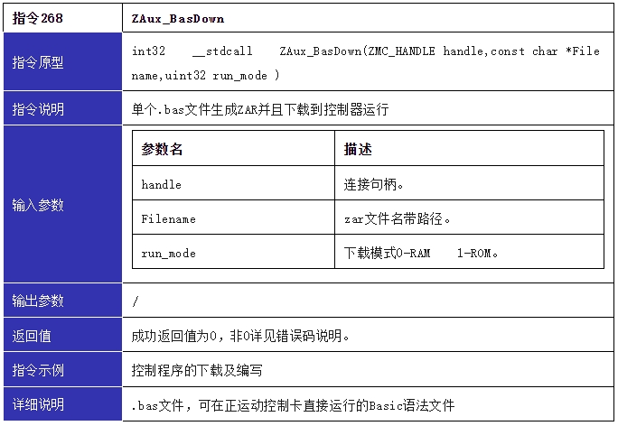

5.在开启心跳检测前,要先把心跳检测的basic程序下载到控制器
可以通过ZAux_BasDown接口把心跳检测的basic程序下载到控制器。

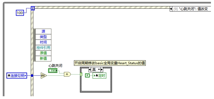

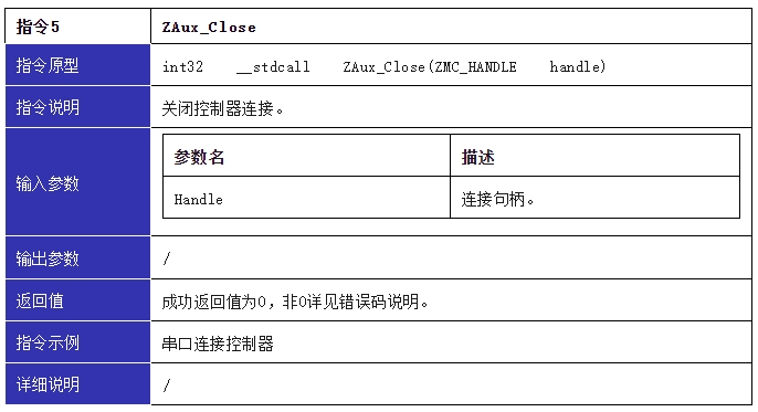

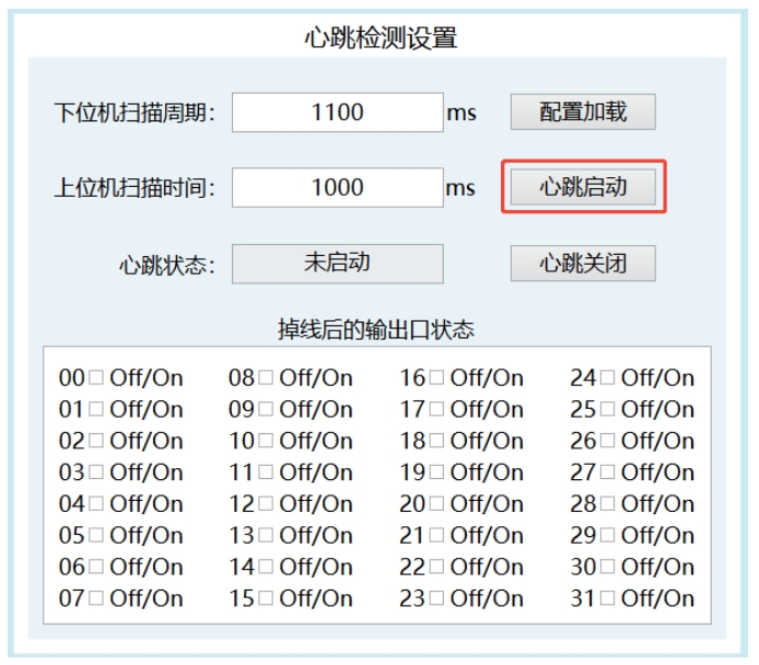

6.心跳检测启动
7.心跳检测关闭
