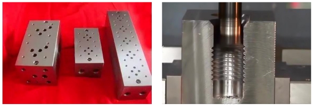

针对钣金制造领域的高精度要求,数控系统CAD钻攻中心应用解决方案顺应市场需求,可实现高定位精度、高加工效率的工艺。广泛应用于钣金件的加工、产品的铣边等多个领域(包括工件孔位、孔位螺纹的加工,孔边缘的倒角,以及工件铣边等应用场景)。

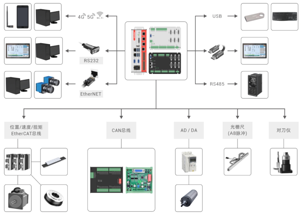

  • 24DI连接对刀仪、气压检测,以及开关信号等;
  • 12DO:连接油泵、电主轴等;
  • USB3.0/USB2.0:连接触摸屏的USB端口;
  • EtherCAT:连接总线伺服驱动,伺服主轴;
  • CAN:连接手轮扩展板。

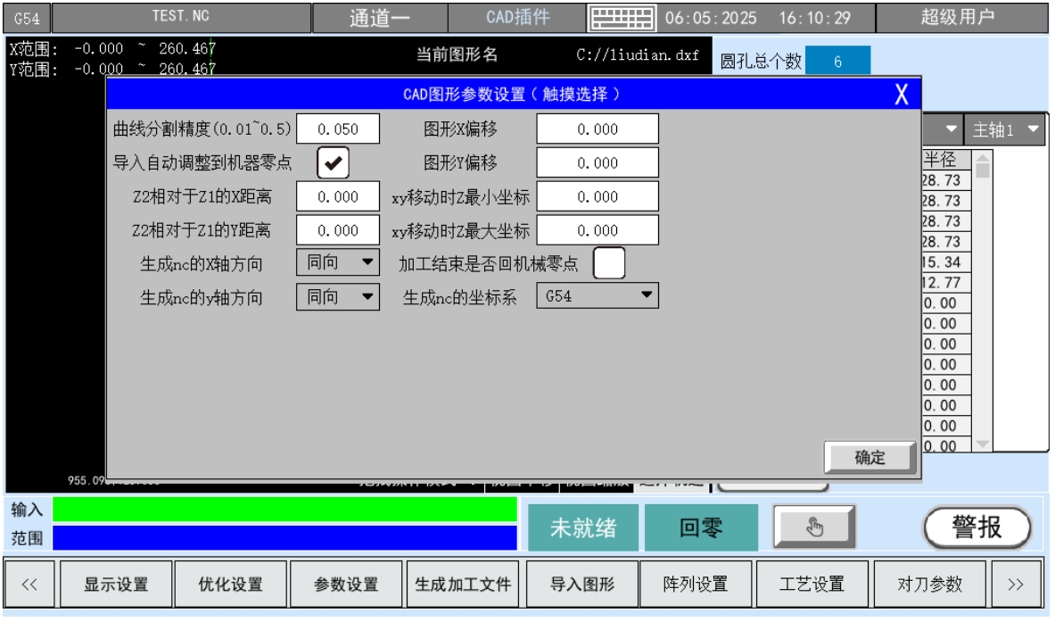

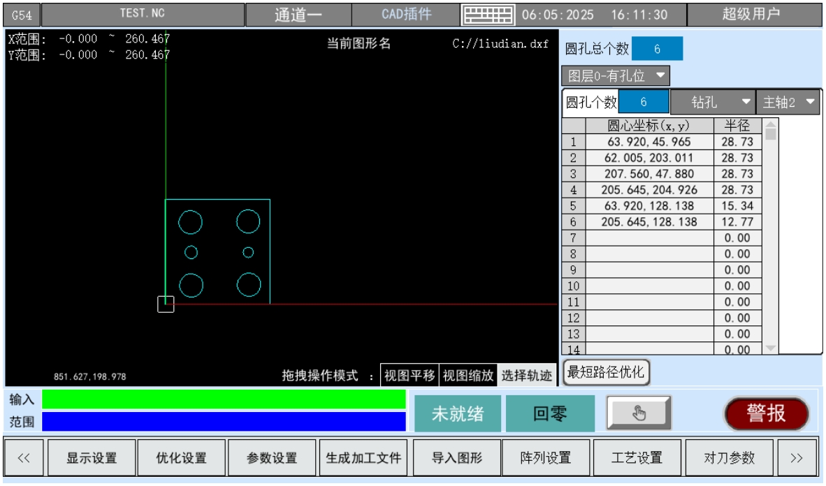

导入CAD软件生产DXF文件时,图形信息将被载入Table寄存器,系统根据选定图层解析对应信息,并在界面显示该图层的圆心坐标及半径参数。选择攻牙/钻孔模式后,依据孔位信息自动生成NC文件。通过工艺设置界面可配置加工参数,包括孔深、重复次数、孔底停留时间及转速等关键参数,确认后一键生成NC文件。
系统默认基于圆心坐标自动规划加工路径,同时提供最短路径优化选项实现智能路径编排。

针对部分偏离原点的DXF图形,可启用自动偏移图形原点功能,系统将自动补偿图形偏移量,确保NC文件与加工位置精确匹配,避免因坐标系偏差导致的加工误差。

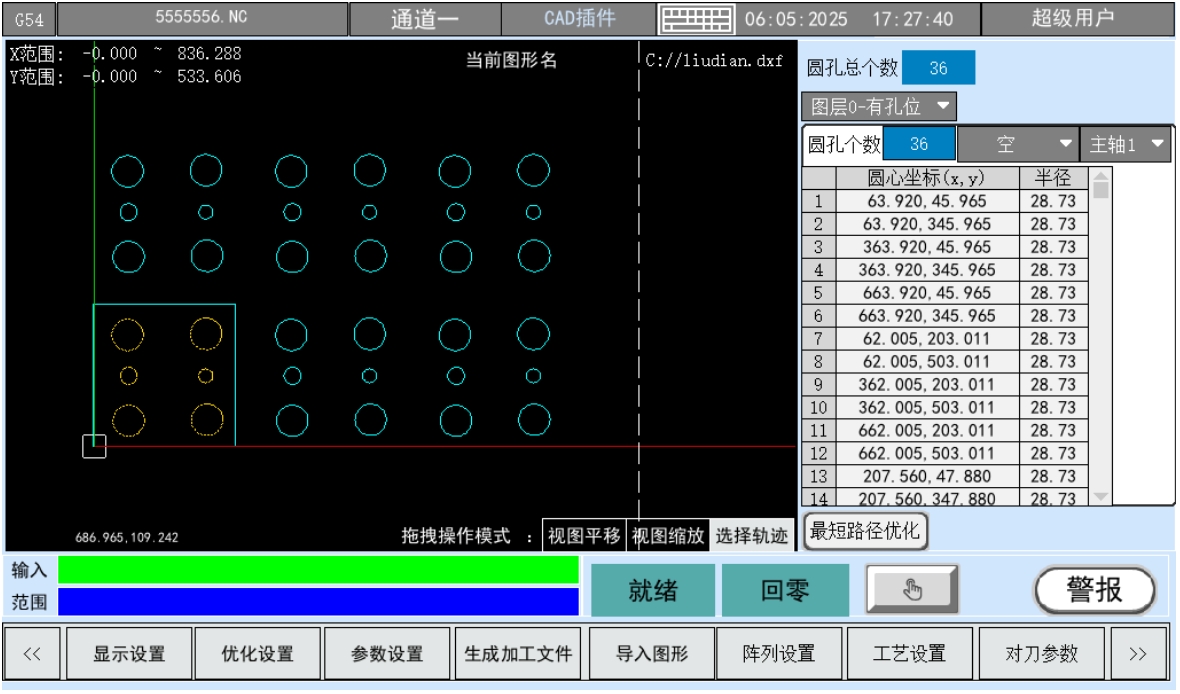

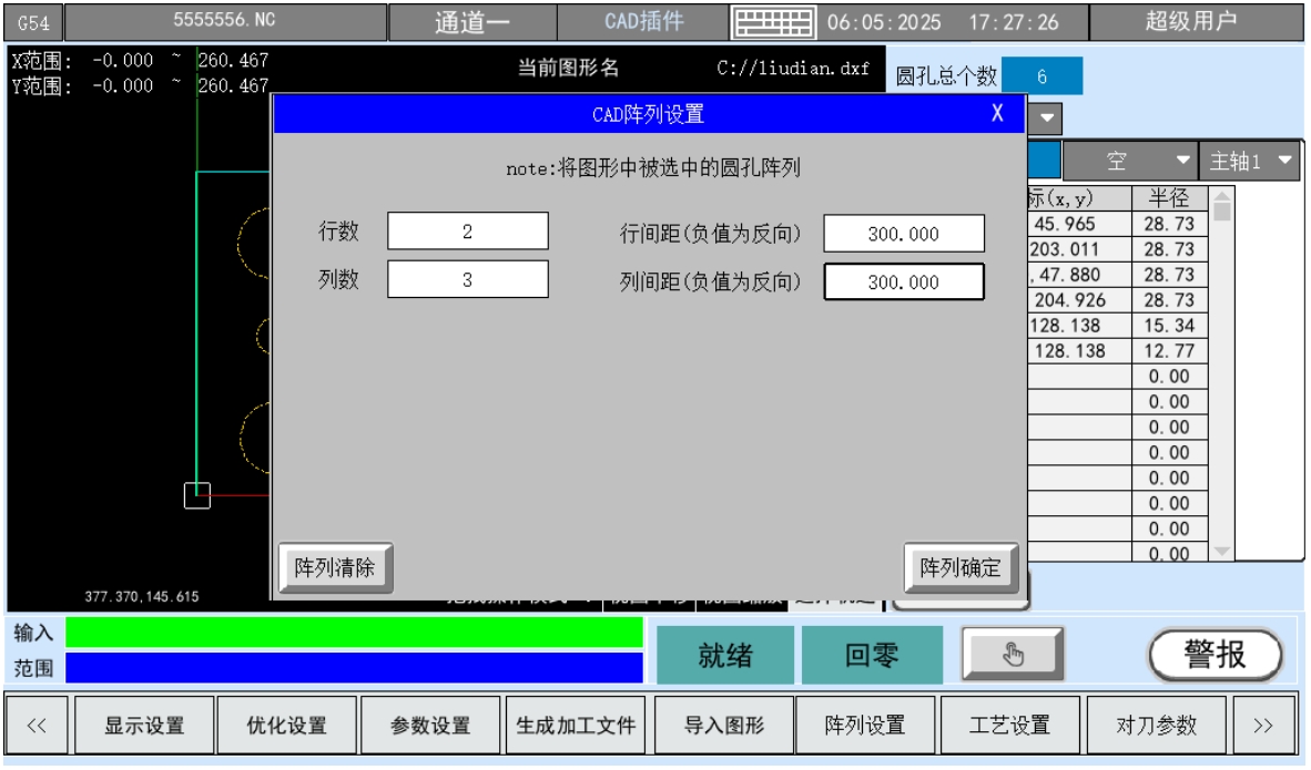

需对同一图形执行多次加工时,可采用阵列功能。选取目标孔位后,在阵列设置界面输入行列数量及对应间距参数,确认后系统将自动生成阵列排列。

开放式数控系统拓扑图
