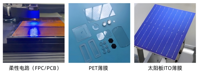

柔性电子、新能源、智能穿戴等产业的快速发展,催生大幅面薄膜激光切割需求显著增长,同时市场对加工工艺的要求持续提升。通过低成本实现高效、高速、高柔性化 的加工工艺已成为行业核心诉求。现有传统技术方案已难以匹配市场需求,四轴联动(IFOV)无限视野切割工艺应运而生,有效破解行业技术瓶颈。
目前大幅面激光薄膜切割工艺主要应用于柔性电路(FPC/PCB)、光伏薄膜、汽车内饰膜及医疗包装等行业。

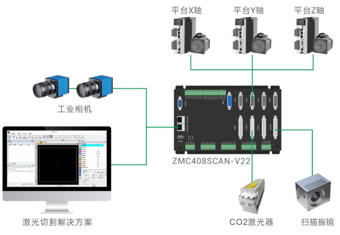

正运动技术薄膜激光切割机硬件方案
  • 24DI:接原点、限位等光电开关;
  • 20DO:相机飞拍接口、继电器输出;
  • 4路本地脉冲输出:接步进/伺服驱动器;
  • 2路扫描振镜接口:接XY2-100协议扫描振镜;
  • Fiber激光器接口:可接光纤、CO2、YAG激光器;
  • Laser激光器接口:支持IPG-YLR以及24V控制信号激光器;
  • EtherCAT接口:接EtherCAT总线驱动器与IO模块;
  • EtherNET接口:百兆网口,用于PC电脑连接。

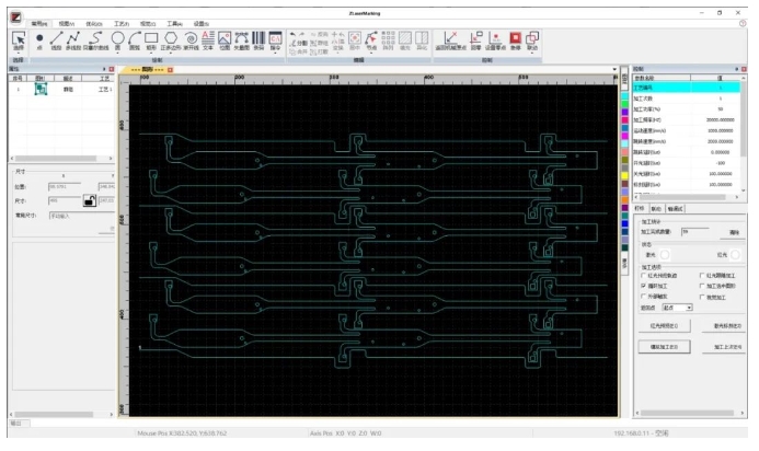

正运动技术薄膜激光切割机应用演示案例
采用正运动技术ZLaserMarking激光切割系统,用户可调整激光功率、扫描速度、线间距等关键参数,以及连续轨迹加工控制,精准控制激光束沿着预设的加工轨迹移动,对指定加工区域进行切割动作。
ZLaserMarking激光切割系统核心功能
  • 图形编辑功能:支持矢量化、图片、文本、条码处理、图形编辑‌,提供丰富的功能,支持多种文件格式的导入和处理;
  • 多种加工模式:振镜与轴控制采用同一张板卡,支持静态、飞行、旋转、四轴联动等多种加工模式,一套系统即可适应多种加工环境;
  • 高精度控制:支持高精度视觉多点振镜校正,伺服轴反向间距、螺距补偿、二维补偿等多种平台校正;
  • 四轴联动功能:伺服轴与振镜轴联动控制,实时动态误差补偿,保证激光加工的连续性与完整性,提高大幅面加工效率与加工质量;
  • 丰富的工艺:支持单向、双向、环形、放射等多种轨迹填充方式,正弦、螺旋、8字形等异化曲线工艺;
  • 支持机器视觉辅助加工:选配视觉定位辅助系统,实现高精度的畸变校正与自动定位纠偏功能。

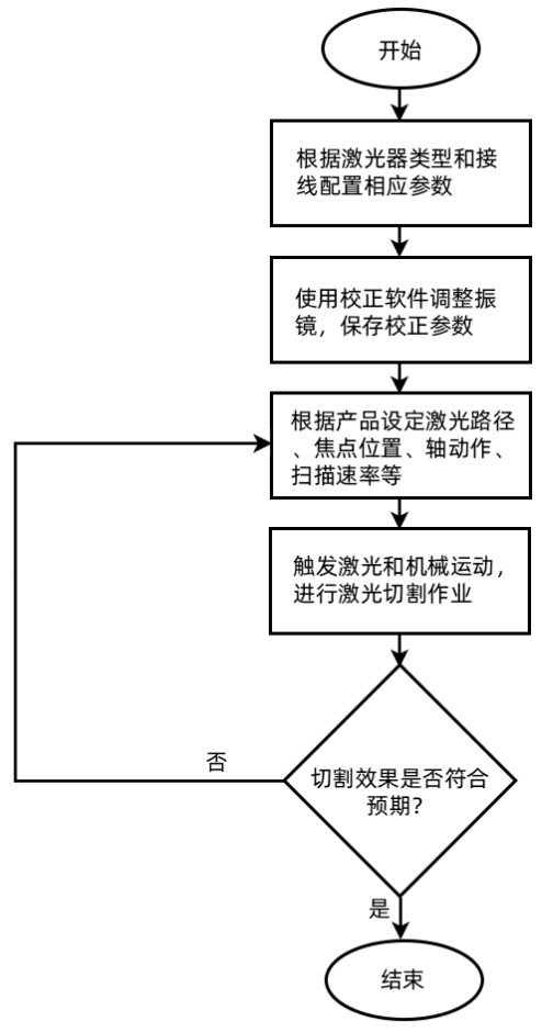

薄膜激光切割操作流程

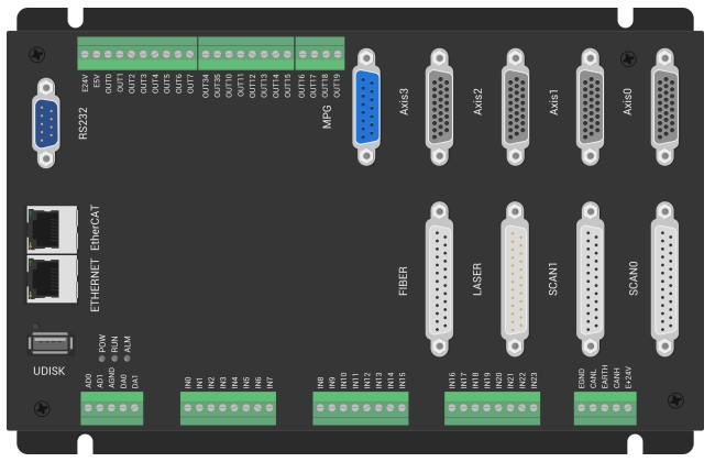

02 开放式激光振镜运动控制器——ZMC408SCAN-V22
独立式激光振镜运动控制器ZMC408SCAN-V22,集成激光控制、振镜控制和总线轴/脉冲轴控制,助您实现高效精确的EtherCAT总线运动控制+激光振镜解决方案。
▌  16轴运动控制,支持点到点到多轴同步控制;
▌  2路带反馈激光振镜接口、1路LASER和1路 FIBER激光电源专用接口;
▌  支持一维/二维/三维PSO功能,可做视觉飞拍、精密点胶和激光能量控制;
▌  激光振镜控制与运动控制相互融合,可灵活构建多轴联动等方式的激光加工系统;
▌  多维位置同步输出PSO,板载24路通用输入和20路通用输出,其中4路高速色标锁存,4路PSO和8路PWM输出。
