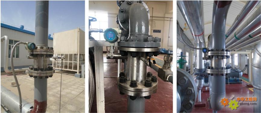

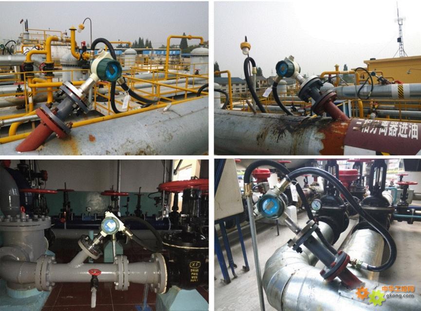

杭州飞科电气有限公司结合多年油田产品研制生产经验,研发生产了FKC01插入式原油在线含水分析仪、FKC02 管段式原油在线含水分析仪,仪器的测量分辨率达到0.01%,实现了对输油管道中原油含水率的精准测量,为油田生产管理者提供可靠的数据支持,为原油行业的安全生产和高效运营贡献了一份科技的力量。

图3:FKC01插入式原油在线含水分析仪在油田现场应用
图4:FKC02管段式原油在线含水分析仪在油田现场应用
