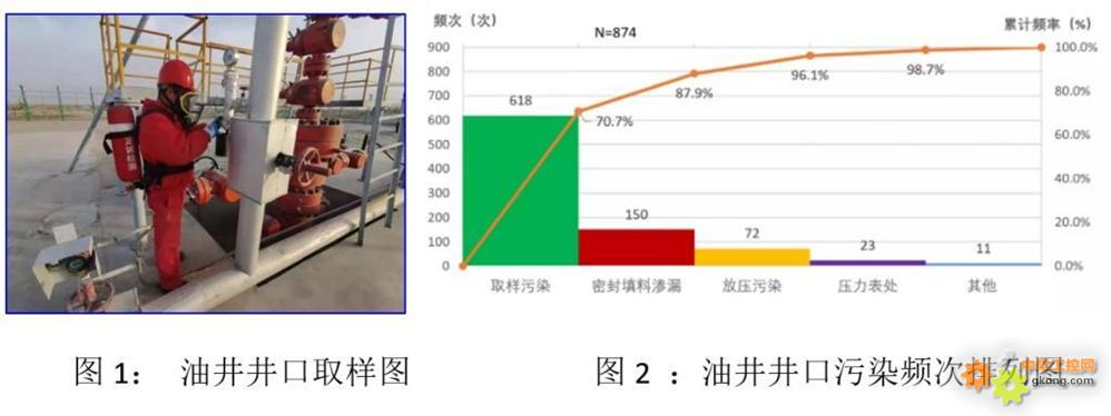

以10口油井取样为例,巡检人员驾车行驶里程总计超过百余公里,劳动强度大,检测数据结果周期长。受油井压力、产气、稠油以及取样方式等诸多因素影响,有时不能准确反映油样含水状况。油井取样带来的另外一个问题是化验后的原油废料以及样桶/样瓶清洗产生的废液等污染。
据油田公司采油班组管理统计发现“取样污染”是造成油井井口污染次数多的主要原因(约占70%),成为环境污染治理工作的“老大难”。取样污染不仅破坏环境,还因频繁治理加大工作量,影响油井采油时率,浪费人力物力资源。

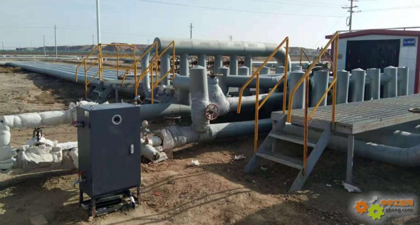

图3: 井口原油含水分析仪应用图
采油区投用FK-ALC05井口原油含水分析仪后,每天取样瓶数量可减少75%,还能有效解决油样处理难题,杜绝取样时天然气遗散,有效保护油田生态环境,助力绿色油田发展提供保障。
FK-ALC05井口原油在线含水分析仪建设在阀组、计转站内,单井计量切换简单,查询方便快捷,含水数据还可以同步传输至井站的PLC站控系统,定时自动记录一次数据,实现对单井含水动态监测。该设备含水数据分析精准,避免了原油含水样本受各类因素影响可能造成误差,为技术人员及时掌握单井含水变化规律,迅速有效采取应对措施提供了第一手资料,受到一线岗位职工的广泛欢迎。
