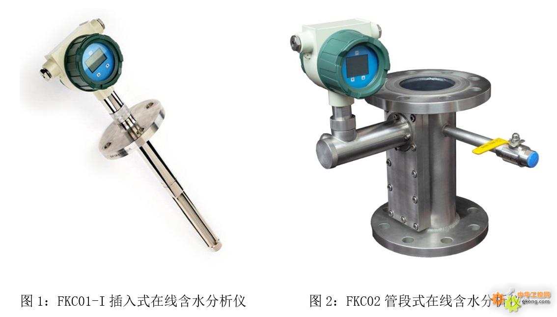

剔除含水最后一步开始了------把低含水(2%左右)的原油,从高含水罐输入直流电脱水器,利用油水电荷不同进行最终的电脱水。
经过直流电脱水器出口的含水率大约是0.3%左右了。经过计量后,这些原油已经可以合格的送往炼油厂了。
杭州飞科电气有限公司结合多年油田产品研制生产经验,研发生产了FKC01-I插入式原油在线含水分析仪、FKC02 管段式原油在线含水分析仪是用于替代放射性含水仪的产品,可以用于化工类市场测量微量含水,可测量成品油、苯类及其它有机液体中水份的含量,仪器的测量分辨率达到0.01%,完全满足外输精度需求,现已在各大油田投入批量使用。
