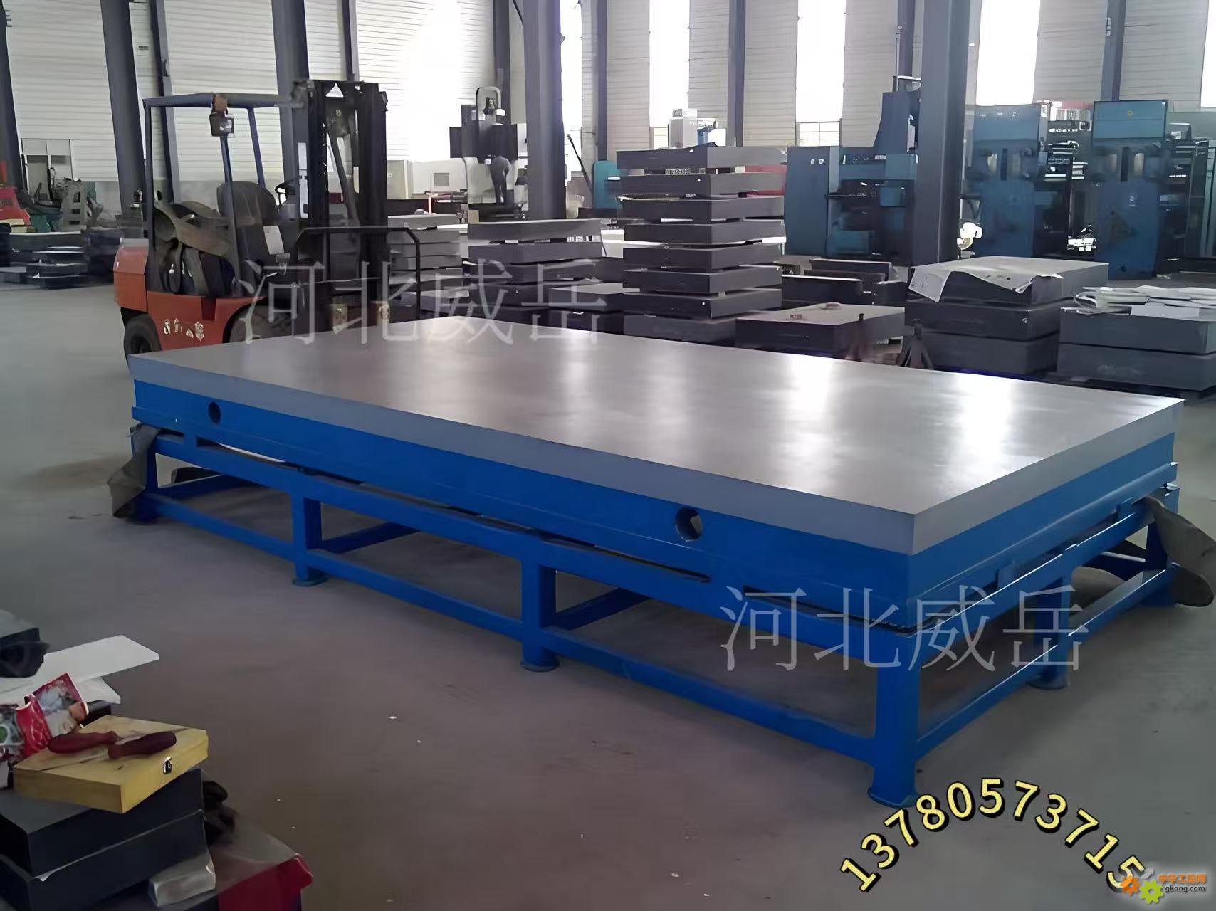

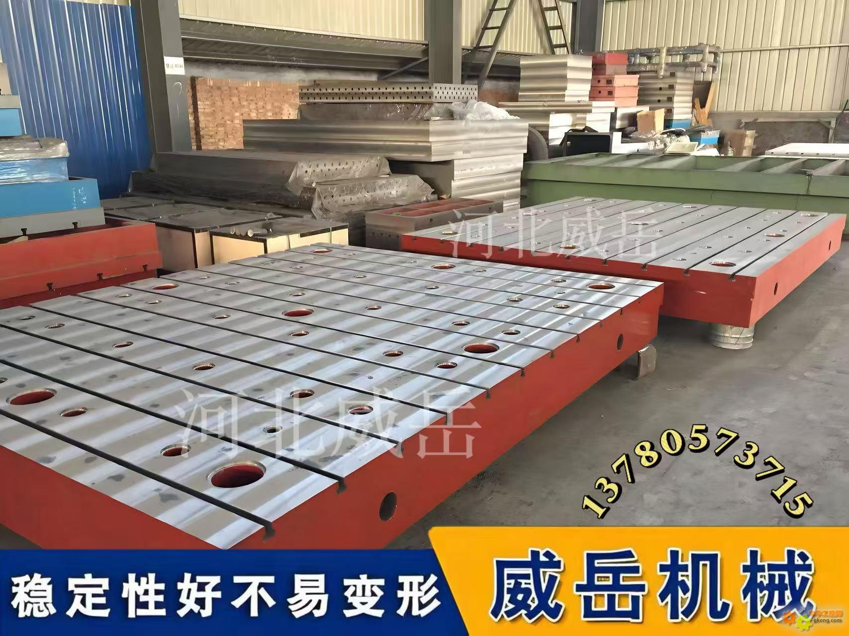

地平铁是一种大型铸铁制平面基准工具,核心作用是为超大型、重型工件(如大型机床床身、工程机械部件、压力容器等)提供稳定、高精度的平面支撑,满足其装配、检测、焊接、划线或调试等场景的基准需求。
地平铁尺寸与重量:通常体积大(可拼接成数米甚至数十米的平面)、重量重,需固定在地面地基上,无法随意移动;
结构形式:多为单体式或拼接式(通过螺栓连接多块铸铁板块),部分表面会加工 T 型槽,方便固定工件;
核心价值:依托自身高精度平面(精度等级参考铸铁平台,分 0/1/2/3 级,以平面度误差为核心指标),确保大型工件在操作过程中位置稳定、测量数据准确,避免因支撑不稳导致的加工或检测误差。
