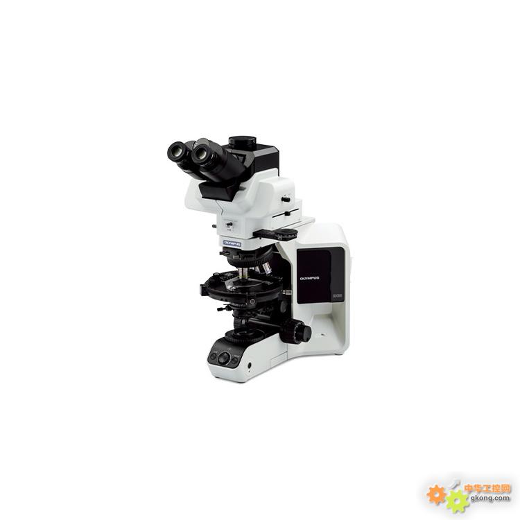

奥林巴斯BX53-P偏光显微镜专为高精度偏振光观测而开发,集成了UIS2无穷远校正光学系统与低应力光学元件,在工业材料分析领域展现出卓越性能。该系统适用于晶体结构、复合材料、矿物薄片及其他各向异性样品的观察与定量测量,满足对双折射特性及晶体取向的精细解析需求。
BX53-P的核心优势在于其高度稳定的光学路径设计。UIS2光学架构在引入检偏器、补偿器或波片等偏振元件时,仍能维持成像质量不衰减,并有效消除因附加组件引起的放大倍率偏差。这一特性保障了从基础观测到复杂干涉图分析的一致性与准确性。系统兼容BX3系列中间附件及各类工业相机与数字成像设备,便于集成至自动化检测流程,提升整体检测效率。
显微镜配备可调焦Bertrand透镜,支持明场(orthoscopic)与锥光(conoscopic)模式快速切换,清晰呈现后焦面干涉图样。结合视场光阑优化,可稳定获取高对比度的锥光图像,为晶体取向分析提供可靠数据支撑。
为增强测量灵活性,BX53-P提供六种补偿器选项,延迟量程覆盖0至20λ(约11000 nm)。其中,Berek与Senarmont补偿器支持全视场内连续调节延迟值,适用于高对比成像与精确双折射量化;Brace-Koehler系列则针对微弱双折射信号提供亚纳米级灵敏度。配合546 nm干涉滤光片使用,可显著提升测量重复性与精度。
机械结构方面,BX53-P搭载高精度旋转载物台,内置45°定位卡位及中心调节机构,确保样品旋转过程平稳精准。选配双机械移动平台后,可实现微米级X-Y方向精确定位,适用于大面积样品的系统性扫描与比对分析。
凭借低应变物镜、模块化扩展能力与可靠的机械结构,BX53-P为材料科学、地质分析及先进制造等领域提供了高效、精准的偏振光检测解决方案。
