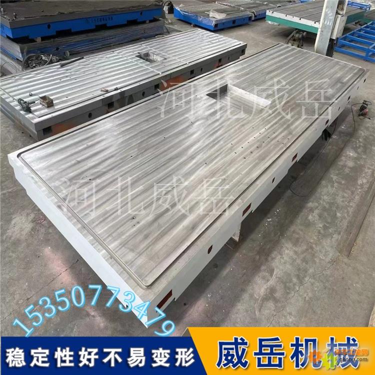

在新能源汽车、工业电机等领域,动力电机(功率覆盖100-500kW)的性能测试对稳定性要求严苛,试验铁地板作为测试系统的核心承载与基准平台,其底盘刚度直接决定电机安装精度,振动控制能力影响测试数据可信度。只有通过科学的关键技术设计,强化底盘刚度、优化振动控制,才能让试验铁地板成为动力电机测试的“可靠基石”,为电机功率、扭矩、效率等核心指标检测提供稳定保障。试验铁地板的底盘刚度设计,需应对动力电机的重载(静态载荷5-20t)与动态冲击,核心技术集中在材质选型、结构优化与工艺强化。材质上,优先选用QT600-3球墨铸铁,抗拉强度≥600MPa、屈服强度≥370MPa,弹性模量达170GPa,相比普通灰铸铁,抗变形能力提升40%;底盘采用“箱型封闭结构+十字交叉筋板”设计,筋板厚度18-25mm,间距200-250mm,形成密集支撑网格,同时在电机安装区域增设加厚加强板(厚度30-40mm),使底盘抗扭刚度≥8×10?N?m/rad,避免电机运行时底盘扭曲变形。工艺上,底盘需经550℃高温时效+12个月自然时效处理,残余应力去除率≥95%,后续经粗磨、精磨、超精磨三道工序,台面平面度误差≤0.03mm/m,确保电机安装基准的长期稳定。某新能源汽车电机实验室数据显示,采用该刚度设计的试验铁地板,承载15t电机时台面挠度仅0.015mm,远超普通地板0.05mm的行业均值。?
振动控制是试验铁地板适配动力电机高频振动(50-3000Hz)的关键,核心技术包括减振结构设计、振动隔离与阻尼优化。首先是减振层设计,在底盘与地面间加装定制化减振垫(厚度25-30mm,阻尼比0.09),按底盘重量1.5倍选型,每平方米布置6-8个,且减振垫与地脚螺栓中对齐,通过“多点均匀承载”降低振动传递率至8%以内;其次是共振,通过有限元分析模拟底盘固有频率,使其避开动力电机常用工作频率(50-1000Hz),或在底盘底部粘贴12mm厚丁基橡胶阻尼贴片,将共振峰值降低5dB以上,避免共振放大振动干扰。此外,试验铁地板需与车间地面做物理隔离(预留10-15mm间隙),周边设置减振沟(深300mm),进一步阻断外部振动传导,某工业电机测试项目中,优化后的试验铁地板将传感器检测到的振动幅值从0.008mm降至0.001mm,测试数据重复性误差≤±0.8%。除核心技术外,试验铁地板的细节设计需兼顾适配性与耐用性。底盘预留标准化T型槽(槽宽22/28mm,间距50/100mm)与定点销孔(H7级公差),适配不同规格动力电机的快安装,定点精度≤±0.02mm;表面做林化+环氧树脂静电喷涂处理(厚度70-90μm),硬度≥45,耐盐雾腐蚀≥600小时,抵御电机测试中冷液、油污的侵蚀;底盘边缘设置防撞护板(厚度10mm)与接地端子(接地电阻≤4Ω),保障测试安全。?
试验铁地板作为动力电机测试的核心基准,底盘刚度与振动控制的技术设计直接决定测试系统的性能上限。通过材质升级、结构优化、减振强化等关键技术,既能让试验铁地板稳稳承载重载、抵御高频振动,又能为动力电机准测试提供稳定基准。在新能源汽车、工业电机产业快发展的今天,高性能试验铁地板的技术创新,将持续为电机研发与质量检测赋能,成为推动行业技术升级的“基石”,让每一组测试数据都反映电机真实性能。
