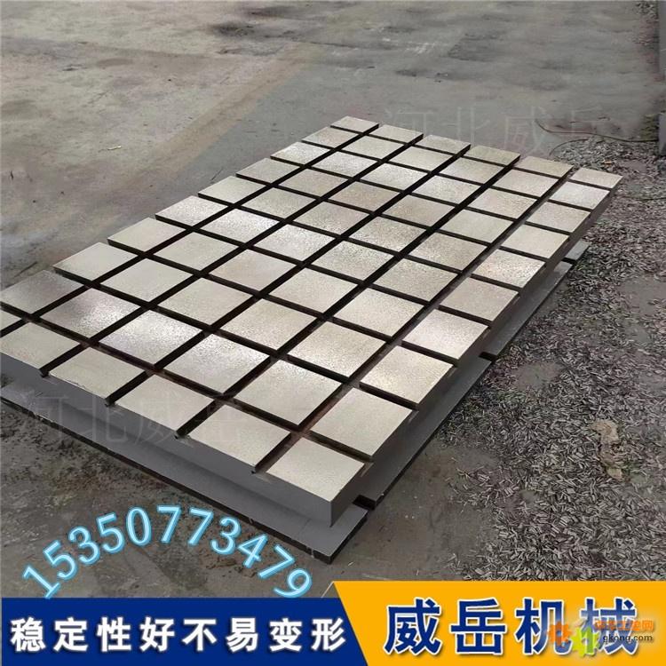

T型槽平台的安装与调平是保障工作面水平度、锁定基准精度的关键环节,若操作不规范,即便选型,也会导致工件定点偏差、设备运行晃动。本文拆解从前期准备到验收收尾的全标准流程,融入T型槽平台安装、铸铁T型槽平台调平、工作面水平度等高频关键词,帮你规范操作,让平台稳如磐石。

1.一步:平台平稳就位
轻型平台(≤5吨)人工搬运,重型平台(≥5吨)用吊装设备辅助,缓慢下放至标记位置,偏差≤5mm;
避免碰撞地面或硬物,防止工作面损伤、精度偏移。
2.二步:地脚螺栓安装
在平台四角及中部关键点安装可调地脚螺栓(间距≤800mm,重型平台≤600mm),确保螺栓与安装孔贴合;
初步调节螺栓高度,让平台工作面大致水平,预留5-10mm微调空间。
3.第三步:减振垫铺设(适配振动场景)
检测、电机试验等场景,在底座与地面之间加装减振垫(阻尼比≥0.12),振动传递率≤8%;
减振垫需与地脚螺栓位置对应,避免受力不均导致倾斜。
4.第四步:初步固定
轻轻锁紧地脚螺栓的锁紧螺母,固定平台大致位置,不拧紧,为调平预留调节空间;
检查T型槽是否顺畅,无卡滞、变形。
