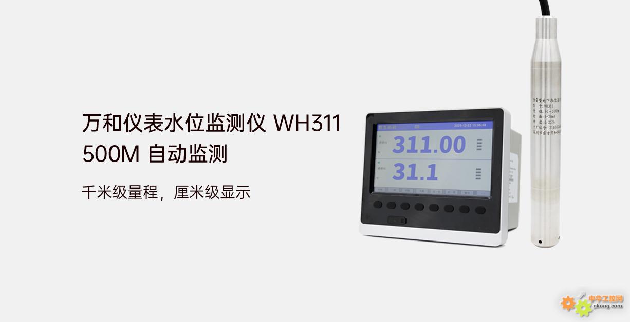

  1. 目标层抽水与监测:按规范进行抽水试验(通常采用三次降深,每次稳定时间不少于8小时)。建议采用具备同步监测功能的水位仪(如WH311型),对抽水层的水位降深、水温变化进行连续记录,同时监测相邻非抽水层的水位响应,以分析层间水力联系。

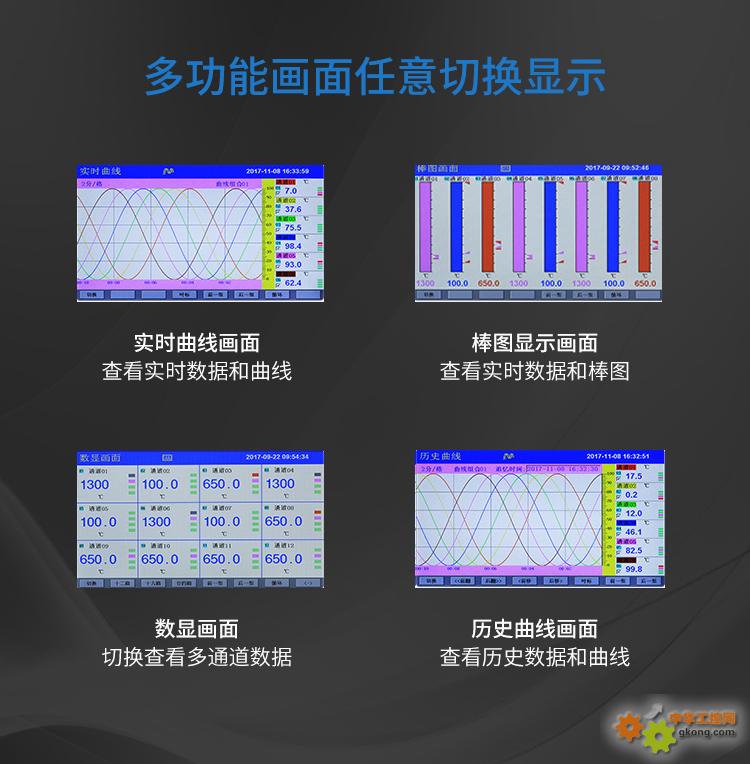

  2. 数据采集与处理:监测数据自动存储,支持导出。应系统分析水位降深-时间曲线、流量-降深关系曲线、水温变化曲线及水位恢复曲线。

  2. 数据抗干扰能力:抽水试验环境常存在水力紊流、信号干扰等因素,对监测设备稳定性要求较高。设备选型时可关注以下几方面设计:
    • 测量原理:采用静压式等直接测量原理的设备,受井内水雾、波动等环境影响较小。
    • 安装定位:设备应安装于抽水紊流影响范围之外,通常建议固定于泵体上方一定距离。
    • 信号传输:采用抗干扰能力强的信号传输方式,如4-20mA电流信号,并具备足够的传输距离。
