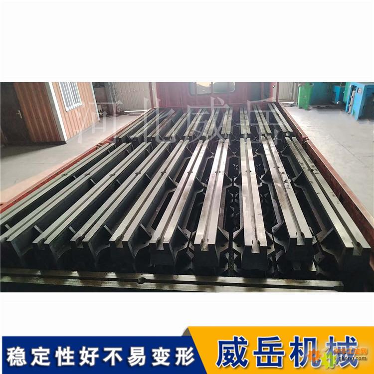

针对铸铁地轨或T型槽磨损变形这一非常典型且棘手的问题,处理方案比普通平台工作面修复更复杂。以下是系统的处理流程、方法和决策建议。
核心处理原则
修复的目标不仅是恢复尺寸和形状,更重要的是恢复其作为基准的直线度、平行度以及与其它部件的配合关系。修复前必和须进行全和面的检测评估。
一、 详细处理流程
的一步:全和面检测与评估(至关重要)
这是决定修复方案和成本的基础。必和须测量以下关键数据:
磨损量:使用内径千分尺或塞规测量T型槽槽宽,确定比较大磨损量和磨损区域(通常是两端和频繁使用的局部)。
变形与直线度:
T型槽直线度:使用桥板、水平仪或电子水平仪沿地轨全长分段测量,绘制直线度误差曲线。
地轨上表面(导轨面)的直线度与平行度:用光学平直度仪或高精度电子水平仪测量,这是地轨作为运动基准的核心。
多条地轨间的平行度与等高:如果是一组地轨,必和须测量它们之间的相对位置精度。
损伤类型判断:是均匀磨损、局部塌陷、单侧挤压(螺栓紧固不当造成),还是槽口拉毛、出现“喇叭口”?

方案B:中重度磨损与变形(比较常用的专业修复方案)
适用情况:直线度超差、槽宽不均、有明显局部损伤。
修复方法:机械加工 + 手工精修
找正与固定:将地轨或整个平台固定在大型龙门铣床或数控镗铣床的工作台上。以地轨未磨损的上表面或侧面为基准进行精细找正。如果上表面也需要修复,则需要先建立临时工艺基准。
粗加工:使用专用T型槽铣刀,根据检测数据编程,对磨损的T型槽侧面和底面进行精铣。目标是:
去除不均匀磨损层。
恢复槽的直线度和平行度。
使槽宽达到一致(通常铣到比标准尺寸略小,为后续手工修复留出余量)。
手工刮研(关键步骤):
制作一个与标准T型槽螺栓或专用检具配合的铸铁研具。
在修铣后的槽侧面涂上显示剂(红丹或蓝油),用研具进行对研。
高和级钳工使用弯头刮刀对接触点(高点)进行刮削。此步骤的目的是:
进一步提高直线度和平面度。
创造微观的储油点,改善润滑,延长寿命。
达到每25×25mm面积内规定的点数要求,确保接触刚度。
