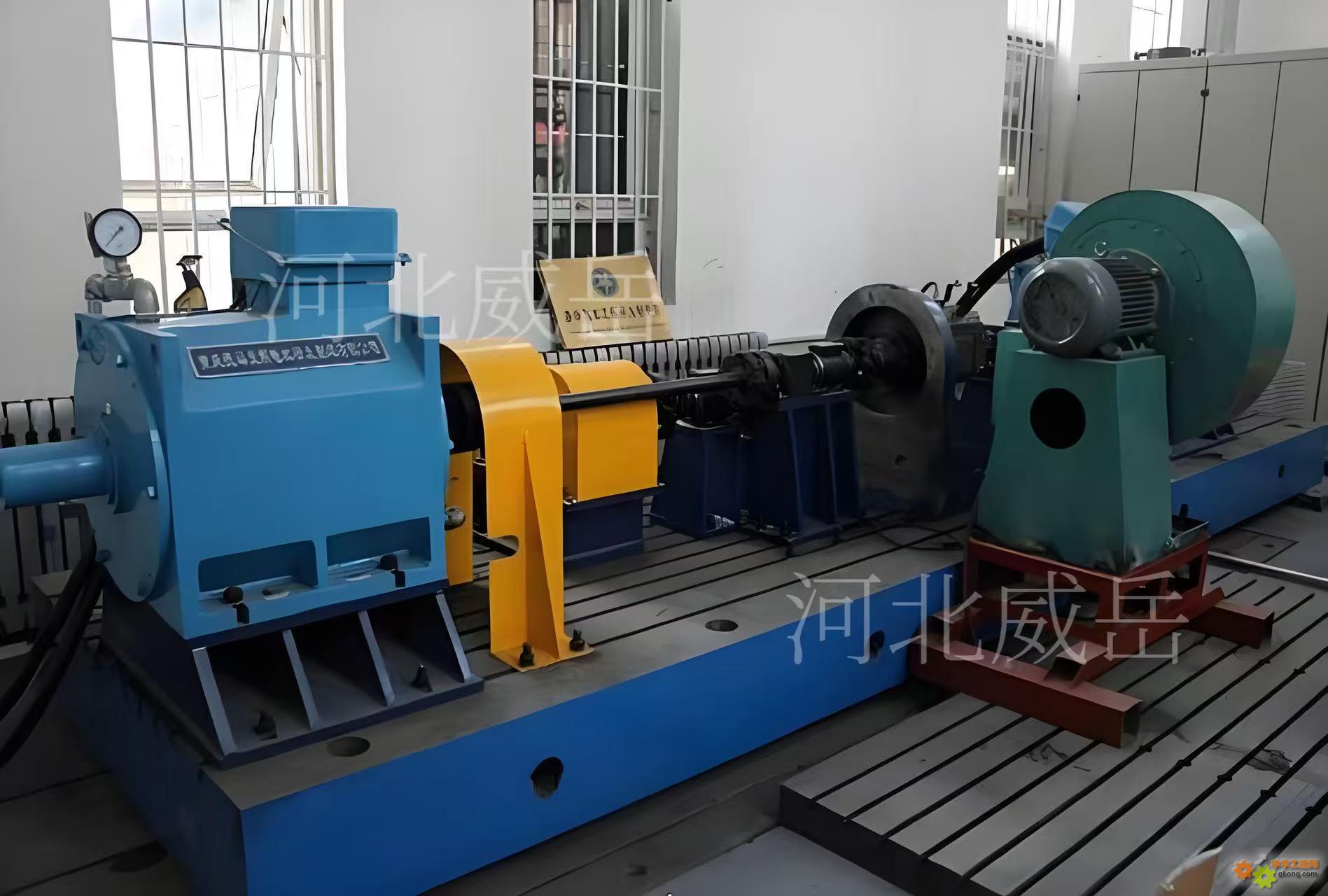

电机试验平台 主要构成部分(系统架构)
一个完整的电机试验平台通常由以下几大子系统构成:
1. 机械对接与加载子系统
功能:支撑、连接被测电机,并模拟其实际工作所承受的负载。
核心设备:
平台与底座:高刚性、高水平的铸铁或钢结构平台,用于安装所有设备。
加载设备:用于吸收或提供负载的装置,是系统的关键。
测功机:常见类型有磁滞式、磁粉式、电涡流式和电力测功机。前三种通过消耗电能(转化为热能)来加载,后者可双向能量流动(电动机态发电,发电状态耗电),能量可回馈电网,更节能。
对拖电机:使用一台同规格或更大功率的电机作为陪试机,两者机械轴对接,电气上通过变频器互馈。这是目前高性能、高和效率测试的主流方案。
转矩转速传感器:安装在电机与被测负载之间,直接、高精度地测量机械轴输出的转矩和转速,是计算机械功率的核心传感器。
联轴器与安全保护罩:实现柔性连接并对旋转部件进行物理隔离。
