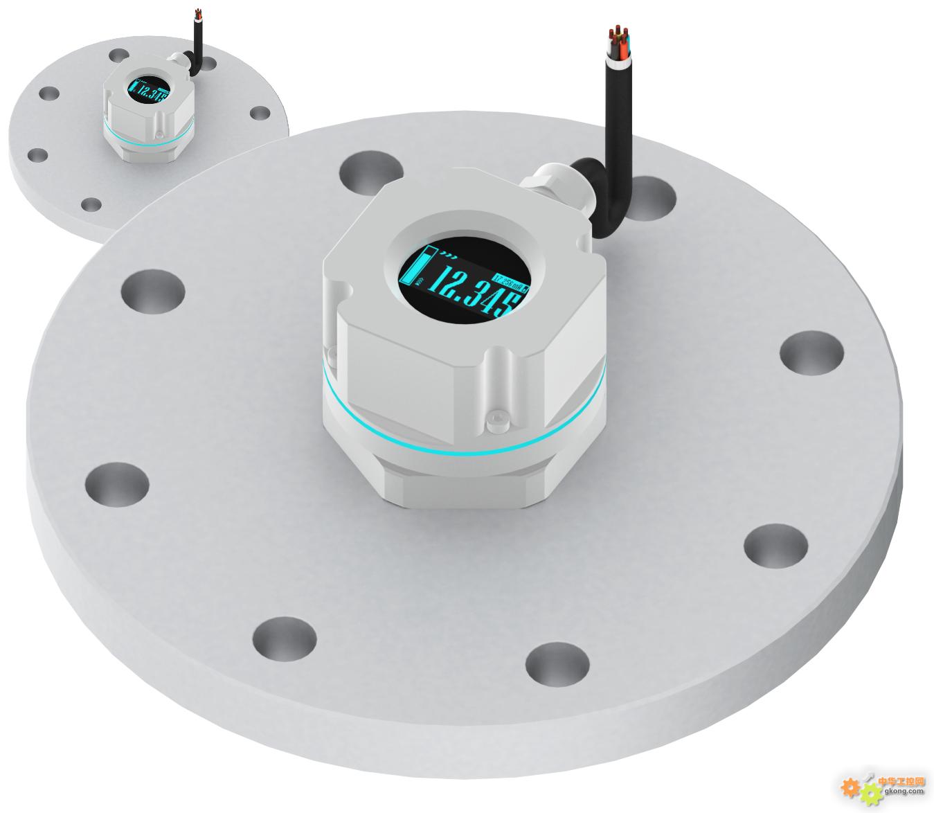

SAIPU-RD1200-01线性雷达液位计定制款
http://www.gkong.com 2026-01-23 16:36 陕西赛谱芯微电子科技有限公司
SAIPU-RD1200-01-120Ghz调频雷达液位计-SAIPU-RD1200-01-120Ghz调频雷达液位计价格-SAIPU-RD1200-01-120Ghz调频雷达液位计报价-SAIPU-RD1200-01-120Ghz调频雷达液位计厂家信息一、产品概述:SAIPU-RD1200-01系列型调频连续波雷达物位计是一种采用微波技术的非接触式物位探测仪器,专用于检测静态物体的位置,以辅助进行体积的测量和管理。赛谱自仪 SAIPU AUTOMATIC雷达产品采用LFMCW技术,以锯齿波为调制信号,天线波束角度极小,工作在122GHz(太赫兹),能够探测雷达天线平面与物体平面之间的距离,分辨率达到0.01mm,测量距离30m。二、技术指标1. 测量范围:100mm—30000mm2. 显示精度:1mm3. 测量精度: ±3mm4. 读取时间:6s5. 载波频率:120GHz6. 波束角度:4°7. 测量间隔:400ms(可设置)8. 数字输出:RS485 MODBUS9. 接口参数:115200(可设置),N8110. 模拟输出:4mA—20mA11. 供电电压:DC 8V—DC 30 V12. 工作电流:140mA@DC 12V13. 工作温度:-35℃—85℃14. 过程压强:常压15. 显示屏幕:OLED 128×6416. 外壳材质:316L17. 防护等级:IP67三、产品原理:与脉冲雷达不同,连续波雷达接收机处理的是目标回波与雷达发射信号混频后的差拍信号,这也进而促使连续波雷达更容易实现高的距离分辨率。另外,连续波雷达发射信号的时宽决定了其系统的距离分辨率,时宽越大距离分辨率越高。雷达发射信号的能量越大检测目标的能力就越强,发射信号的能量由发射信号的功率与发射信号时宽的乘积决定,根据脉冲雷达信号能量式子的推导可以得出,线性调频连续波雷达的等效脉冲功率比本身所发射的功率要高出其发射信号的时带积倍数,因此线性调频连续波雷达所发射的信号的能量比具有相同参数的脉冲雷达所发射的信号具有的能量要高很多,所以相比其他形式雷达,其对目标具有更高的检测能力。相较于传统的低频脉冲雷达,毫米波调频雷达具有波束角度小和信噪比高的,在大量程下能够实现狭小空间的安装和测量,降低了对安装施工的要求,减少了集成商的成本。同时对于来自现场环境的干扰,调频连续波雷达能够通过变化积累时长达到有效检测的目的,抗干扰性能大大优于脉冲雷达。
