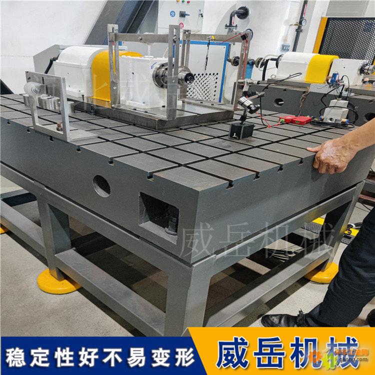

试验台底座表面处理核心是防锈、耐磨、减震、美观,不同工艺适配不同工况与成本,以下按类别细化,便于产品介绍与宣传文案直接使用。
一、防锈类(基础必做)
1. 喷漆 / 喷塑
原理:形成有机涂层,隔绝空气、水分与酸碱,兼顾美观。
参数:喷漆涂层 30–80μm,喷塑 60–120μm,耐盐雾≥200 小时。
适用:普通工业试验台、室内非精和密环境,成本低、颜色可选。
2. 发黑 / 发蓝
原理:化学氧化生成 Fe?O?膜,短期防锈、哑光质感。
参数:膜厚 0.5–2μm,耐盐雾≤24 小时,需配防锈油。
适用:底座内部、非工作面,不影响尺寸精度。
3. 镀锌 / 热浸锌
原理:电镀锌为电化学沉积,热浸锌为锌液浸涂,形成合金层。
参数:电镀锌 5–25μm,热浸锌 50–150μm,耐盐雾≥500 小时。
适用:室外、海洋 / 化工潮湿环境,热浸锌防腐寿命 10–20 年。
二、耐磨精度类(精和密测试核心)
1. 精磨 / 刮研
原理:数控精磨或人工刮研,修正平面误差,保障精度。
参数:精磨平面度 0 级(≤0.01mm/m)、1 级(≤0.02mm/m);刮研点数≥20 点 / 25mm×25mm。
适用:三坐标、力学试验机、精和密测量底座。
2. 中频淬火
原理:感应加热淬火,实现 “表面硬、芯部韧”。
参数:淬火层 2–5mm,硬度 HRC45–55,耐磨寿命提升 3–5 倍。
适用:高频冲击、反复装夹的试验台 T 型槽与装夹面。
3. 镀硬铬
原理:电化学沉积硬铬层,兼具耐磨、防锈、易清洁。
参数:铬层 0.02–0.1mm,硬度 HRC60–70,耐盐雾≥300 小时。
适用:高精和密、高寿命试验台底座,如半导体检测基座。
三、减震隔振类(动态试验必和备
1. 减震元件安装面处理
原理:优化底部平整度,配合橡胶垫、空气弹簧吸收振动。
要求:安装面平面度≤0.05mm/m,地脚孔公差 ±0.1mm。
适用:发动机台架、疲劳 / 冲击试验机,保护设备与地基。
2. 阻尼涂层 / 胶
原理:柔性涂层通过粘弹性吸振降噪,不影响结构强度。
参数:涂层 1–3mm,降噪 10–15dB,阻尼损耗因子≥0.3。
适用:振动敏感的精和密测试底座、低噪声试验台。
四、美观标识类(品牌展示)
1. 喷砂 / 抛丸
原理:高速颗粒冲击去氧化皮、毛刺,提升涂层附着力。
参数:喷砂粗糙度 Ra3.2–12.5μm,抛丸强化抗疲劳。
适用:喷漆前预处理、工业风外观底座。
2. 激光刻字 / 丝印 / 蚀刻
原理:激光灼烧、油墨印刷或化学腐蚀,标注 LOGO、参数。
要求:刻字深度 0.1–0.5mm,耐磨不掉色。
适用:高和端定制、出口设备,提升专业感。
五、常用组合工艺
普通精度:喷砂→喷漆,性价比高,适配室内常规试验台。
精和密耐磨:精磨 / 刮研→中频淬火→喷漆,兼顾精度与耐用性。
高防腐户外:热浸锌→喷塑,适配沿海 / 化工区露天设备。
高和端精和密:精磨→镀硬铬→激光刻字,适配超精和密测试场景。
