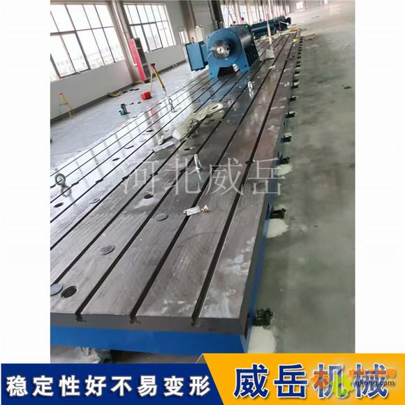

铸铁测试平台(通常称为“划线平台”、“检验平台”或“测量平台”)是一种由高强度铸铁(如HT200或HT250)经过精和密加工制成的基准平面工具。它提供了一个相当平坦、稳定、耐磨的工作表面,用于进行精和密测量、工件划线、设备装配、测试和检测。
T型槽是平台上加工出的凹槽,横截面呈“T”字形。这些槽的主要功能是用于安装和固定工件、夹具、测量工具或待测试的设备。通过使用相应的T型螺栓、螺母和压板,可以将物体牢固地锁紧在平台的任意位置。
主要特点与优势
材质优异:
稳定性高:铸铁内部组织稳定,内应力经过自然时效或人工时效处理后消除,能长期保持精度,不易变形。
耐磨性好:表面硬度高,经久耐用。
减震性强:铸铁能有效吸收振动,确保测量和测试的稳定性。
易于加工:易于获得高精度的平面度和光洁度。
T型槽设计:
强大的固定能力:为各种形状和尺寸的工件提供了灵活的装夹方案。
布局灵活:T型槽通常按网格状分布,方便从多个方向进行固定。
功能扩展:可以方便地安装各种辅助工具,如直角铁、千斤顶、V型架等。
高精度:
工作面的平面度是核心精度指标,根据国家标准(GB/T 22095-2008)或机械行业标准(JB/T 7974-1999)分为多个等级(如00、0、1、2、3级),00级精度比较 高。
表面光洁度好,通常需要刮研或精磨。
主要应用领域
质量检测:作为基准平面,用于检测工件的平面度、平行度、垂直度等形位公差。
精和密划线:在工件上划出加工界限和定位线。
装配平台:用于大型设备、模具、发动机等部件的组装和调整。
测试与实验:作为振动测试、性能测试、疲劳测试等实验台的安装基础。
工具制造与维修:机械车间、模具车间、维修车间的基础设备。
教学与科研:高等院校和科研院所的实验室。
