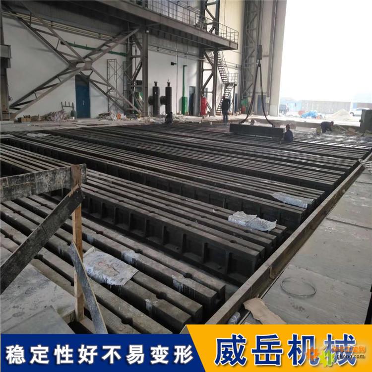

在现代化工厂车间里,我们常能看到一排排厚重的铸铁平台整齐地嵌入地面,它们表面布满了规整的T型槽线——这就是铸铁地轨,一个看似简单却承载着整个生产系统精度与稳定的关键基础设施。
什么是铸铁地轨?
铸铁地轨是一种采用高强度灰铸铁或球墨铸铁铸造而成,经精和密加工后安装于车间地面的模块化平台系统。其比较显著的特征是表面分布着标准化的T型槽,可用于灵活固定各类设备、工装和工件。它不是普通的地板,而是整个生产空间的“骨骼系统”。

专业安装流程:
基础准备:≥300mm厚的钢筋混凝土地基,预埋调整螺栓
初次就位:吊装到位,粗调水平
精和密调平:使用精和密水平仪,通过调整螺栓将平面度调至要求范围内
二次灌浆:采用无收缩高强度灌浆料填充地基与地轨间隙
比较终检测:灌浆固化后复检水平,安装锚固螺栓
