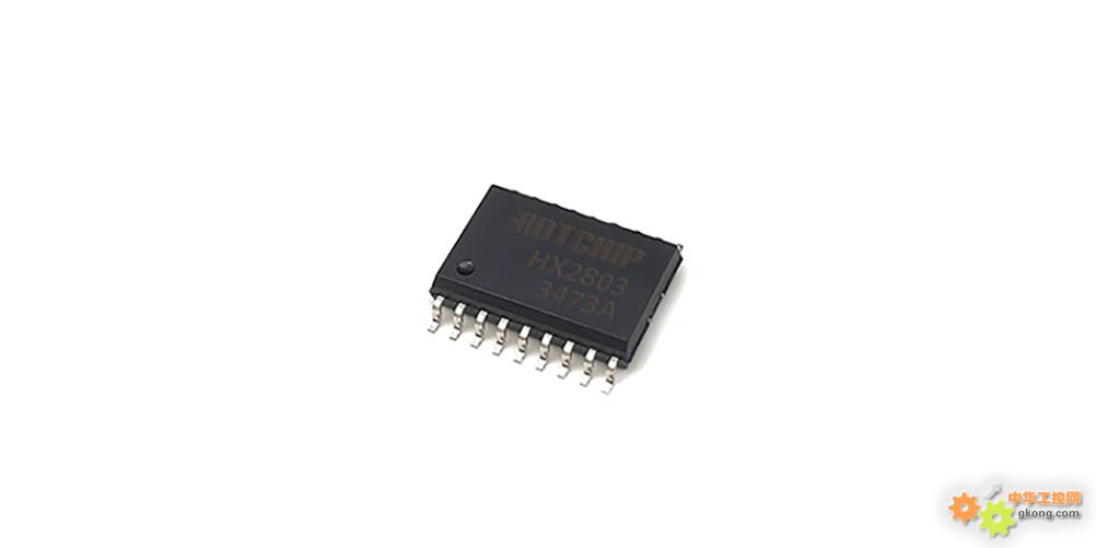

达林顿驱动芯片HX2803
一、从引脚排列看SOP18的“对称美学”
打开HX2803的规格书,SOP18封装的引脚定义图会给你留下深刻印象。它并非简单的引脚罗列,而是蕴含着高度的逻辑性。
输入与输出的完美对仗:引脚1至8(1B-8B)为输入端,整齐排列在一侧;而引脚11至18(8C-1C)为输出端,以完全相反的顺序排列在另一侧。这种输入与输出物理位置上的严格一一对应,在PCB Layout中意味着什么?意味着走线可以极度简洁。
当您在设计一块需要驱动8路负载的电路板时,这种对称性允许您将MCU的I/O口直接、平行地接入HX2803的输入侧,而输出侧则可以直接通过接线端子流向继电器或执行器。信号路径的直线化,最大限度地减少了交叉走线,从而降低了信号干扰和寄生参数的风险。
电源与地的黄金位置:引脚9(E,共用发射极/接地)和引脚10(COM,共用钳位二极管)被巧妙地置于封装正中央的两侧。在高速开关或驱动感性负载(如继电器、电磁阀)时,COM端所连接的钳位二极管需要迅速吸收反电动势。将COM引脚置于中央,可以使得8个输出通道到钳位二极管的路径长度尽可能一致且短促,这对于抑制电压尖峰、保护后级电路至关重要。
