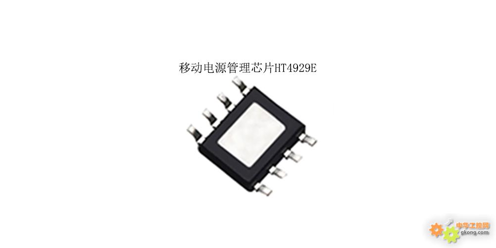

直到最近,当我拿到一款主打超长续航的户外多功能营地灯进行测试时,其稳定的恒流输出和极低的关断功耗引起了我的注意。拆解后发现,它的核心驱动是一颗型号为HT4929E的芯片。这颗芯片官方定义为“移动电源管理芯片”,但在实际应用中,特别是针对当前火热的便携储能照明市场,它所展现出的特性,远不止于给手机充电那么简单。
抛开枯燥的芯片手册复述,从实际产品设计的角度,深度探讨HT4929E如何作为便携照明产品的“智能心脏”,重新定义灯具的电源管理逻辑。
电源管理芯片
