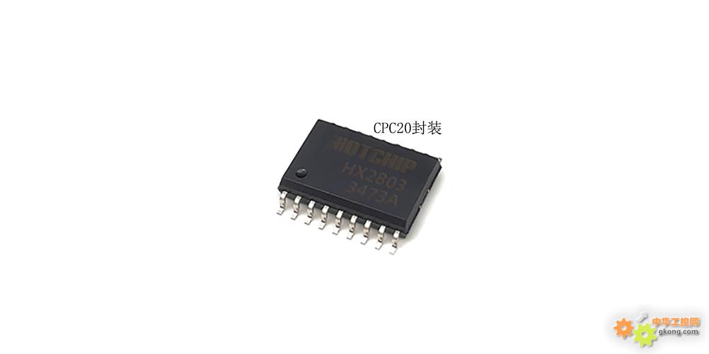

聚焦CPC20封装:不止是多出两个引脚
官方资料显示,HX2803提供 SOP18和 CPC20两种主流封装。之前很多文章详细解读过SOP18的对称美学和小巧精致,那今天咱们就把重点放在这个 CPC20封装上。
很多人第一眼看到CPC20,可能觉得它只是比SOP18多了两个引脚,尺寸大了一点点。但如果你这么想,可能就错过了它在某些应用中的真正价值。CPC20封装体现的是一种 “冗余设计”与“热管理增强”的工程哲学。
1. 冗余引脚,强化散热与载流
我们来看看引脚定义。CPC20封装在原有功能引脚的基础上,对关键的大电流通路进行了物理上的增强。
电源与地的强化:在SOP18中,共用发射极(接地,E)和共用钳位二极管端(COM)各只有一个引脚。而在CPC20封装中,这些关键引脚通常会被分配两个或更多的引脚并联(例如,多个GND引脚,多个COM引脚)。
这意味着什么?当你让HX2803驱动较大电流(比如多通道同时工作,或单个通道接近500mA极限)时,电流会从这些并联的引脚流入或流出。多个引脚并联,等效降低了接地回路和电源回路的阻抗与电感。更重要的是,这些引脚本身和内部的铜框架相连,更多的引脚意味着有更多的导热路径,能够将芯片内部产生的热量更快、更均匀地传导到PCB的铜皮上。这对于提升系统在大电流工况下的长期可靠性,是实实在在的硬件级保障。
2. 引脚间距带来的Layout宽容度
CPC20封装的引脚间距通常比SOP18要略大一些(具体需参考封装尺寸图,但给人的直观感受是更“舒展”)。这在手工样板调试或者在高电压布线时,会带来不少便利。
爬电距离更易保证:在驱动50V甚至更高电压的负载时,PCB layout需要考虑引脚之间的爬电距离。稍大的引脚间距,让工程师在布线时更从容,可以更轻松地在关键引脚间走地线或增加绝缘槽,提升高压应用的安全性。
走线策略更灵活:特别是对于COM端和GND端需要承载大电流,通常需要走宽线甚至铺铜。多个并排的宽间距引脚,允许更粗壮的走线直接连接,减少了走线瓶颈。
3. 应用场景的延伸:当“大一点”成为优势
那么,在实际项目中,CPC20封装的HX2803最适合出现在哪里?
高功率密度的工业I/O模块:想象一下一个需要控制8路、每路电流都在300-400mA的电磁阀的PLC扩展模块。SOP18可能因为热集中在满载时接近极限,而CPC20凭借其更好的引脚散热能力,就能在这个“功率密度”区间里游刃有余。它多出来的那一点体积,换回的是更宽的安全工作区和更低的温升。
电机驱动一体化小板的“主心骨”:在一些微型四轴飞行器或者小型机器人关节的驱动板上,需要驱动小型直流电机或步进电机。HX2803的8个通道可以灵活配置成两路H桥(每个H桥用4个通道),或者多路单向驱动。CPC20封装良好的散热特性,能在有限的板子空间内支撑起电机频繁的正反转和堵转电流冲击。
汽车电子与恶劣环境:虽然标准HX2803不一定都过车规,但其设计理念类似。在震动、温差大的工业现场,表面贴装的CPC20比插装元件更抗震。而其增强的引脚设计,有助于在PCB受到冷热冲击时,缓解焊点由于热膨胀系数不匹配所承受的应力,延长焊点寿命。
