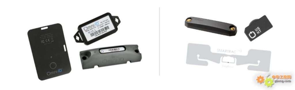

被动与主动RFID标签尺寸比较

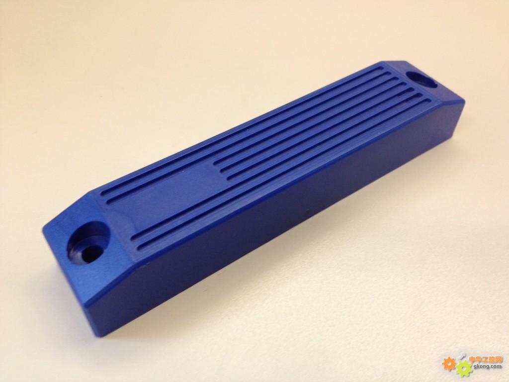

市场上还有无数其他类型的被动RFID标签,但所有标签通常根据形制分为两类——镶嵌标签和硬标签。硬质RFID标签耐用,由塑料、金属、陶瓷甚至橡胶制成。它们有各种形状和尺寸,通常针对特定功能、材料或应用而设计。其中一个最好的例子是斯科有一款RFID洗涤标签,它们被设计得足够耐用,能够承受高温和洗涤过程中的粗糙性质。

坚固的RFID标签—— 户外环境或坚固仓库的应用需要能够承受雪、冰、灰尘和杂物,甚至拖拉机轮子下压碎力的标签。对于这些应用,需要一个高度坚固的被动标签才能使应用成功。

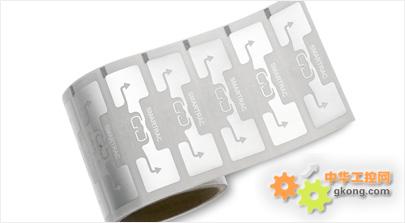

一卷被动式RFID镶嵌
镶嵌
镶嵌通常是最便宜的RFID标签,在大量生产时每个标签价格低至0.12美元,但价格不会影响性能。这些镶嵌被分为三种主要类型:
  1. 干式嵌板——一种RFID微芯片(IC)和天线,附着在一种称为网状的材料或基底上。这些嵌片看起来像是层压过的,标配时没有任何胶水。
  2. 湿嵌——一种RFID微芯片(IC)和天线,固定在材料上,通常是PET或PVT,背衬有粘合剂。大多数情况下,这些镶嵌是透明的,可以从卷筒上剥离,立即贴在物品上。
  3. 纸质面标签——本质上是湿贴面,白色纸张或白色塑料面,背面有粘合剂。这些设备非常适合需要在正面印有数字或标志以便识别的应用。

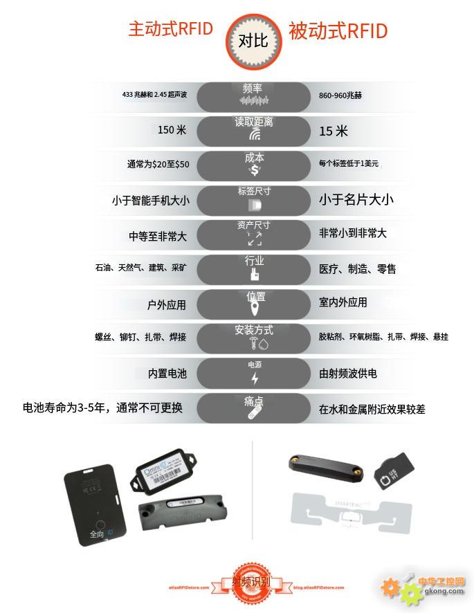

主动RFID识别与被动RFID识别:有什么区别?(images 4)
极其坚固的主动RFID标签示例
通常,主动RFID标签由电池供电,电池寿命在3到5年之间,但当电池失效时,激活标签需要更换。随着主动标签市场的成熟,可更换电池将成为节省成本的选择。系统的功能完全取决于为应用选择的标签类型。
