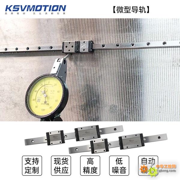

微型导轨作为精密传动核心部件,其精度等级直接影响设备运行稳定性与产品良率。然而,选型时若仅关注导轨本身参数而忽视安装工艺,可能导致实际精度大幅偏离理论值。
      1、安装基准面精度:若选择过高精度等级的导轨,而安装基座的平面度、平行度及表面粗糙度无法达到相应要求,导轨的固有高精度将无法在系统中体现,造成性能过剩和成本浪费。
      2、高精度:精密级导轨在安装时,需要更专业的调整工具、更精细的锁紧流程以及更严格的环境控制,否则微小的安装误差或应力都会导致精度严重损失。
      3、安装方式:对于采用浮动支撑或可调式安装座等能补偿误差的安装方案,可适当放宽对单根导轨的精度等级要求,依靠工艺补偿达到系统高精度。反之,在刚性固定安装下,则更依赖导轨自身的精度。
      4、预压调整能力:不同精度等级的导轨,其滑块与滚道的配合公差不同。高精度导轨对预压的调整更为敏感,安装时需要更精确地施加和检测预压,以确保达到设计的刚性与平稳性,这对安装人员的技术水平有更高要求。
      5、安装效率与成本:超高精度导轨的安装调试耗时极长,对产线停顿成本敏感的设备升级或批量制造场景,需评估为追求更高一级精度而大幅增加的安装工时与专业工具成本是否具有性价比。
微型导轨精度等级的选择需以安装工艺为重要约束条件,通过基面预处理、标准化装配流程及环境控制等手段,可最大限度释放导轨理论性能。
