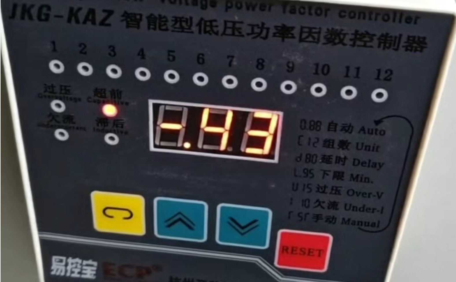

干无功补偿快20年,配电室里稀奇古怪的事见多了。最近不少运维朋友问我:白天生产好好的,功率因数稳稳0.95以上,一到夜里停机,表针就跟抽风似的乱跳,一会儿0.3,一会儿0.9,甚至还出负数,生怕被供电公司罚款、电容柜炸了,连夜爬起来查故障。今天我就用大白话,把这事讲透——夜间空载功率因数狂跳,十有八九是正常现象,不扣电费、不伤设备,别自己吓自己。

一、先讲透:为啥夜里一停机,功率因数就乱跳
干电工都知道,功率因数 = 有功功率 ÷ 视在功率,说白了就是用电 “有效率"。
白天机器全开,有功功率大,分母基数足,一点点波动根本看不出来,数值稳得很。
可一到夜里下班:
·       生产线、电机、风机全停;
·       只剩几盏灯、控制柜、变压器空载损耗;
·       有功功率几乎等于 0。
这时候公式就变成了:极小的数 ÷ 极小的数。
数学上这叫 “不定式",仪表稍微有点干扰、电压轻微波动,数值就被无限放大,表针自然乱跳。
不是设备坏了,是基数太小,经不起一点风吹草动。

三、老电工实操:30 秒判断是 “正常跳" 还是 “真故障"
别一看到波动就拆电容、换控制器,先按我这三步看:
1.       先看电流
夜里电流接近 0,基本就是空载正常跳;
电流明显偏大、电容柜频繁投切,才要查问题。
2.       再看白天
白天带负荷时功率因数稳、达标,夜里乱跳 = 正常;
白天也乱跳、不达标,才是补偿装置、互感器、线路有问题。
3.       最后看规律
无规律乱跳、忽高忽低→正常空载;
稳定卡在 0.3、0.4 不动→补偿没跟上,要检修。
