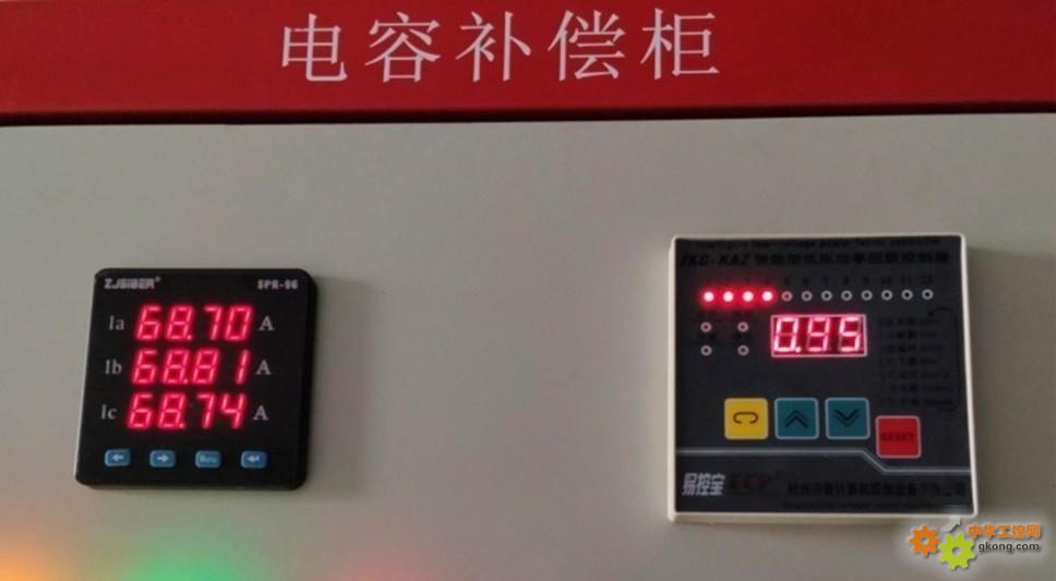

工厂用电最容易踩坑的就是功率因数不达标,明明现场仪表显示 0.95 以上,月底仍收到力调罚款。核心问题在于:现场看的是瞬时功率因数,而电力局考核的是月平均功率因数,且计算规则严格统一。本文用国网通用算法,手把手教你用智能电表数据,精准算出本月功率因数,提前管控避免罚款。

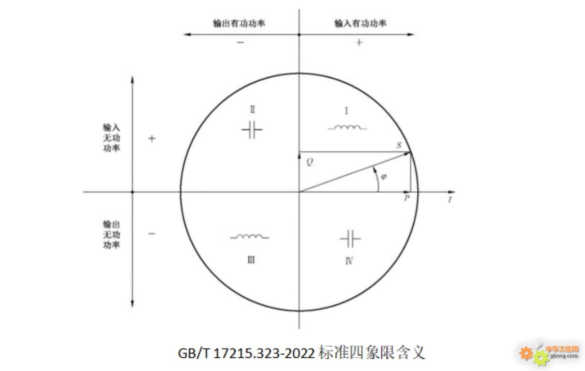

一、先理清:电表四象限无功的核心含义
国网智能电表会显示无功 Ⅰ、无功 Ⅱ、无功 Ⅲ、无功 Ⅳ四个参数,对应电力系统四象限无功状态:
  1. 无功 Ⅰ:消耗有功 + 消耗感性无功
  2. 无功 Ⅱ:发出有功 + 消耗感性无功
  3. 无功 Ⅲ:发出有功 + 发出容性无功
  4. 无功 Ⅳ:消耗有功 + 发出容性无功
电力局计算铁律:所有无功电量取绝对值累加,无论感性还是容性、消耗还是发出,全部计入总无功。这也是光伏工厂夜间容性过补易被罚的关键原因。

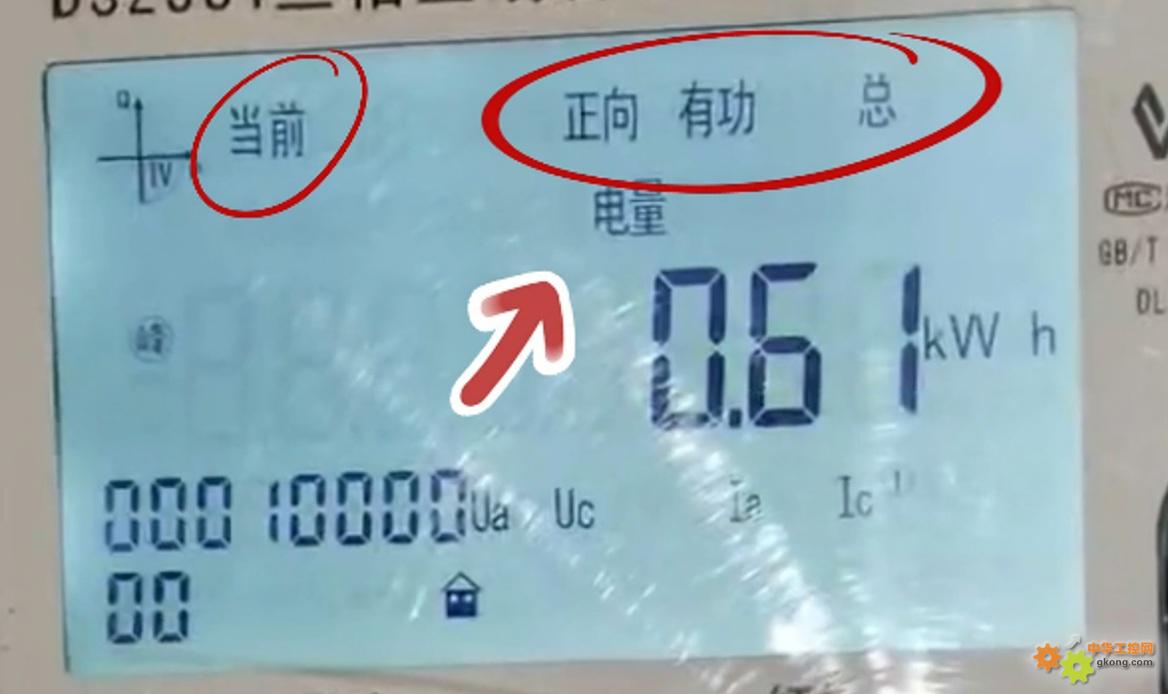

第一步:精准抄录电表数据
按电表上翻 / 下翻键,抄录总电量(勿抄峰平谷分段),需记录:
  1. 有功:当前正向有功总、上月正向有功总
  2. 无功:当前 / 上月的无功 Ⅰ、Ⅱ、Ⅲ、Ⅳ 电量

  1. 只看瞬时值:补偿柜仪表数值随负载波动,不能代表月均水平,仅作参考。
