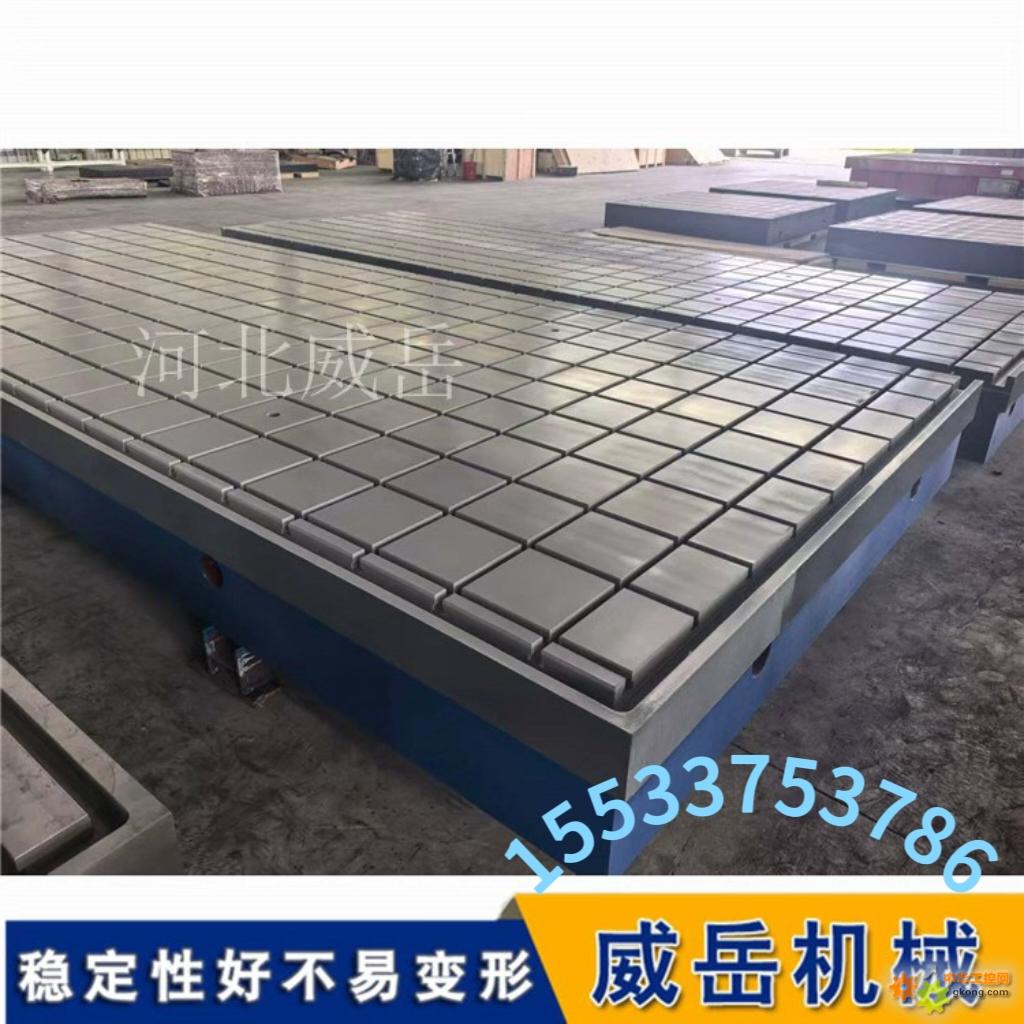

材质选用HT200-HT250 高强度灰铸铁,原生铁水成分严格化验,拒绝劣质回炉料,确保材质均匀、阻尼性好、刚性充足。采用树脂砂造型工艺,筋板布局科学,增强平台整体刚性与承重能力;浇筑时精控制温度与速度,避免气孔、砂眼、疏松等缺陷,让毛坯内部组织致密,为后续加工奠定基础。大型平台可分块铸造,预留拼接定位孔,兼顾加工可行性与整体精度。
铸造后毛坯内部残留大量内应力,若不,后期易变形、翘曲,导致精度失效。采用双重时效工艺:先经550-600℃高温人工时效,保温 8-12 小时,快速释放大部分铸造应力;再进行18-24 个月自然时效,让残余应力缓慢释放,确保平台长期使用不变形、不翘曲,重载下仍能保持台面平整。
粗加工:龙门铣床粗铣工作面与底面,去除大部分余量,预留 3-5mm 精加工余量,初步修正毛坯变形,保证整体轮廓规整。半精加工:精铣工作面、侧面及 T 型槽基准面,控制平面度误差≤0.1mm/m,为精加工提供均匀余量;严格把控 T 型槽位置度,确保槽间距均匀,符合设计图纸。
工作面:采用大型龙门磨床超精磨削,0 级精度平台平面度误差≤0.02mm/m1 ≤0.03mm/m,表面光洁度达 Ra0.8-Ra1.6;高精度场景可追加人工刮研,提升接触精度与耐磨性。
