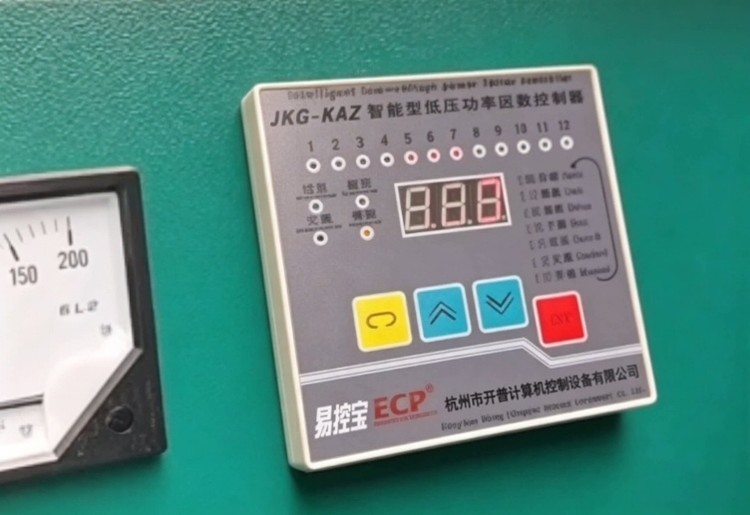

在无功补偿控制器上,正负意义特别直白:
1.       功率因数为正(滞后)
系统是感性无功,负载以电机、变压器为主,电容补偿没够数。
处理办法:继续投入电容,抵消感性无功,把功率因数提上去。
2.       功率因数为负(超前)
系统是容性无功,电容投太多,补偿过了头。
处理办法:马上切除部分电容,防止过补偿导致电压升高、设备损坏。

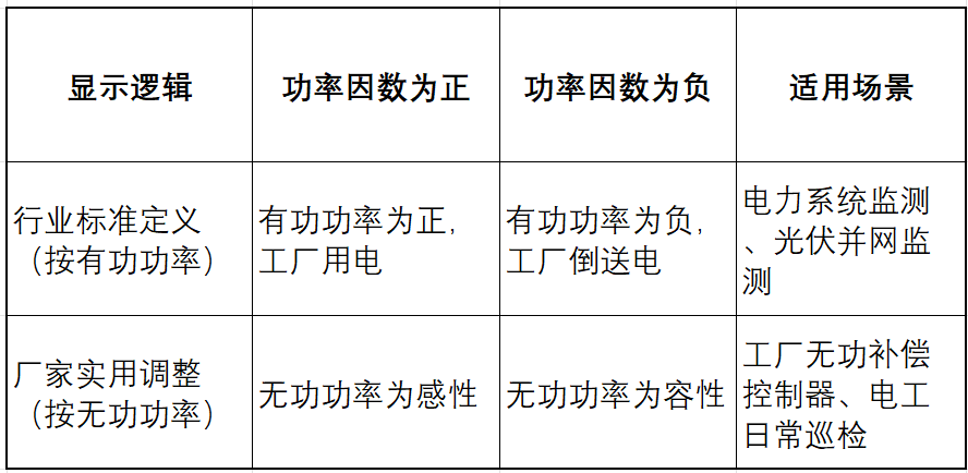

四、一张表分清:两种正负逻辑,别搞混
简单说:看电网数据用标准逻辑,咱们调补偿、查故障,只看控制器的实用逻辑。
老电工最后提醒 3 句
1.       看到功率因数负,先看是标准电表还是补偿控制器:电表负是倒送电,控制器负是电容过补;
2.       牢记正感性投电容,负容性切电容,别盲目操作;
3.       光伏厂容易出现有功反向,功率因数负很正常,别当成故障乱调试。
