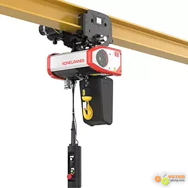

科尼EX C系列防爆环链电动葫芦是专为应对22区多粉尘危险环境而精心设计与制造的专业起重设备。该产品严格遵循ATEX 22区环境标准,集成了科尼自主设计制造的电机、控制系统及减速箱等核心部件,确保了设备在极端工况下的坚固性、安全性、精确性与可靠性。
作为一款兼具人体工程学设计与高效性能的起重伙伴,科尼EX C系列能够完美支持您在粉尘危险区域的各类应用流程。其最大载荷可达1吨,操作简便直观,不仅具备卓越的长期可靠性,更通过减少维护需求显著提升了您的生产力。
产品特性与技术亮点
科尼EX C系列防爆环链电动葫芦专为特殊环境打造,通过了严格的测试与认证,具备以下标准功能以确保卓越的性能与安全性:
合规认证:专为满足ATEX 22区环境要求而设计并通过测试,表面耐受温度高达120°C,符合更为严格的IIIC粉尘分类标准,确保在粉尘环境中的本质安全。
高防护等级:具备IP66防护等级,有效防止粉尘侵入和强力喷水影响。
智能温控:配备温度监控功能,有效防止设备过热,保障运行安全。
宽温作业:工作环境温度范围覆盖-20°C至+40°C,适应各种严苛工况。
便捷维护:采用自调式刹车设计,大大简化了维护流程;易于调节的滑动离合器有效防止葫芦过载。
模块化小车:小车采用模块化设计,可轻松调整以适应不同的法兰宽度。
终身免润滑:精密齿轮设计,实现终身免润滑,降低运营成本。
安全测试:主要部件均经过Ex防爆等级测试,确保设备整体安全。
丰富选配:提供丰富的产品系列,可选择各种悬挂装置和小车,满足多样化的起重应用需求。
技术参数概览
功能    规格参数
工作等级    高达 FEM 3m / ISO M6
认证标准    ATEX, CE, RoHS
额定载荷    最大 1 吨
电气系统    宽电压范围,低电压控制
吊钩标准    符合 DIN 15401 标准
表面处理    阳极化铝合金框架,涂层 70μm
操作方式    带电缆的 ATEX 认证悬挂式手操
链条规格    镀锌负载链条(T级)或可选淬火 DAT 链条
悬挂方式    支架 + 全系列小车
环境温度    -20°C - +40°C
运行控制    小车行走与起升均为双速,接触器控制
核心优势
在潜在的爆炸性22区粉尘危险环境中,科尼EX C系列不仅是起重工具,更是保障操作员与设施安全的关键防线:
本质安全:专为22区设计,有效维护操作员和设施的安全。
操作简便:双速接触器控制使得负载处理更加安全、简便且可靠。
高效作业:循环工作系数高达50%,提供更长的连续运行时间,多种起重速度选择有助于提高生产力。
低维护成本:结实耐用的电机减少了维护需求,为您节省宝贵的时间和资金。
断电保护:在电力丢失的情况下,自动接合的刹车系统增加了额外的安全性。
空间优化:紧凑的起重机外形和接近尺寸设计,允许高效利用宝贵的工作空间。
人机工程:人体工程学设计和直观的控制界面,显著提高了操作员的安全性和生产力。
