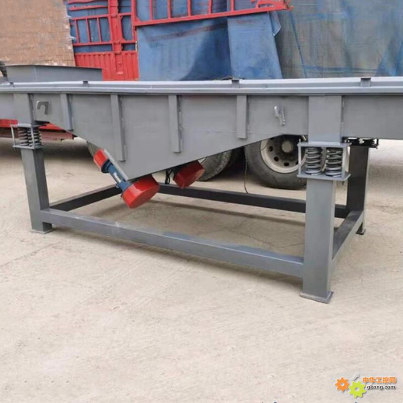

一、减震支撑部分(常见)
四个减震弹簧高矮不一、弹力不一致
有的老化、有的疲劳、有的断裂,四角受力不均,直接左右晃。
弹簧选型不对
弹簧过硬或过软,和设备重量不匹配,运行共振、摇摆。
底座地面不平、地基松软
地脚悬空、地面下陷,设备四角不着实,开机就晃。
地脚螺栓松动、支架变形
机架歪、支撑不稳,振动时跑偏晃动。
二、振动电机与激振力问题
两台振动电机偏心块角度不一致
一边激振力大、一边小,受力不平衡,机身左右摆动。
电机转向不对、不同步
没有反向同步运转,激振力抵消紊乱,整机乱晃。
单台电机故障、轴承损坏
一台震动异常,另一台正常,形成扭力、机身摇摆。
偏心块松动、脱落
激振力失衡,运转抖动严重。
三、筛体结构与装配问题
筛网没张紧、压条松动
筛网局部拍打、受力不均,带动机身晃动。
筛箱螺栓大面积松动
横梁、侧板、法兰螺栓松,整机结构散、震动散乱。
筛箱焊缝开裂、横梁变形
箱体刚性变差,振动时扭曲、左右摇摆。
进料偏载、物料一边多一边少
布料不均匀,单侧负重,机身往一边歪晃。
四、安装与倾角问题
设备安装不水平
前后、左右高低差,运行自然跑偏晃动。
机身倾角调得过大
超出合理范围,物料窜动大、设备稳定性变差。
