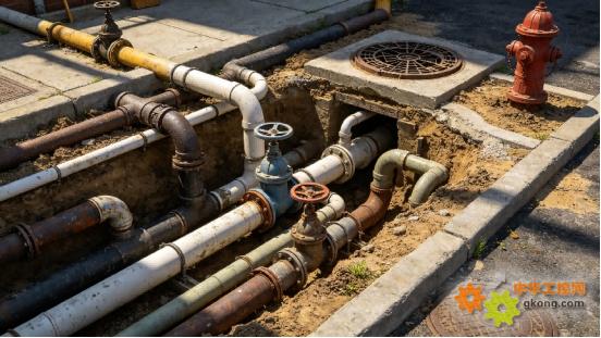

一、边界节点失守的代价:一个分区因监测盲区漏水18万吨
很多水务公司认为供水分区要实现精细化运维,必须铺大量传感器——担心成本过高。于是只监测主干管,忽略分支节点、边界阀井。结果:一旦某分区压力失衡,漏损定位需要派多人带着听音杆排查数天;边界节点压力未知,分区之间串扰可能导致整个管网压力波动。
某南方城市一个供水分区因边界阀井压力变送器进水失效,未能及时发现该区夜间最小流量异常升高,漏损持续3个月,累计漏水18万吨,直接经济损失超60万元。而一台IP68防水型压力变送器市场价仅千元左右——因小失大的教训值得警惕。
