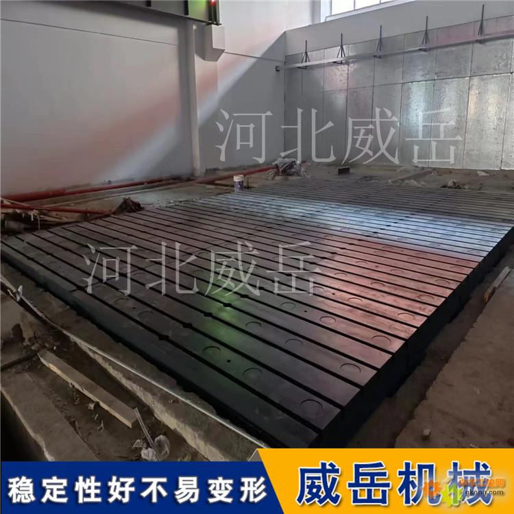

铸铁检测平台(又称铸铁平板、检验平台)是工业测量中用作精和密基准面的基础工具,主要用于检验工件平面度、直线度,或进行精和密划线。
以下是关于它的核心技术标准与选型要点:
1. 执行标准与材质
执行标准:国家标准 GB/T 22095-2021(替代旧版GB7947-1999)。
材质:通常使用HT200-300(灰铸铁)。
硬度:工作面硬度需控制在 HB 170-240 之间,以保证耐磨性。
稳定性:需经过两次人工退火(600-700℃)及自然时效处理,以消除内应力,确保长期使用不变形。
2. 精度等级与判定
精度等级(国标)决定了平面度的严格程度。等级数值越小,精度越高。若采用刮削工艺(传统刀花纹),还需考核接触点数。
0级 / 00级(计量级):平面度相当严(如1000mm内≤0.015mm)。主要用于实验室高精度测量、校准低等级平板。注意: 需在恒温(20±2℃)环境下使用。
1级(精和密级):平面度公差约0.03mm/m。适用于精和密零件检测、模具制造。25mm²内接触点数≥25点。
2级(通用级):平面度公差约0.06mm/m。适用于车间常规划线、装配、普通零件检测。25mm²内接触点数≥20点。
3级(粗级):平面度公差较大。主要用于重型工件放置、粗加工定和位,对接触点数要求较低(≥12点)。
3. 出厂检验与验收要点
为了保证平台质量,采购时需核对以下三项核心数据:
外观与瑕疵:工作面不允许有裂纹、砂眼、气孔等影响使用的缺陷。对于非关键部位的微小瑕疵,需确认是否经过修补且不影响精度。
平面度检测:供应商需提供第三方检测报告。大规格平台通常采用电子水平仪或激光干涉仪进行网格法测量。
承载能力:需确认额定载荷。验收时可加载至额定载荷的120%,静置24小时后复测平面度,变化量应在允许范围内(通常≤3μm/m),防止使用中变形。
4. 选型建议
测量室/计量:建议选择 0级 或 00级。需配置防震支架,且室内需配备空调以控制温差。
车间检测:建议选择 1级 或 2级。这是性价比较高的选择,既能满足99%的零件检测需求,又具备良好的耐磨性。
焊接/装配:建议选择 3级 或 精刨。这类场景对平面度要求不高,但对平台的刚性和抗冲击能力要求更高。
总结:选购铸铁平台时,应优先确认其时效处理工艺(是否消除应力),并严格核对平面度检测报告。对于高精度场景,务必确保现场环境温度达标。
