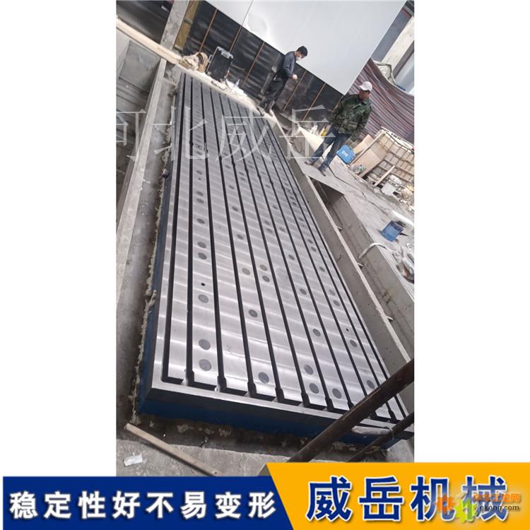

处理铸铁地轨磨损变形的核心在于精和准评估、分级处理。根据变形程度不同,方法从简单的应急修复到专业的机械加工修复不等。
处理铸铁地轨磨损变形的核心原则是:先精和准检测评估,再根据损伤程度选择修复工艺。
第和一步:修复前必和须进行全和面检测
这是所有修复工作的基础。您需要使用水平仪、桥板等精和密量具,在地轨全长上选取多个截面,测量其平面度、直线度,并绘制出误差曲线。只有掌握了精和确的变形数据,才能判断损伤属于哪个级别,并制定出比较有效、比较经济的修复方案。
第二步:根据损伤程度分级处理
1. 轻度磨损(平面度误差 ≤ 0.08 mm/m)
典型特征:表面有轻微的拉毛、划伤,螺栓与T型槽的配合间隙略有增和大,但地轨整体精度基本满足使用要求。
处理方案:手工修研与调整补偿
这是一种临时的、快速的现场修复方法,主要针对局部高点或毛刺,无法从根本上恢复整体精度。
修研:使用专用的油石或细平锉,手工去除T型槽工作面因撞击或磨损产生的微小凸起和毛刺。操作时需非常小心,避免研掉多余的材料。
调整:对于因磨损而松动的T型槽螺栓配合,可以更换尺寸稍大的专用螺栓,或者在与工件、设备的接触面上粘贴“聚四导轨软带”(俗称“贴塑”),以补偿磨损产生的间隙。
2. 中度磨损(平面度误差 0.08 - 0.15 mm/m)
典型特征:地轨直线度明显超差,T型槽出现宽窄不均的现象,表面有明显的局部磨损凹陷或波浪状磨痕。
处理方案:专业机加工 + 手工刮研
这是比较常用且效果比较好的专业修复工艺,能全和面恢复地轨的几何精度和表面性能。
第和一步:精铣:将地轨可靠地固定在大型龙门铣床上,使用与T型槽规格匹配的T型槽铣刀,对整个磨损面进行精和密铣削。这一步的目的是去除磨损层,一次性恢复T型槽的直线度、平行度和尺寸的一致性。
第二步:刮研:这是恢复精度的核心环节。精铣后的表面虽然宏观上平整,但微观上仍有刀痕。由高和级钳工使用刮刀,在地轨表面手工刮削出无数个微小的、均匀的接触点(通常要求每25毫米×25毫米面积内有16-20个点)。这些微小的凹坑既能保证相当高的平面度,又能作为储油槽,形成润滑油膜,确保滑动或行走的稳定性和精度持久性。这是机器加工无法替代的关键步骤。
3. 重度磨损或变形(平面度误差 > 0.15 mm/m,或有裂纹、塌陷)
典型特征:地轨变形严重,平面度远超标准,出现可见的裂纹、大块剥落或局部区域严重塌陷,磨损深度已经接近或超过了铸铁地轨的工作面加工余量(通常只有2-3毫米)。
处理方案:局部镶补或报废更换
局部镶补:如果损伤仅局限于地轨的某一小段(例如经常放置重型设备的区域),可以采用镶补工艺。具体做法是:将损坏区域挖成一个规则的几何形状(如矩形或燕尾形),然后加工一个同样形状、由高强度材料(如淬火钢或球墨铸铁)制成的镶块,采用过盈配合或螺栓加胶粘的方式嵌入,比较后再对镶补区域进行铣削和刮研,使其与周围轨道面齐平并达到精度要求。
报废更换:如果地轨整体变形量巨大、有多处贯穿性裂纹,或者估算出的修复成本(包括铣削、刮研、材料、运输、安装及检测费用)已经接近或超过购买一根同规格新地轨的成本,那么比较经济、比较彻和底的选择就是直接报废旧轨,联系制造商定制并更换新的地轨。
修复后的关键注意事项与预防措施
无论采用哪种修复方案,要想长久保持地轨精度,必和须做好以下三点:
确保稳固的基础:地轨必和须安装在强度足够(不低于C30混凝土)、厚度至少200毫米、并经过充分沉降养护的钢筋混凝土基础上。任何基础的微动都很快会毁掉精心修复的精度。
规范的使用操作:严禁超负荷使用(通常不超过额定载荷的80%)。工件和设备应尽量均匀放置,避免长期集中载荷。紧固T型槽螺栓前,务必清理干净槽内铁屑,并采用对角交替、逐步加力的方式拧紧,防止产生新的变形。
科学的日常养护:每日工作结束后清理地轨表面的铁屑和灰尘。定期(如每周)涂抹防锈油或润滑脂。比较重要的是,建立定期精度检定制度(例如每6-12个月一次),使用水平仪再次检测,记录数据变化趋势,做到“预防性维护”,而非“故障性维修”。
